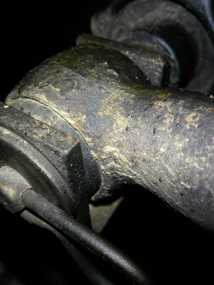

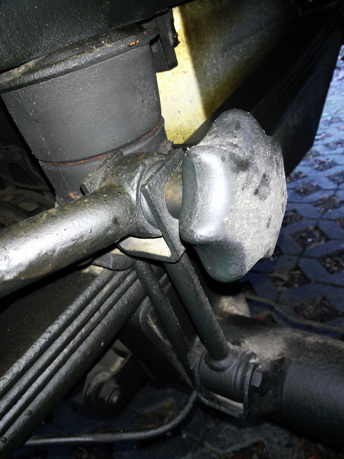

... der Vorbesitzer hat das bei meinem LT "variabel" gemacht.
Man hat die Möglichkeit, im harten Gelände, den hinteren Stabi auf einer Seite zu öffnen! ... ob das was bringt, keine Ahnung!
Stabi 1.jpg (313.38 KiB) 8967-mal betrachtet
... hinten ist nur ein Sicherungssplint drauf ...
Stabi 2.jpg (206.5 KiB) 8967-mal betrachtet

Aber das kannst Du ja leicht selbst ausprobieren, die Stabis einseitig aushängen ist ja nicht viel Aufwand. Die variable Lösung, die Klaus zeigt, ist natürlich auch eine Möglichkeit, nur hoffe ich daß der Bolzen keine Baumarkt- sondern eine festere Qualität hat.
