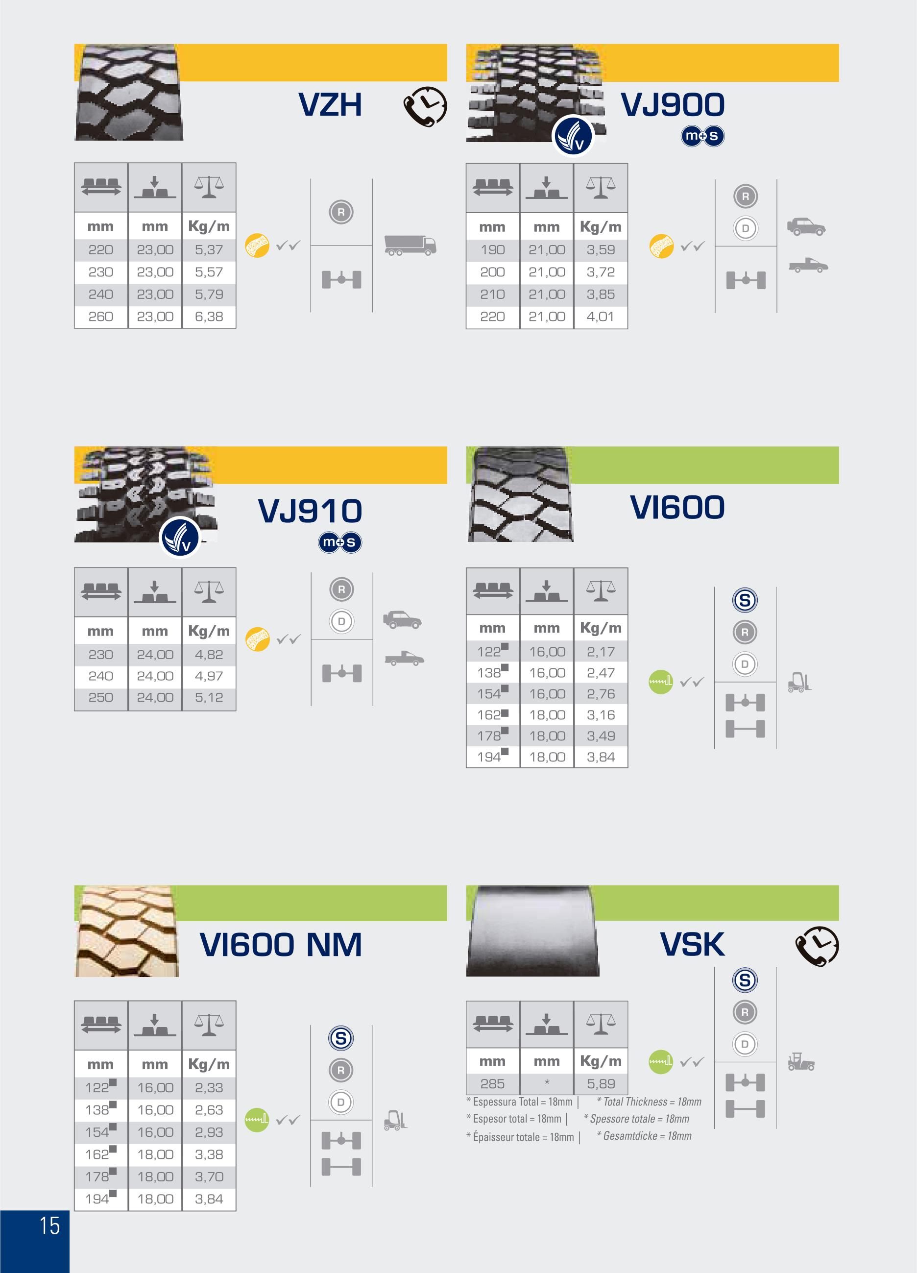

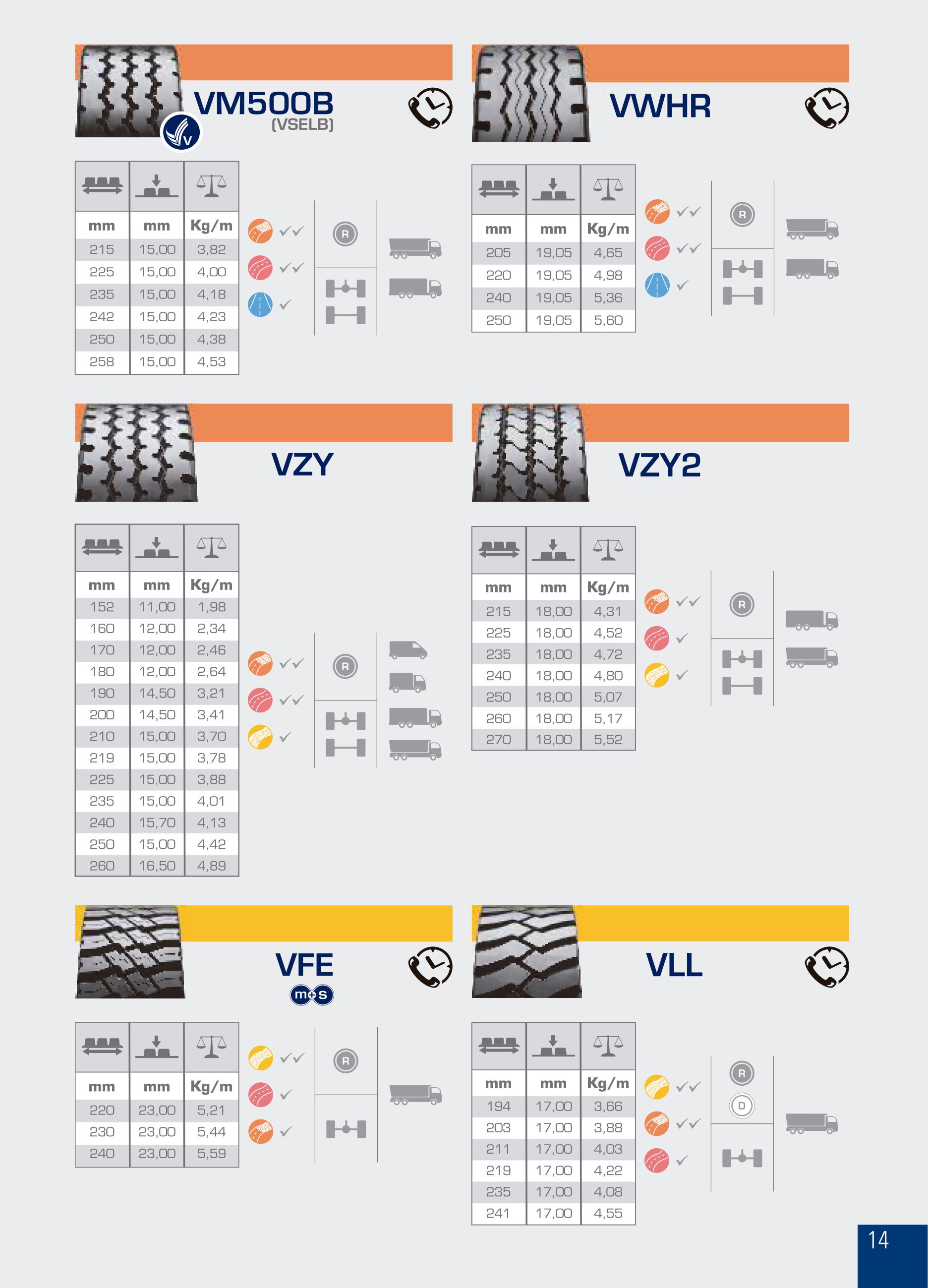

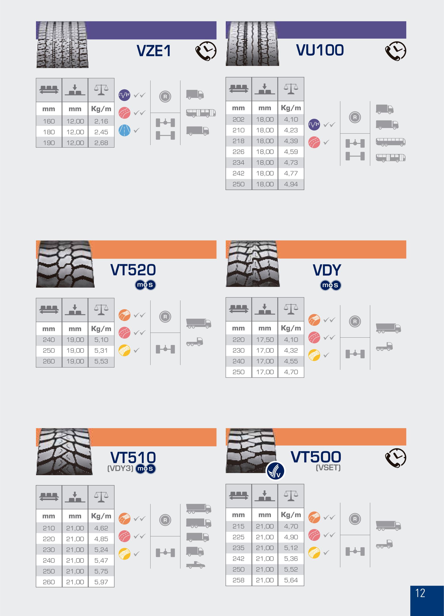

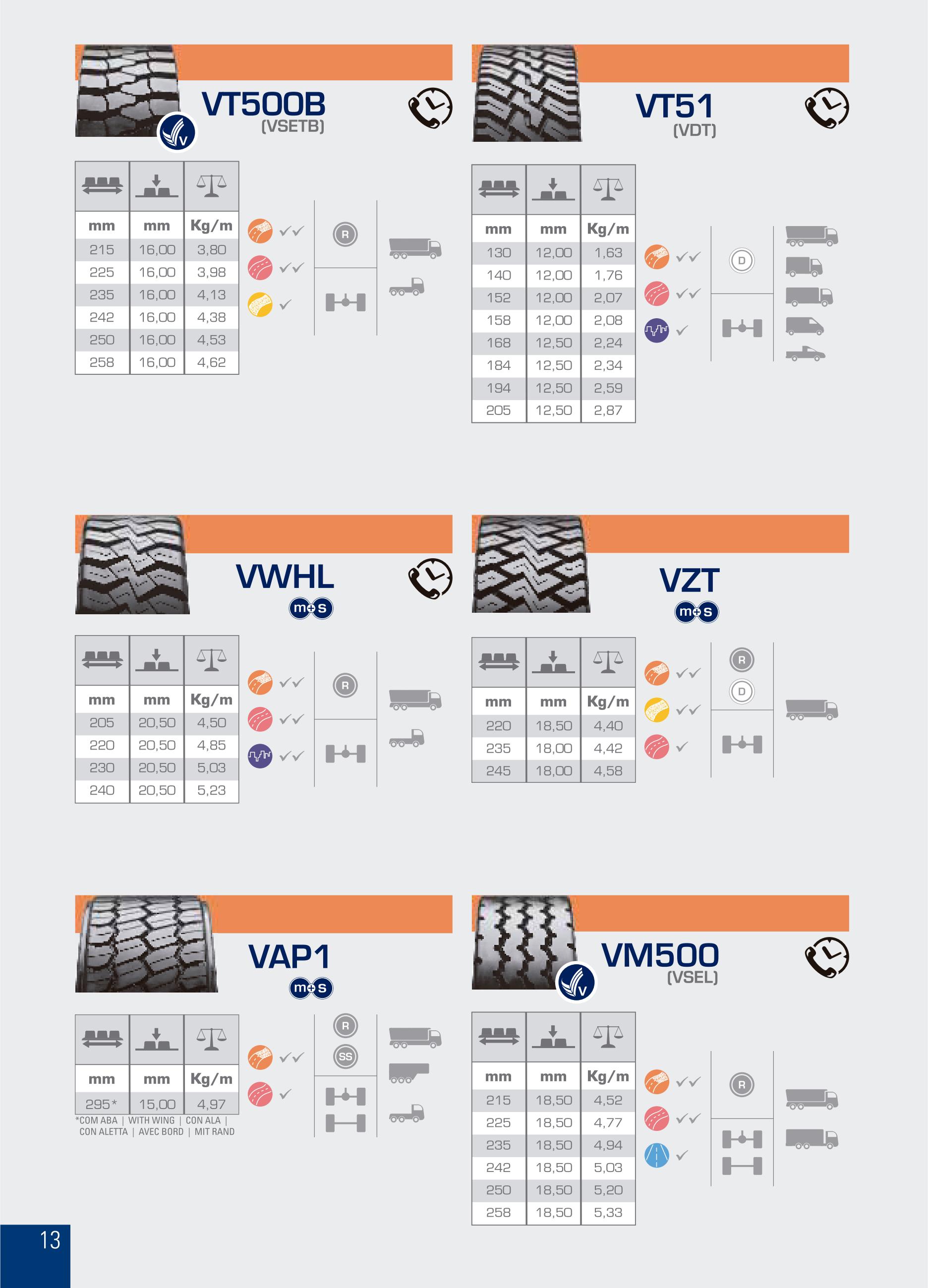

Moin Moin,
auf der Suche nach richtigen Offroad Reifen für die 17,5" Felgen ist es mir zunächst so
ergangen wie den Meisten hier. Allerdings habe ich jetzt eine Firma gefunden, die Reifen
(235 75 R17,5) mit Wunschprofil (Runderneuert) anfertigen kann. Die angebotenen
Profilsorten seht Ihr im Anhang. Für Offroad haben die mir das Profil VJ900 oder VJ910 empfohlen.
Allerdings mit dem Hinweis auf vermutlich schlechten Fahrkomfort. Was meint Ihr dazu? Oder welches Profil
wäre Eurer Meinung nach eine Alternative? Wie viele fahre ich 80% Straße. Aber im Gelände
soll schon mal etwas mehr gehen.
Danke für Eure Einschätzung!
Nico

Hi Nico,
also suchst Du wie alle die eierlegende Wollmilchsau.
Straße bei 80% und dann noch Anforderungen ans Gelände?? Ups!! Das wird wohl nix. Schlechter Fahrkomfort äußert sich bei reinen Geländereifen meist in den Faktoren laut, schwammig und ne Katastrophe bei naßer Strasse, Bremsweg wie nen Dampfer und rutschig und extrem hoher Verschleiß und 99% nix mit Wintertauglichkeit bzw der dazugehörigen gesetzlichen Freigabe. Reine Sommerschuhe die meisten Stellengummi´s.
Selbst bei der Suche "nur" nach DEM richtigen Geländereifen wird´s schon schwierig. Stein, Fels, grob, fein, Sand, Lehm, Wiese, Wald??? Und das ganze dann auch noch in trocken und naß. Für jeden Untergrund gibt´s da nen Spezialisten der bei den anderen Untergründen total verkackt.
Ich würd dir bei soviel Straßenanteil eher zur Sicherheit raten, da haste mehr von.
Auch wenn fette Stolle auf nem hohen 4x4 extrem cool aussieht 8-)
Mark

Beitragvon Nicolai-Peter » Donnerstag 31. März 2016, 09:53
Ja Jaaa ... Da ist sie wieder die Wollmilchsau. Die Reifengeschichte ist ja ein Dauerbrenner.
Nachdem ich gestern Abend lange gegrübelt habe denke ich auch, dass Sicherheit vorgehen sollte.
Auch wenn die groben Profile echt richtig richtig klasse auf dem LT 4x4 aussehen. Aber vielleicht
helfen die geposteten Profilsorten ja noch Anderen bei der Entscheidungsfindung ;-)
Danke und Gruß
Nico
