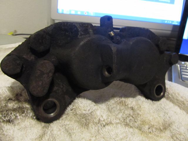

Liebe Kollegen
Bei einem meiner vorderen Bremssättel blieb die Bremse hängen - 3 von 4 Kolben bewegten sich nicht ordnungsgemäß.
Zerlegt, gereinigt, entrostet ist schnell gemacht - Reparatursatzteilenummer: "291 698 471"

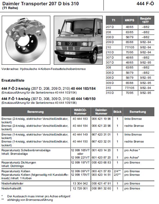

über die google Suche mit der Daimler Referenznummer von Teilehaber.de bin ich auf folgende Information gestossen.
In einem Wabco Katalog findet sich die Teilenummer des Dichtsatzes, und siehe da - der ganze Bremssattel sieht aus wie meiner. . . . .
Ich weiss nur von Bremsklötzen dass die von Mercede passen sollen - aber es schaut ganz so aus als ist unser ganzer Bremssattel ein Wabco Teil.
hat da jemand schon was bestellt?

Beitragvon Robert Riener » Samstag 29. September 2012, 10:29
Hallo Richi,
habe bei mir den original Mercedes-Rep.satz (Dichtring und Staubschutzgummi) mit der original Nr.: A 000 420 68 83 um € 41 an einem Bremssattel verbaut. Die passen auf jeden Fall. Sinn macht es aber nur wenn die Bremszylinder noch wirklich in Ordnung sind, also keine Rostbeschädigungen aufweisen. Zusätzlich die Zylinder noch mit feinstem Schleifpapier unter Zugabe von WD40 reinigen.
Die Bremssättel von Mercedes passen ebenfalls. Original Perrot, diese können bei Bosch als Austauschteil (kompletter Bremssattel links od. rechts) bestellt werden (Bosch-Teile Nr.: Fahrerseite 0 983 473 980).
Die Haltefeder und der Stift können genauso bei Bosch geordert werden.
Bosch-Bremsbelagssatz-Teile Nr.: 0 986 467 841
HA: Bosch-Bremsbackensatz-Teile Nr.: 0 986 487 389
HA: Zimmermann-Bremstrommel-Teile Nr.: 600.1954.00
HA: ATE-Radbremszylinder-Teile Nr.: 24.3226-0901.3

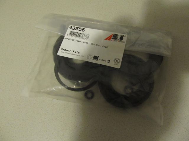

Beitragvon Richard Kuderer » Montag 1. Oktober 2012, 09:35
Hallo Robert
danke für die ausführliche Doku der Teilenummern.
Aus mangel an Einkaufszeit hab ich nun bestellt:
http://www.autoteile-meile.de
deren Teilenummer: 43556 - mal sehen was kommt

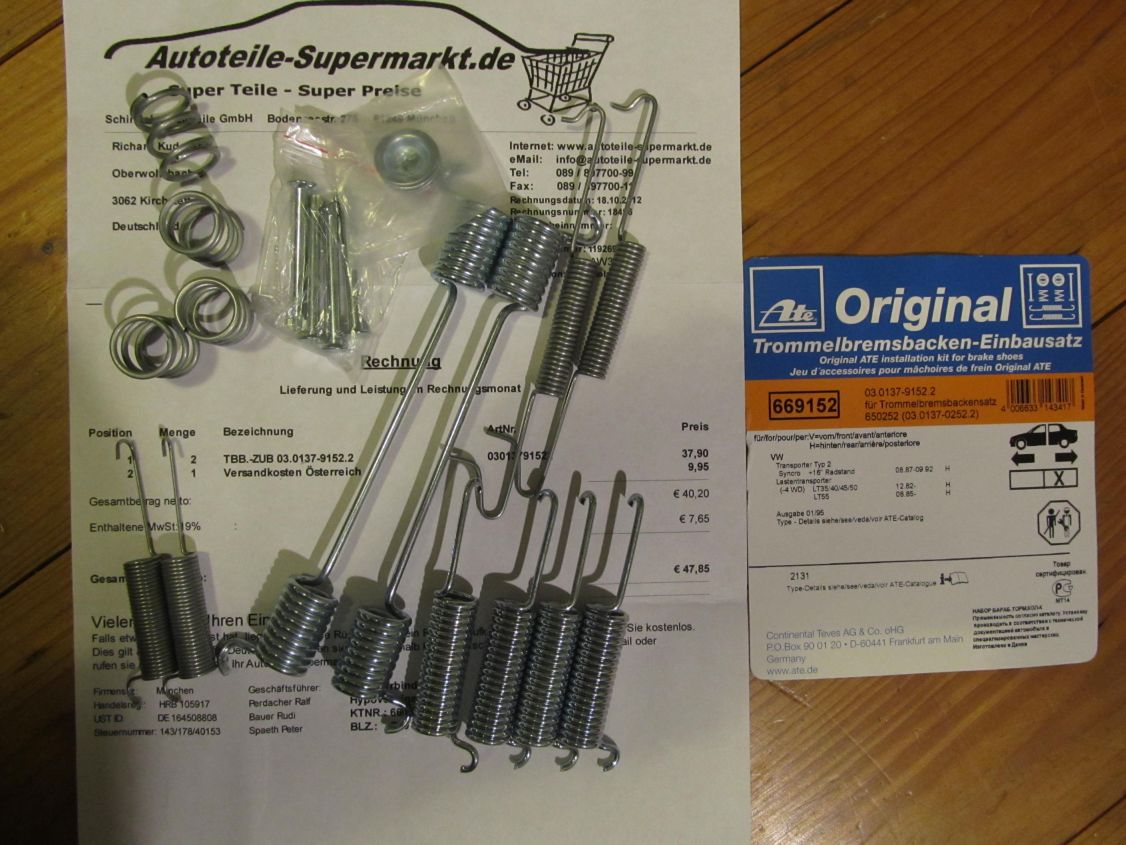

Beitragvon Richard Kuderer » Dienstag 30. Oktober 2012, 17:40
Einbausatz für hinten hab ich folgenden bestellt:
optisch korrekt - eingebaut, passt!
ATE 669152 03.0137-9152.2
Zuletzt geändert von Richard Kuderer am Samstag 3. November 2012, 22:51, insgesamt 1-mal geändert.

Re: Reparatursatz - dichtungssatz für vordere Bremssättel
Beitragvon Richard Kuderer » Samstag 3. November 2012, 22:48
Reparatursatz für vorne:
bestellt bei autoteile-meile.de, 40 Eur, 1 Stück pro Bremssattel, 2 Stück pro Achse erforderlich
liebe Gruesse Richi

Beitragvon Bullenvater » Sonntag 3. März 2013, 18:54
Servus Allesamt,
War vorhin mit der Gattin in der Werkstatt.
Sie ihren Rocken-Rolls-Roys putzen und ich die wieder restaurierten
VA Sättel zusammen bauen.
Alles schön geklappt, bis auf die Hunds Staubschutzmanschetten.
Diese wollen einfach nicht auf ihrem Sitz bleiben.
Nach dem ich mir die einkerbungen am Rand so angesehen habe,
vermute ich das es da wohl irgendein spezial spezial Zänglein gibt,
mit der dann der Metallring in der Staubschutzmanschette am Sitz
fest gequetscht wird.
Kann das sein :?: Und weiß jemand das passende Werkzeug/Bezeichnung/Teilenummer
hierführ.
Vielen Dank :doppel_top:
Best regards der Bullenvater

Also zur Erklärung.
Der Sattel liegt greinigt, lackiert und die Kolben Kammern (Zylinder) gehohnt vor mir.
Den Dichtring zwischen den Finger schön mit ATE Bremsenfett massiert :lol:
Dann die vier Dichtringe in die jeweilige Nut jedes Kolbenzylinders einsetzen.
Überschüssiges ATE in der Kammer schön ausstreifen. Also nur ein leichter Film.
Dann jeden Bremskolben mit ATE einen Fettfilm versehen. den Kolbebboden auch nicht vergessen!
Nun einsetzen, so das die Nut für die Staubschutzmanschette noch ausserhalb der Kammer ist.
Nun die fettfrei gemachte Staubschutzmanschette, mit FLUID (wie oben beschrieben)vorsichtig drüber legen.
ACHTUNG :!: Kein Fluid an den Kolben oder seine Lauffläche bekommen :!:
Ich habe mit meinen Daumen und Mittelfinger die Manschette in Position gehalten, während ich mit
den Zeigefingern die Manschette in die Nut des Kolben hab schnipsen lassen.
Dann den Kolben komplett in den Zylinder einschieben.
Jetzt den Aussenring der Manschette fest mit den Fingern rundrum über den Sitz drücken.
Und jetzt kommt mein 55mm dickes glatt gehobeltes Holzklötzchen, das Dich verwirrte, zum Einsatz.
Damit habe ich dem Ring der Manschette einen schönen festen Druck auf dem Sitz verschafft bis das FLUID
fest war. Das geht ziemlich schnell. Zwischendurch habe ich halt immer wieder mal mit den Fingern den Ring
runrum nachgedrückt zum sicher gehen.
Hat prima geklappt!
Die Sättel waren in 30min verbaut. Die Aufstandflächen und die Rückseite der Beläge mit Plastilube eingefettet.
Entlüftet!
Passt..alles perfekt und dicht! :doppel_top:
