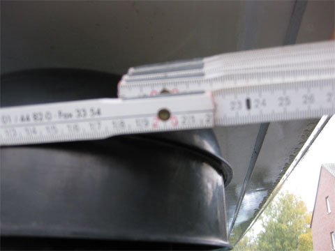

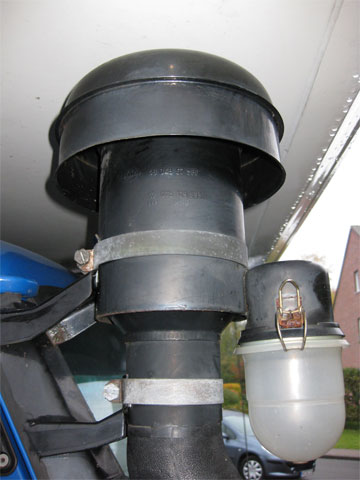

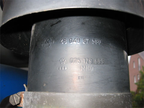

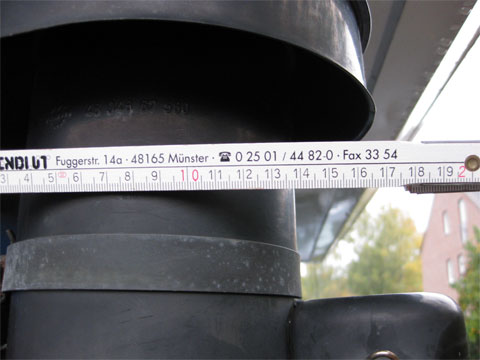

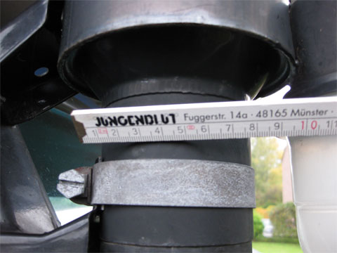

Beitragvon Andreas Woltering » Donnerstag 28. Oktober 2010, 09:54
Hier also ein paar Fotos zum Zyklonfilter(Allerdings war gestern das Wetter ziemlich mies-daher bitte keine großen Ansprüche an die Qualität.).
Gesamthöhe des Filter ca 31cm.

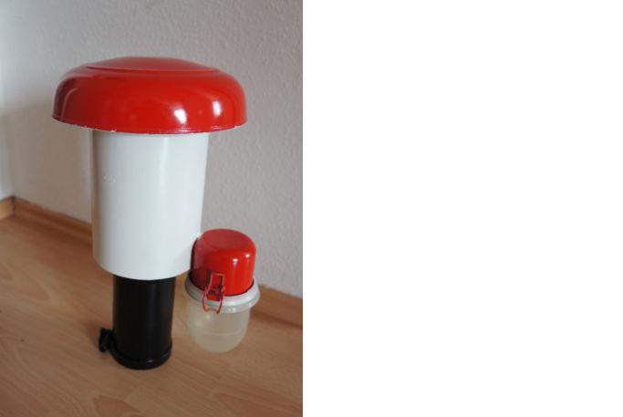

und hier gibt es einen in der Bucht....
http://cgi.ebay.de/Zyklonfilter-MANN-An ... 588a7dfc57

Beitragvon Olaf Kleinschmidt » Freitag 29. Oktober 2010, 14:27
Hallo Andreas!
Habe noch eine Frage! Der Filter hat ja einen 8cm Anschluss. Aber die Luftführung hinter der Blende ist doch ne 10cm. Wo verjüngt sich denn die Ansaugung?
Grüße Olaf
Olaf Kleinschmidt
Beiträge: 126
Fahrzeug: LT40 4x4, DV
Re: Zyklonfilterbau aus Edelstahl
Beitragvon Andreas Woltering » Freitag 29. Oktober 2010, 16:13
direkt im Knick am Frontgrill ändert sich der Durchmesser. VW hat das mit einer Kunststoffluftführung geregelt.
