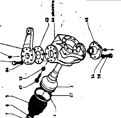

Beitragvon hibbi » Donnerstag 21. März 2013, 19:00
Gelnekgehaeuse vorne rechts gesucht, meins hat einen Riss und der OEAMTC (TUEV in AUT) stellt sich quer.
Habe die Hurth Teilenummer 746.06.015.10 ( VW Teilenummer: 291 412 026) aber keine Ahnung woher ich diese Teil herkriegen kann, jedenfalls nicht bei VW??
Fuer jeden Hinweis waere ich sehr dankbar!
Lg Daniel

Beitragvon Ulrich Pfitzner » Donnerstag 21. März 2013, 22:34
Hallo Daniel
Versuche es mal hier.....
Teile für die VW Achsen, Hurth . Für Fragen rund um den LT stehe ich gerne zu Verfügung. dieter-fries@web.de
Dieter Fries Tel: 0911 40 33 48 Ort: Nürnberg PLZ- 90480

Beitragvon Waldfahrer » Freitag 22. März 2013, 11:48
Servus Daniel,
wenn Dieter nichts haben sollte, würde ich mal in einer LKW- oder Landmaschinenwerkstatt fragen, ob man das Schweißen kann.
Dann Unterbodenschutz drüber - und nicht mehr zu Arbö oder Öamtc Pickerl machen gehen.
Die sind (mit seltenen Ausnahmen) fast so selbstherrlich wie die Behördenprüfer.

Beitragvon Thomas K aus WOB » Samstag 23. März 2013, 10:09
der wird schon so ein Teil haben. Aber ich weis, was er für ein gebrauchtes GLG haben wollte.
Hilfe sieht in meinen Augen anders aus.
Viertel Motoren macht Hurth Ersatzteile in D http://www.viertel-motoren.de/
oder mal hier in A probieren. Waren mir zumindest bei meiner suche nach den Gleichlaufgelenken behilflich.
http://www.achsenundgetriebe.at/index.htm
