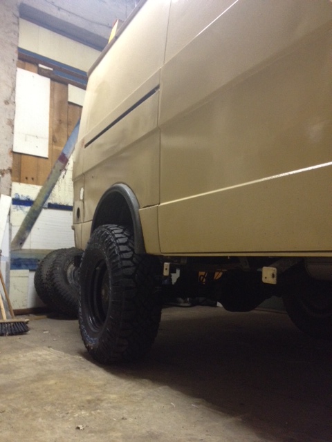

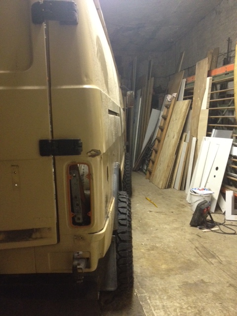

also bei mir sieht es zur Zeit so aus, der LT steht ausgeschlachtet in der Werkstatt und ist seit über einem Jahr nicht mehr gerollt. Mein Ziel ist es ihn bis April wieder auf die Straße zu bringen. Daher kann ich dir nur diese Bilder zeigen, die ich ich mal beim anprobieren geschossen habe, mehr habe ich nicht :)
Was bei den anderen in punkto Räder geht oder nicht geht weiß ich nicht, aber ich kann mir gut vorstellen das vielleicht alte Reifen noch abgefahren werden.?!
Wenn er wieder fährt stelle ich nochmal ein paar bilder rein...

vielen Dank für Deinen Beitrag. Er gibt mir eine gute Einschätzung wie weit die Mefro Felgen aus dem Radhaus herausstehen. Wie an den Zugriffen (über 100 Klicks) zu sehen ist, ist wohl ein reges Interesse an den Ergebnissen. Bin gespannt wenn hier die ersten Eintragungen die Runde machen. Also bitte fleissig weiterberichten, auch wenn es nur Teilschritte sind.
