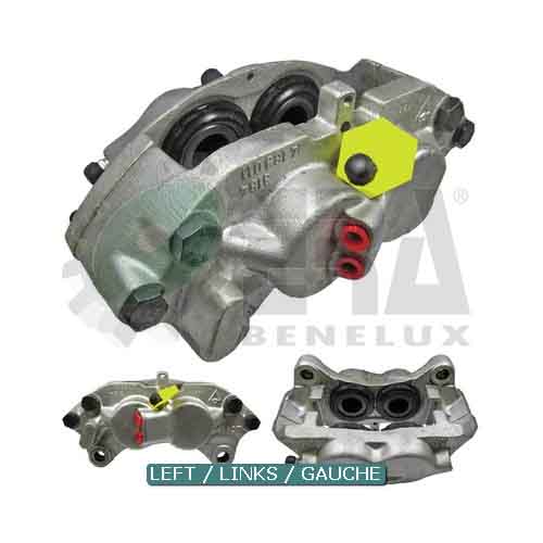

wie schon im Nachfertigungs-Thema geschrieben, habe ich den starken "Verdacht", dass im Mercedes G und T1 die gleichen Sättel verbaut wurden (s. Bild unten, vgl die Nummern ;-) ) und die gibt's noch (mit 1 oder 2 Leitungen!):
ERA Benelux:
Bremssattel, Vorderachse rechts für Mercedes G-Klasse, T1, T1/TN, T2/L
Artikelnummer: BC60801
142,00 EUR
zzgl. Altteilpfand 29,75 EUR
Wird bei Rücksendung des Altteils erstattet
inkl. MwSt, Versandkosten
Lieferbar (2-4 Werktage)
Inhalt: 1 Stück
Passende Fahrzeuge: Mercedes G (W460-463), T1 (601, 602)
Artikel Merkmale
Einbauseite: Vorderachse rechts
Herstellereinschränkung: Perrot
Bremssattelausführung: Bremssattel(4-Kolben)
Zylinderkolbendurchmesser: 44 mm
Also könnten die Dichtsätze von Mercedes auch passen? Sollte mal wer ausprobieren ;-)
Gibt's auch mit 1 Leitung, Bild ist aber besser!

Die 4 Kolben Bremssättel wurden von 1971-1999 verbaut in G Klasse und 207-410 Transporter.
Vw LT40-45 4x4 12.82 -04.96 .Die Bremssättel werden auch noch gebaut Perott-Wabco es gibt auch Dichtsätze.
Nachlesen unter WABCO Bildtafel.B201 oder WABCO 40 444 211/212
