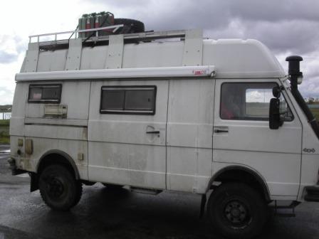

Dachgepäckträger hab ich beim Kastenbus schon zweimal DURCH das Dach geschraubt. Hat sich bewährt und ist billig. Bild gibts momentan hier (der Käufer meines letzten LTs will ihn nach nur zwei Jahren wieder verkaufen):
http://tinyurl.com/yf4gxop
Einen LT mit dieser Dachträgerkonstruktion kannst du dir bei uns angucken, den vorletzten LT mit gleichem Aufbau hab ich in die Nachbarschaft verkauft. Vorteil: du hast keine Dachträgerbeine, weil du die Spriegel im Fahrzeuginneren nutzt.

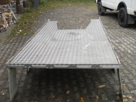

Zum Dachträger
Beitragvon Tscholi » Sonntag 27. März 2011, 15:10
ich hatte auf meinem ersten LT einen solchen Dachträger. Massive Ausführung, mit meinem Gewicht (keine 100kg :grin: ) problemlos begehbar. Was den Trebstoffverbrauch angeht war mein Alter (DV) recht variabel. Ich habe jetzt das alte Fahrtenbuch nochmals durchforstet, kann aber dennoch keine genau Aussage treffen, geschätzt lag der Mehrverbrauch bei ca 1l/100 km. Allerdings bin ich mit dem Gefährt selten schneller als 80 km/h gefahren. Das Reisegeicht wird bei ca. 3.7 to gelegen haben.
Ausserdem ist der LT verkauft, der Dachträger wäre aber noch zu haben...
