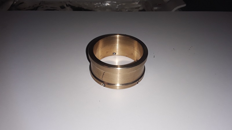

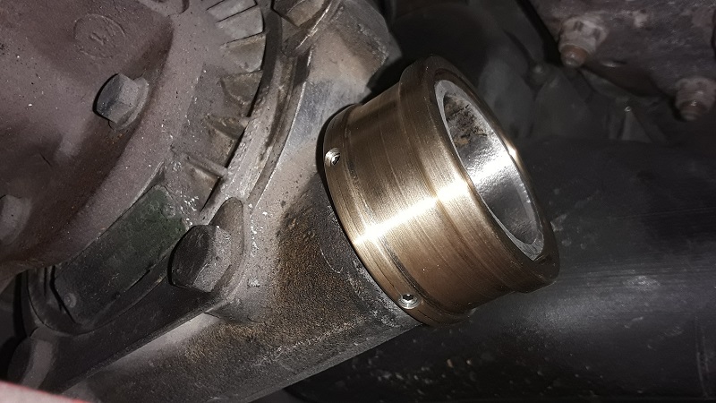

soviel Geld würde ich dafür nicht ausgeben. Vielleicht läuft dir ja noch eine Ansaugbrücke vom ACL über den Weg. Dann könntest du recht einfach einen LLK montieren, dann bleibt der DV etwas kühler und hält noch länger! Hatte ich bei meinem DV auch noch vor der Reise gemacht. Wenn die originalen Luftleitungen zur Hand sind, gehts geschmeidig. Um den Schlauch ab Turbo zu befestigen habe ich mir den folgenden Ring gedreht. Der wird mittels Madenschrauben auf den Turbo geklemmt. Hab dann noch den Spalt oben mit Dirko zugekleistert. Sonst haut der Druck da ab :-) Hat 30.000km problemlos gehalten.
Grüße Hanno
