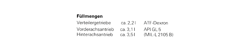

Ich habe meinen Leitfaden nicht zur Hand.
Finde keine Infos zu den Füllmengen der Getriebe und Achsen des Allrad Lt´s
LT 4x4 BJ 93
Vorderachse
Hinterachse
VTG
Schaltgetriebe
Kann jemand helfen?
1000 Dank

Ich kann dir das aus dem Handbuch mitteilen.
Screenshot_20221025-202749_Acrobat for Samsung.jpg (22.19 KiB) 14740-mal betrachtet
Ich hoffe es hilft dir.

Danke!!!
5 Gang hab ich noch gefunden, 3,5 Liter .
