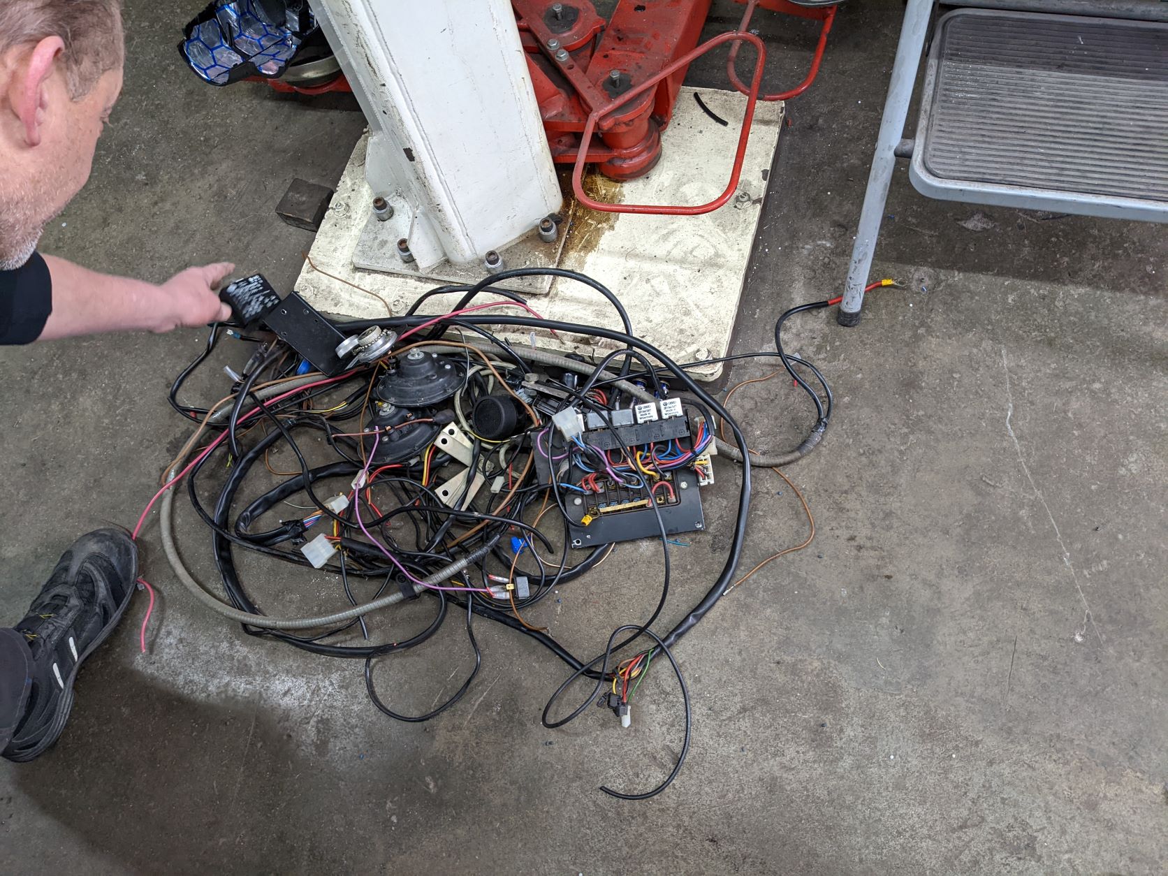

Beitragvon T3 Syncro » Donnerstag 14. April 2022, 09:34
Nur mal so als kleinen Eindruck, was bei einem Feuerwehrauto nach dem Feuerwehrautoleben so alles Unnötiges im Armaturenbrett verbaut ist ...

Beitragvon Waldfahrer » Samstag 16. April 2022, 15:48
Servus,
danke für das Bild. Ich fürchte unter meinem Armaturenbrett sieht's genauso aus. :shock:
Aber wisst eh': Never touch a running System...
Also gehe ich da erst dran, wenn etwas nicht mehr geht :-P

Beitragvon Schraubnix » Sonntag 17. April 2022, 21:25
Aus unseren LT habe ich auch so einiges an Kabeln , Steckern , Schaltern , Relais etc. ausgebaut , im Laufe der Jahre wurde von Besitzer zu Besitzer im mehr ( z.T. auch doppelt ) eingebaut , jetzt ist wieder alles Original .
Lediglich ein zweiter Zigarettenanzünder und Zusatzinstrumente ( Öltemperatur , Öldruck und Voltmeter ) habe ich nachgerüstet .
Bei der alten Elektrik gabs auch reichlich Lüsterklemmen und Wagoklemmen zu finden , damit hätte man eine Hausinstallation realisieren können ;-)
Solche " alten " Änderungen der Vorbesitzer in der Elektrik führt zu manch merkwürdigen Verhalten in der Bordelektrik und man sucht sich einen Wolf .
