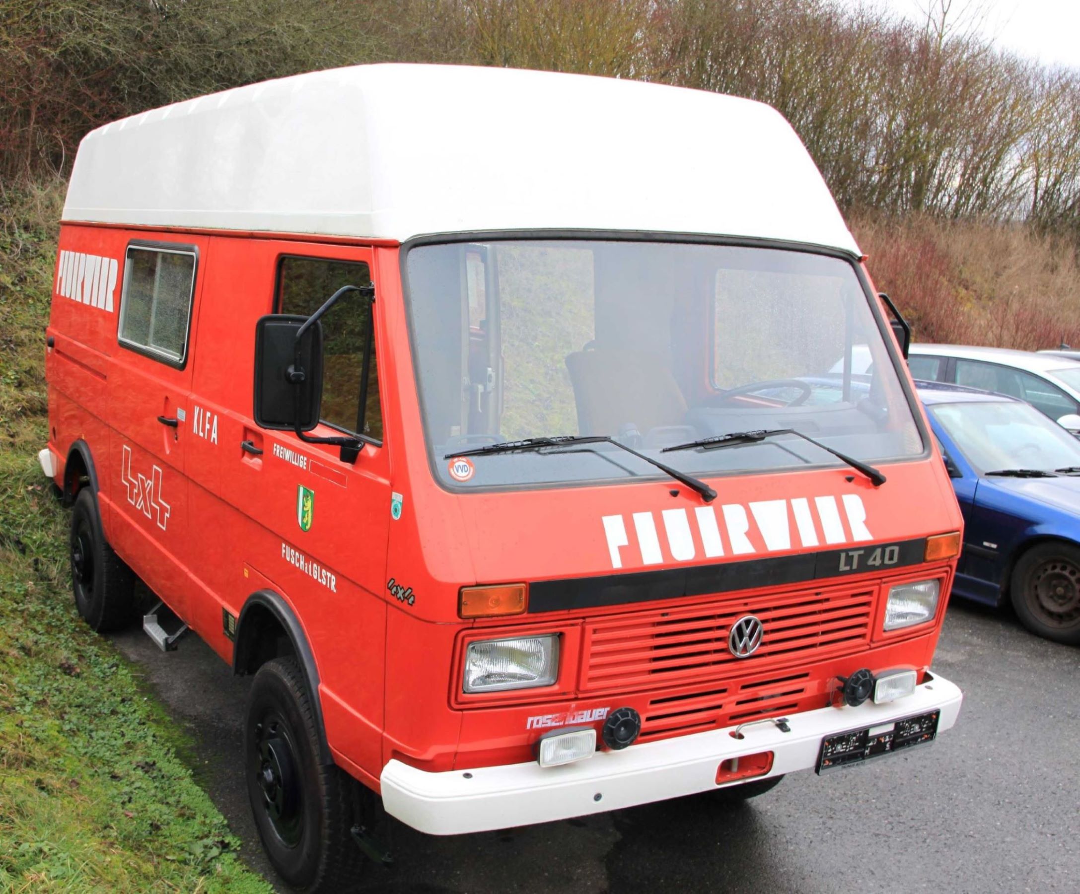

Beitragvon T3 Syncro » Mittwoch 22. Januar 2020, 19:43
hier ist er
IMG_8542 (klein6).jpg (464.64 KiB) 36699-mal betrachtet
So, heute habe ich ihn zugelassen:
XXX-LT 40H :grin:
Tom
P.S. Und wenn mir jetzt bitte noch jemand verrät, wie ich das Bild als Ganzes hier auf die Seite bekomme, wäre das für alle schöner; habe es jedenfalls auf <512kB geschrumpft.

Re: Hallo, wir sind neuerdings auch im LT 4x4 - Lager
Beitragvon Kleberwurst » Donnerstag 23. Januar 2020, 13:37
Hi Tom!
Glückwunsch :FREU: :FREU:
Ist doch alles gut mit dem Foto! Man muss halt ein wenig "schieben" um alles zu sehen, aber LT-Fahrer sind flexibel :grin:
