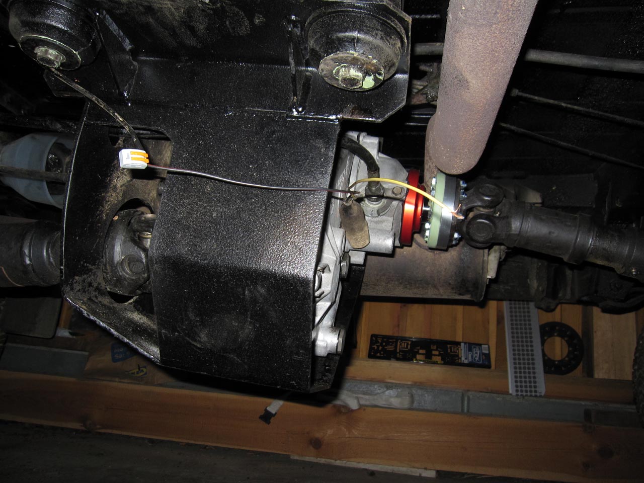

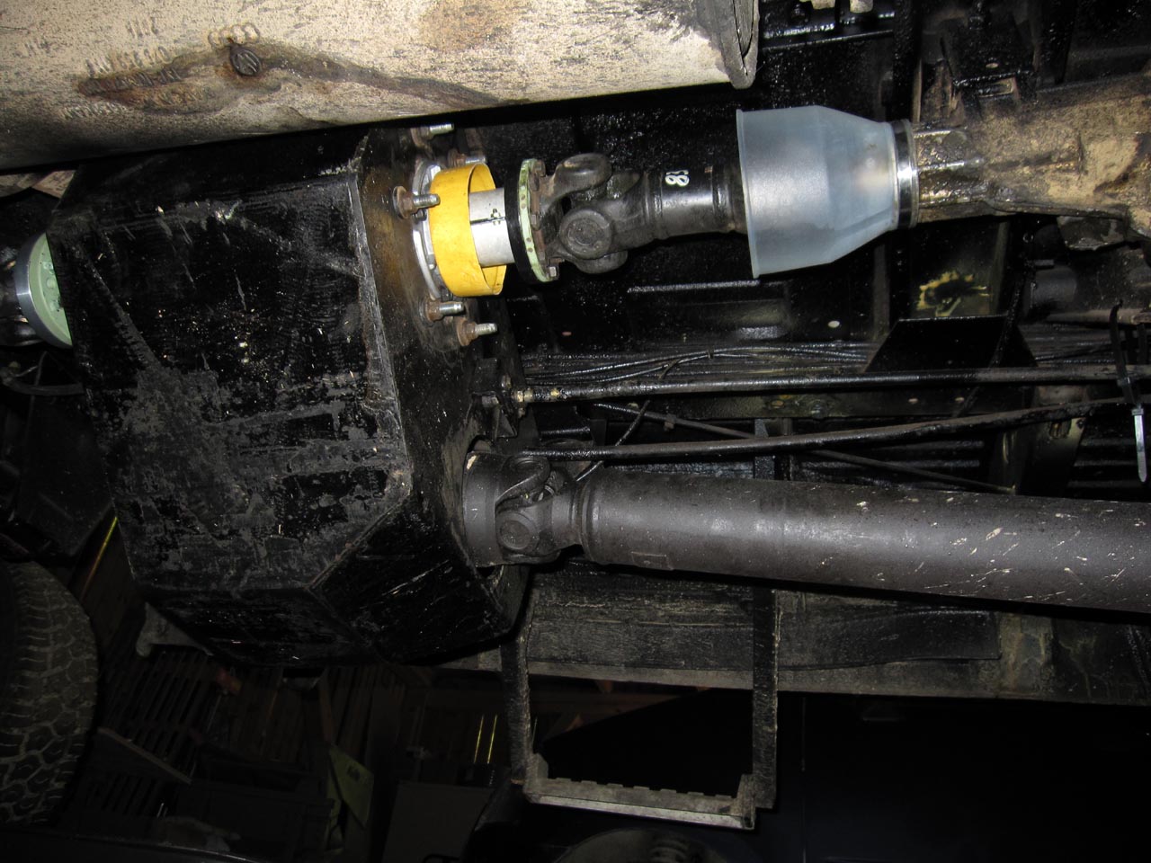

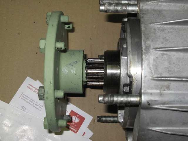

Servus Martin,
unten zwei Bilder wie die Originalaufhängung aussieht und eines vom Getriebe vorne.
Ist nichts anderes als eine hinten offene Blechwanne; an der Vorderwand ist das Getriebe angeschraubt, die Wanne mit 4 Gummilagern an die Längsträger.
Ist zwar ein 242, aber die sehen alle ähnlich aus, hat auch 1:1 in die 208er-Aufhängung gepasst.
Ach ja, falls wer die Kabelklemme bemerkt: war nur im Umbauzeitraum provisorisch um die Belegung des Sperr-Kontrollschalters zu bestimmen, dann wasserfest verbunden...

Daaaanke!
Genau das habe ich gesucht. Jetzt muss ich brüten, wie ich mich kenne. Und Haus fertig bauen und dann muss das mal losgehen wie damals die Motorbremse im LT.
