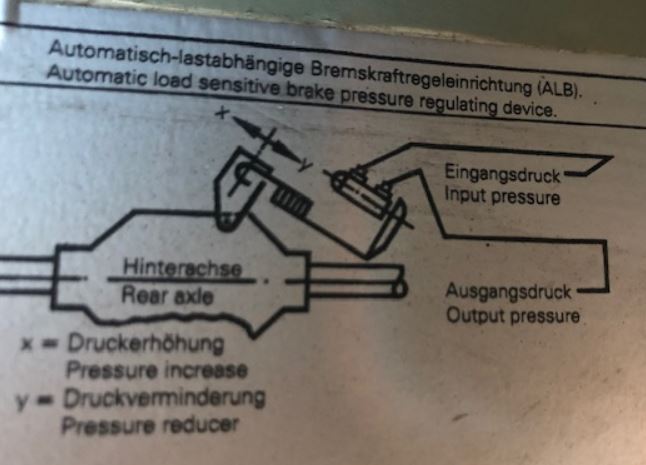

bei meiner unlängst durchgeführten Fahrzeug-Neulackierung, habe ich die komplette Hinterachse ausgebaut. Dabei habe ich das Blech an der Hinterachse, an dem die Feder zum ALB bzw. BKR eingehängt ist abgeschraubt, ohne die Einstellung an meinem Fzg. zu dokumentieren :oops: . Ich dachte nämlich, dass dieser Wert auf dem an der A-Säule stehenden Klebeschildes vermerkt ist. Doch leider habe ich mich geirrt. Da steht nur für prinzipielle Einstellung in welcher Richtung die Bremskräfte zu- bzw. abnehmen (x-/y-Richtung).
Nun möchte als grobe Voreinstellung einen Vergleichswert eines LT45 4x4 um überhaupt erst mal eine Grundeinstellung zu haben. Daher die GROSSE Bitte an einen 4x4 Fahrer mit LT 45, der mir diesen geometrischen Wert an seiner HA mal ablesen könnte. Das wäre echt super. Zur einfacheren Erklärung habe ich das Prinzipbild mal angehängt.

Die für mich einzige Sinnvolle Einstellung ist durch Fahrprobe zu erreichen.
BKR auf Volllast --> Bremsprobe bei nasser Fahrbahn
Reduzierung der Einstellung bis die Kiste nicht mehr blockiert -- alles andere führt bei einer Gefahrenbremsung meist zum Blockieren und zum Schleudern der Kiste.
Die Druckwerte von VW sind nur statisch ausgelegt und helfen uns, mit unseren speziellen Aufbauten und Gewichtsverteilungen, nicht weiter.

danke für Deine Antwort. Habe den Thread von vorne bis hinten durchgelesen. Gibt ja einiges an Input. Werde dann Deinem Vorschlag folgen und iterativ im Selbstversuch :drive dem Optimum (Rutschgrenze auf nasser Fahrbahn) nähern.
