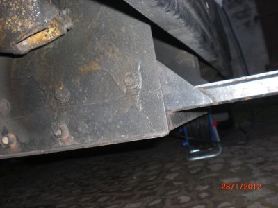

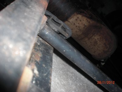

ich habe an meinem Karmann unten neben der Trittstufe (in Fahrtrichtung vor der Trittstufe)
ein schwarz-isoliertes Kabel hängensehen. aber es war nix angeschlossen.
Wenn ich die Kontakte verbinde, leuchtet im Cockpit dieLampe für "Trittstufe ausgefahren".
Nun habe ich den Schalter gekauft, aber ich habe keine Ahnung, wie und wo ich diesen Schalter an
die Trittstufenmechanik abschrauben soll - würde halt gern ein Foto von diesem Schalter im angebauten
Zustand sehen. Damit ich weiss, wo er am besten hinkommt...

Re: Schalter für Trittstufe
Beitragvon Kleberwurst » Samstag 28. Januar 2012, 16:50
So Hendrik, hier die wild geschossenen Bilder von der Trittstufe, ohne Gwähr :-)

Beitragvon diesel3 » Samstag 28. Januar 2012, 17:17
Hallo Karo,
sieht man schonmal das Kabel, das mittig im Bild mit seiner Isolierung
langgeht.Diese schwarze gedrehte Dingsda ist die Isolierung der Leitung.
Nur leider sehe ich weder Anfang noch Ende. ... Wenn du ... bitte ;) ;) :roll:

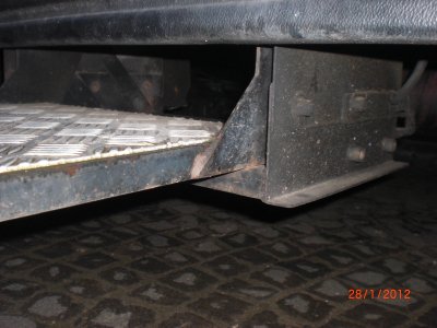

Beitragvon Kleberwurst » Sonntag 29. Januar 2012, 14:17
Hallo Hendrik!
Unter Einsatz meines Lebens hab ich nun mal tiefer in die Trickkiste gefriffen :grin:
Dem Hund die Kamera auf den Rücken geschnallt, ihn unter den LT gepresst und per Fernauslöser
Fotos geschossen.
Hier das Ergebnis.
Ich hoffe, diese sind dieses Mal richtig, ich weiß nicht ob der Hund das nochmal macht :grin:
D :grin: Die Ölflecken im Fell sind nicht sehr kleidsam :shock:
Lieben Gruß,
Von der Mitte des Fahrzeugs in Richtung Trittstufe.

Beitragvon diesel3 » Montag 30. Januar 2012, 01:12
Liebe Karo,
ohoh - wie kann ich das denn wieder gutmachen? - So ein verschmutzter VierbeinerWuffwuff,
der sich auch selten nur waschen lässt, macht ja den LT innen vielleicht sogar schmutzig,
ich hoffe, dass er nun nicht zuhause bleiben muss und sich selbst reinigt. ;)
Vielen Dank für die Fotos - genau das habe ich gesucht - diesen Blechwinkel habe ich auch
dran, aber keine Löchte drin gesehen - dann kommen jetzt welche rein und der Schalter so drauf - fetzt ;)
Beitragvon diesel3 » Dienstag 27. März 2012, 11:24
Soo - wollte nur kurz "Vollzug" melden.
Der Schalter ist eingebaut und die Lampe im Cockpit leuchtet, wenn die Stufe draussen ist und die Zündung eingeschaltet.
Ich habe den hinteren Auflagebügel aber um 90 Grad nach unten abgewinkelt und den Schalter dann am abgewinkelten Teil
befestigt. So wird beim einklappen der Trittstufe der Schalter direkt vom hinteren Querholm der Trittstufe selbst betätigt.
Anders könnte ich mir nicht erklären, wie es funktionieren sollte. Evtl. war der Schalter mit einem kleinen Blechwinkel
angeschraubt.
