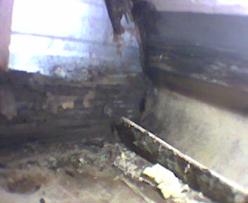

Hallo Dirk,
bei unserem "alten" Karmann wurde das Teil von außen verschraubt, wie du schon befürchtet hast. Unter Gewalt Anwendung ist der ganze "Kram" kaputt gegangen und irreparabel. Deshalb empfehle ich dir, die Rep. mit etwas Zeit von Außen durchzuführen. Ggf. fährst du erst in Urlaub und gehst dann frisch erholt ans Werk *grins.
So sah es nach unserem -entkernen-aus.
LG aus Elmshorn
Andrea und Dankward

Da der Schaden in unserem 1.,über 20-jährigen LT war, haben wir das Auto komplett "nackig" gemacht und dann neu aufgebaut. War im Ergenis nachher trocken. "Leider" haben wir dann einen anderen Karmann angeboten bekommen, an dem wir nicht vorbei kamen. :-P Das ist jetzt unser 93er DW. Beide sind offenbar von außen geschraubt. Die neueren Modelle ab 1996 können auch schon von innen verschraubt sein. Ich denke, die mit den doppelten Fenstern in der Front.
Musst mal das Thema bei dem Suchbegriff eingeben. Es müssten eigentlich spannende Beiträge dabei sein.
Ich denke dein Alkoven sieht noch recht gut aus. Außerdem ist auch die Schwitzwasserbildung nicht zu verachten. Wobei die meißtens "nur" am Fenster läuft und von dort direkt auf die Polster tropft.
Von unserem Schaden im 1. Karmann bist du noch weit entfernt. Ich wünsche dir gutes Gelingen bei der Rep. und einen trockenen LT.
Andrea, der die "Herrlichkeit" zuflüstert. :lol:
