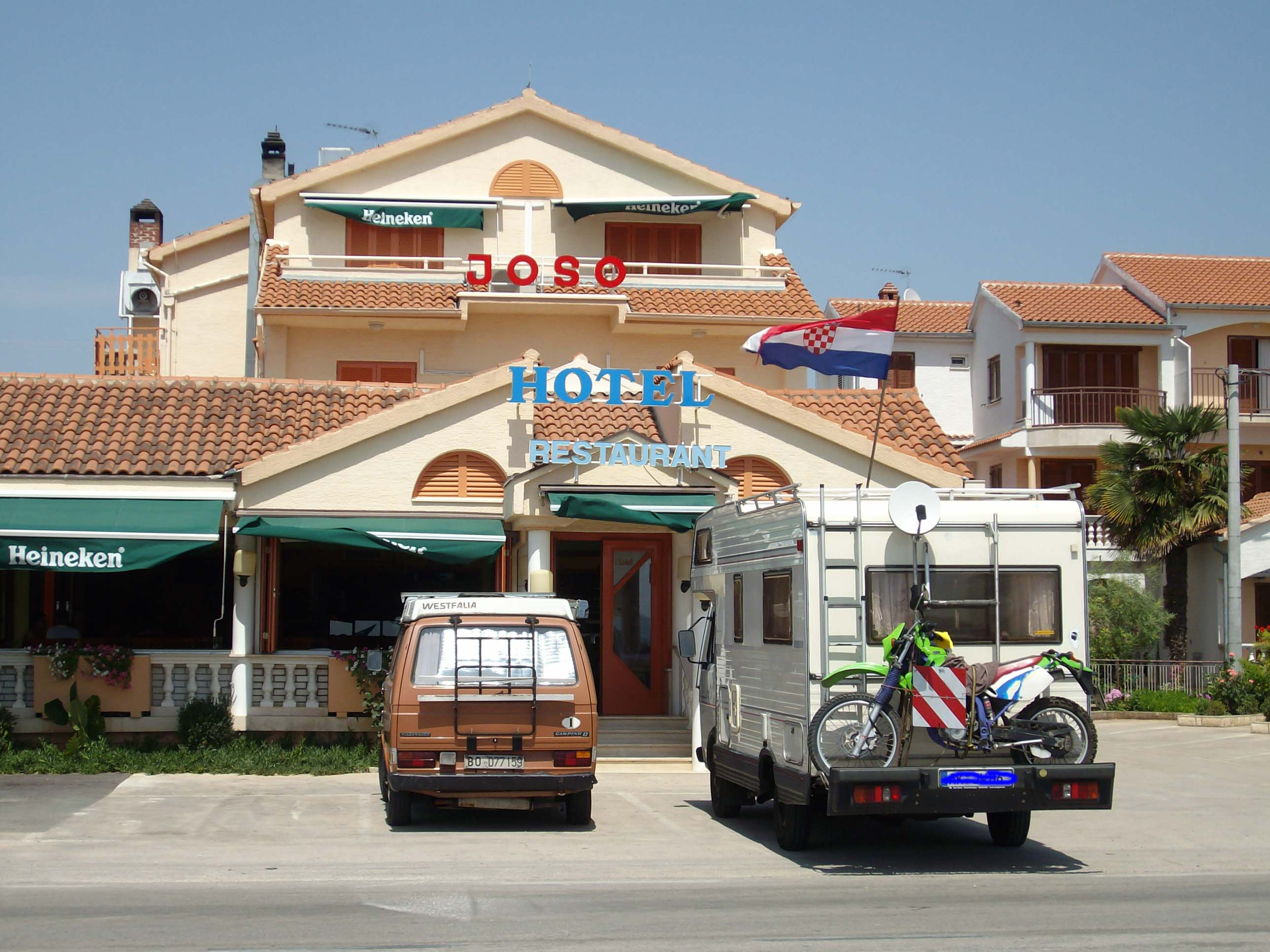

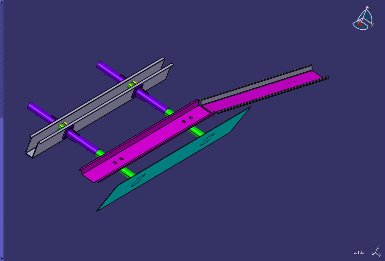

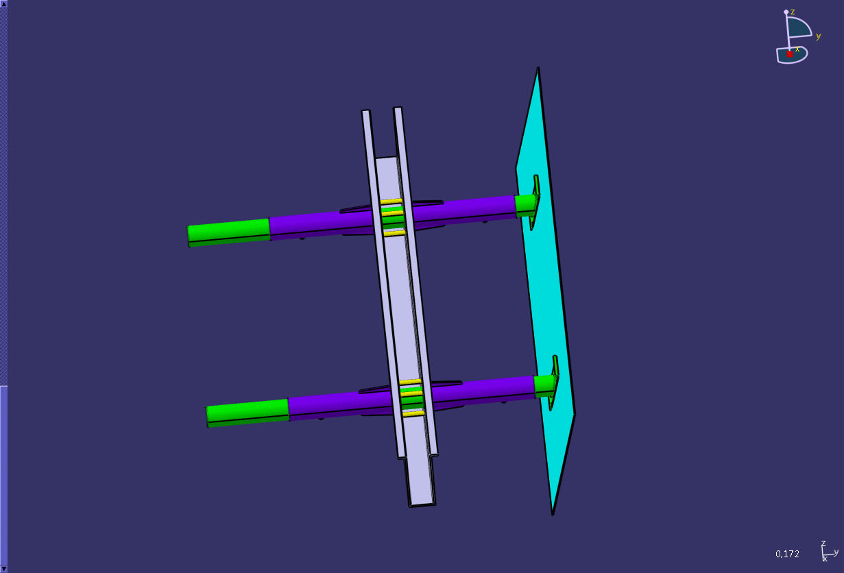

von Hannes aus dem Westerwald
Hallo, dann zeige ich mal meine Konstruktion. Habe ich 2002 selbst gebaut, ist Tüv eingetragen bis 140Kg, reicht für meine Enduro. Die Bühne ist komplett aus 1.4301 (V2A).
Die Bühne wird an den Besfestigungspunkten der hinteren Quertraverse angeschraubt und an das hintere große Blech kommt die Originalstoßstange des Karmann Distance Wide.
Bei erntshaftem Interesse stelle ich gerne detaillierte Zeichnungen ein.
Gruß Hannes aus dem Westerwald
