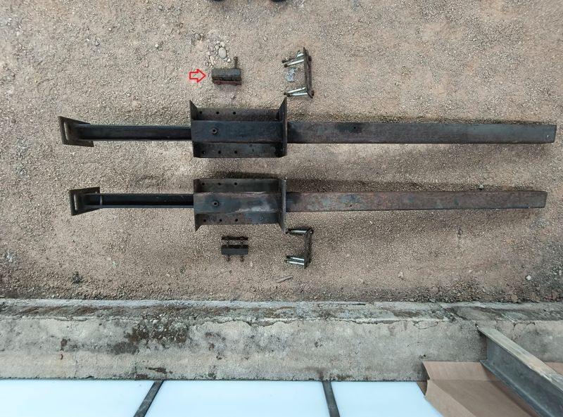

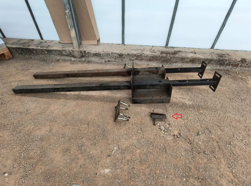

nach langer Suche habe ich jetzt die notwendigen Teile inkl. Kabelbaum für die ausziehbare Stoßstange gefunden und gekauft.
Das meiste ist für den Zusammenbau selbsterklärend. Zu zwei Punkten habe ich Fragen. Vielleicht kann mir hier einer weiterhelfen.
+ Wofür ist das im Bild markierte Bauteil und wo wird es verbaut?
+ Der Kabelbaum wird in einem Rohr geführt. Da die Stoßstange ja ein- und ausgefahren wird habe ich ein gewisses "mehr" an Kabel. Wo wird dies bei eingefahrener Stoßstange verstaut?

das "Mehr" an Kabel, was rumhängt, habe ich, zumindest bei meinem Fahrzeug, bei einer ausgefahrenen Motorradbühne, da das Rohr das Kabel beim
Einschieben ja mit nach hinten nimmt- kann aber, je nachdem wo die Dose sitzt, in der das Kabel von vorne und das nach hinten zusammengeklemmt wird, unterschiedlich sein. Ich befestige es einfach mit Kabelbindern am Fahrgestell. Da ich meistens mit Koffer oder Roller hintendrauf unterwegs bin, ist der Aufwand dafür, falls doch mal anders, nicht allzu hoch.
Das fragliche Teil könnte ein Anschlag sein, der verhindert, dass du den Träger zu weit aus der Halterung ziehst - ? Ich hab dafür eine Schraube mit
Kopf/Mutter durchgebohrt/angebracht.
Viel Spaß beim Einbau.
Gruß Johannes / ingovomoeschle

vielen Dank für die Infos.
Das mit der Kabelführung ist mir jetzt etwas klarer geworden.
Das kleine markierte Teil als Anschlag kann ich mir nicht vorstellen. Es gibt keine passenden Bohrungen an dem auszuziehenden Teil der Stoßstange.
VG

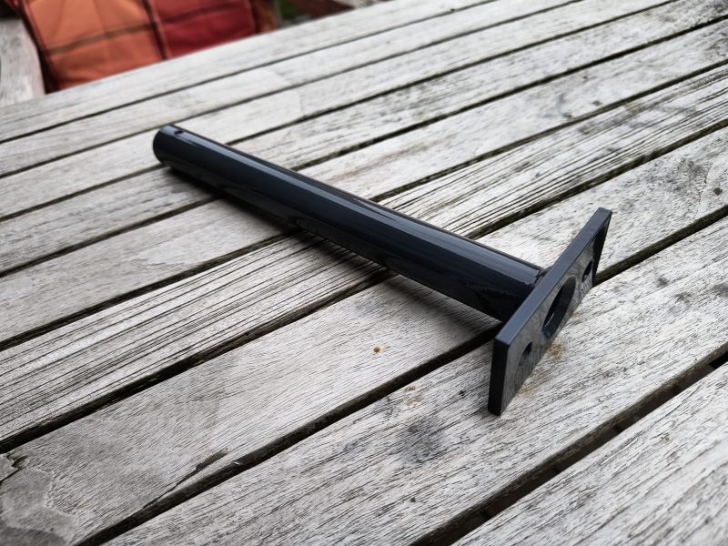

Ich hatte jetzt die Teile der ausziehbaren Stoßstange zum Entrosten und für eine Korrosionschutz Behandlung abgegeben.
Leider ist das Rohr für die Kabelführung nicht auffindbar. Zum Glück ist das Teil einfach aufgebaut und leicht nachzubauen
Kann mir einer den Rohrdurchmesser und die Länge mitteilen.
Vielen Dank.
Re: Fragen zur ausziehbaren Stoßstange am Distance Wide
BeitragVerfasst: Freitag 22. August 2025, 10:09
von LT35_DWG
das Teil ist wieder aufgetaucht. :grin:
Hier die Maße für den Fall, dass diese doch nochmal benötigt werden:
Rohrlänge: 245mm
Rohrdurchmesser: 25mm
Anschlussplatte: 80x40x5mm

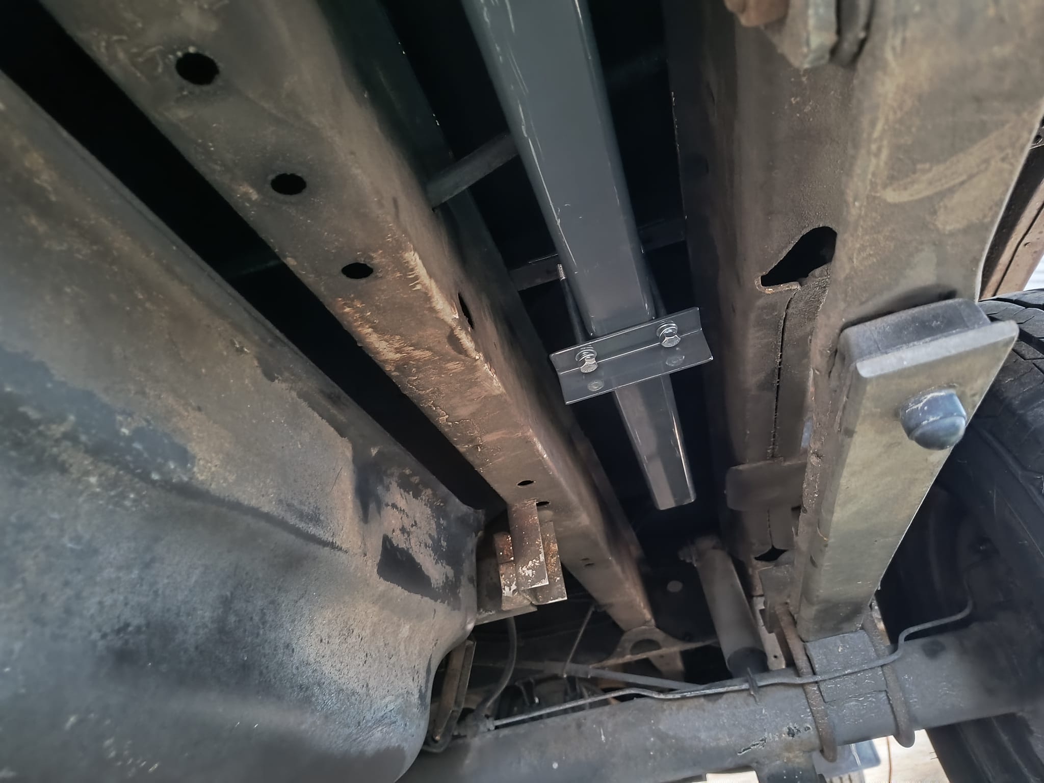

Nur zur Vervollständigung der Fragestellung.
Im Rahmen der Montage der ausziehbaren Stoßstange hat sich auch die Einbaulage des markierten kleinen Bauteils aus dem Startthread geklärt. Es ist eine zusätzliche Halterung, die auf Höhe der Hinterachse an eine bestehende Montagemöglichkeit befestigt wird.
