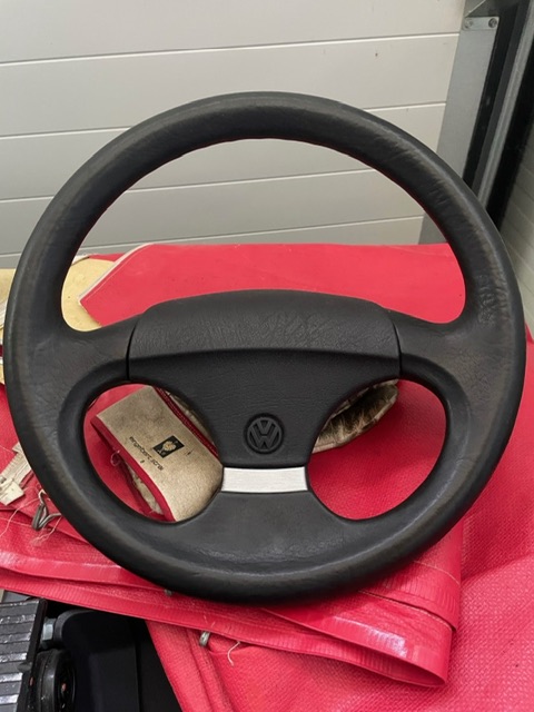

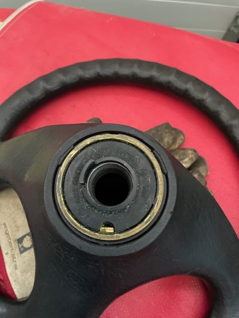

Beitragvon Stefan Thesing » Donnerstag 1. August 2024, 14:22
Hab mein Vorzugslenkrad noch mal geknipst, das kennen bestimmt noch viele, ich möchte es damit probieren, vielleicht klappt es ja noch
Gruss Stefan

Re: Lenkradnabe
Beitragvon jokgel » Samstag 3. August 2024, 23:58
Ich habe jetzt auch das vom T4 verbaut. Mußte aber die Lenkstange so weit wie möglich nach oben setzen damit genug Abstand für den Schleifring bleibt. Jetzt funktioniert alles.

Re: Lenkradnabe
Beitragvon Stefan Thesing » Donnerstag 8. August 2024, 21:42
Moin an alle, das mit den Klebeversuchen war mir doch zu heiss und ich hab das aufgegeben. Einzige ordentliche Lösung ist ne passende Hülse. Ich hab auf Verdacht einfach bei ebay eine vom Seat bestellt und siehe da das Ding passte auf Anhieb, damit fühlt man sich auch viel besser. Ich hab nun deutlich mehr Platz zwischen Oberschenkel und Sitz ist. Die Lösung ist für mich super, lenken geht dank Servo total easy.
