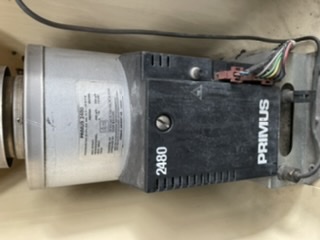

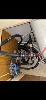

ich habe mir einen Distace Wide „HL“ BJ 89 zugelegt, nachdem ich den kompletten Aufbau zerlegt und saniert habe bin ich jetzt am Innenausbau. Mein DW besitzt eine Wassergeführte Heizung mit Fußbodenheizung, leider wird das ganze betrieben mit einer 500 mbar :TÜV Primus Heizung welche ich durch eine Alde 3020 ersetzen möchte. In diesem Zuge wird auch die Gasflaschenanlage durch einen 100l Unterflur Gastank mit 30 mbar umgebaut. Hat hier jemand schon Erfahrungen gesammelt?
