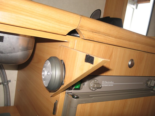

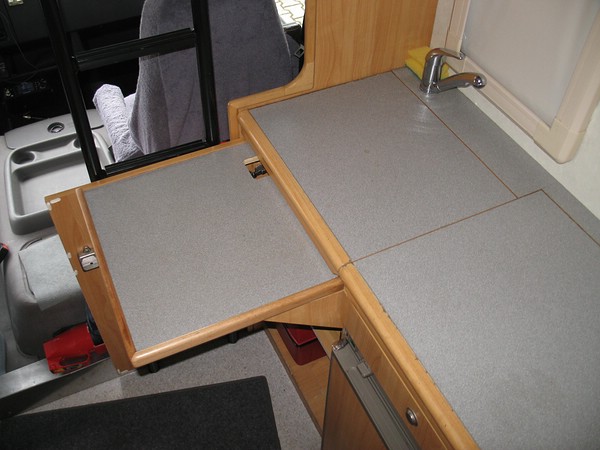

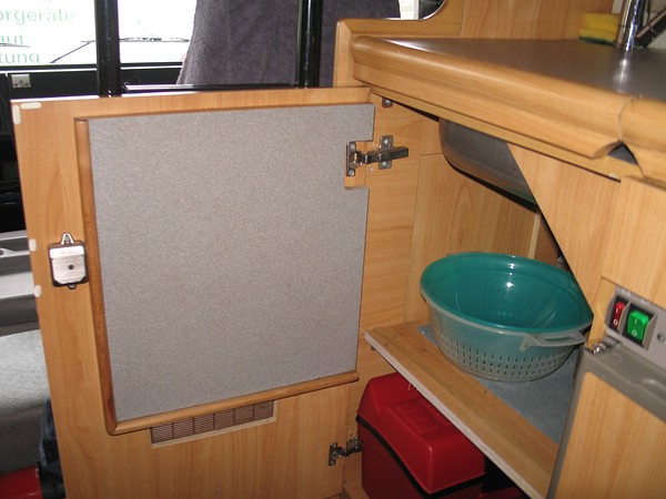

Beitragvon Ralf Schmitz » Dienstag 6. Februar 2007, 12:43
Moin ...
Tja, ich weiss nicht, ist os original oder hat das mal ein Vorbesitzer eingebaut ... Aber praktisch ist es ...
Bilder sagen mehr als Worte :)

Beitragvon Ralf Schmitz » Donnerstag 22. Februar 2007, 12:45
Moin ...
So, hier der versprochene Nachschlag :
Schönen Gruss

Re: Zusätzliche Ablagefläche in der "Küche"
Beitragvon Ralf Schmitz » Montag 17. März 2008, 14:41
Moin ...
So, hier 3 Bilder der besagten Ablage ...
Wer Fragen hat, der frage :)
