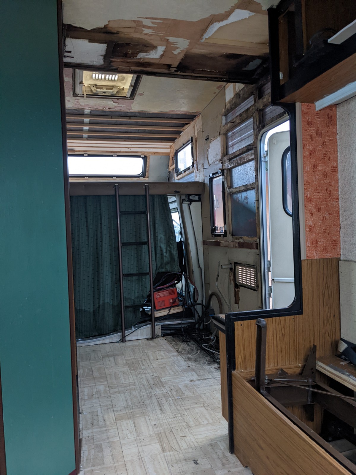

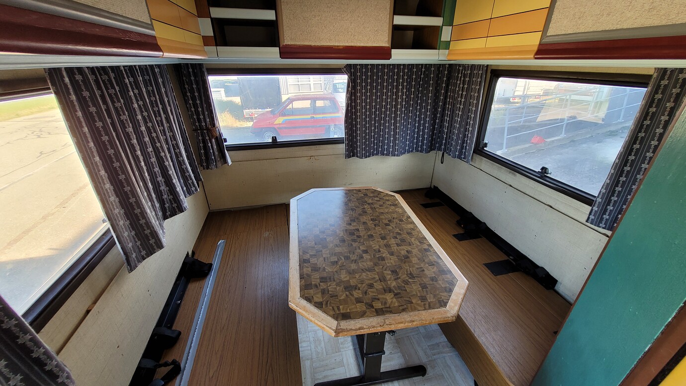

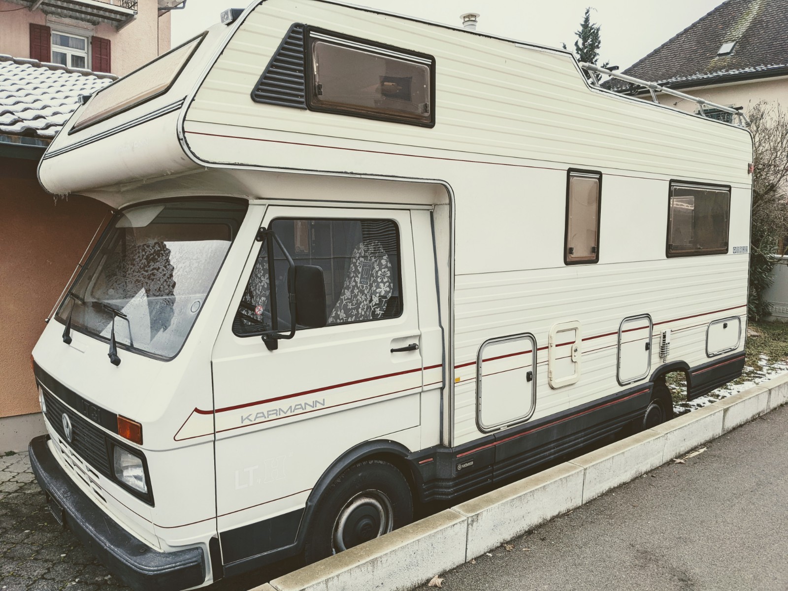

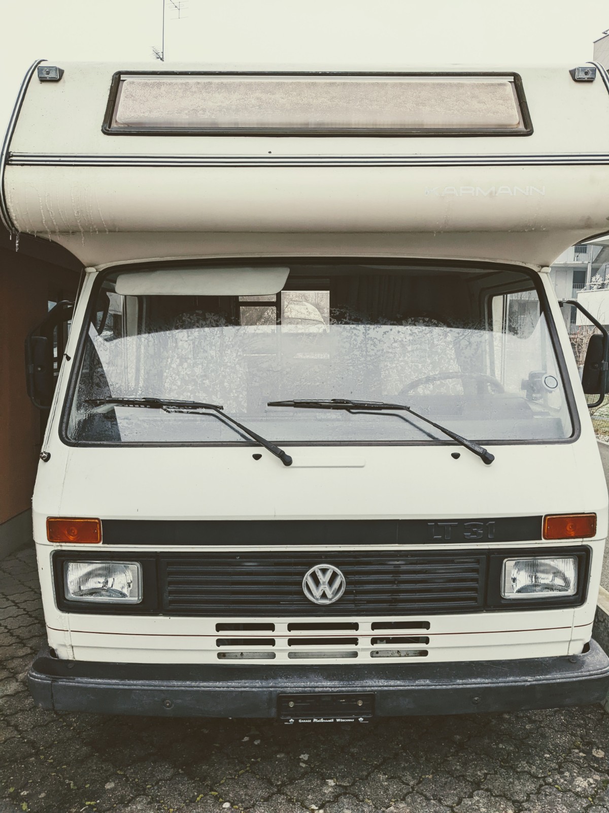

Zum Start ein paar Bilder von „Karli“. Wir haben schon mit dem demontieren / abbrechen der ersten Teile begonnen.

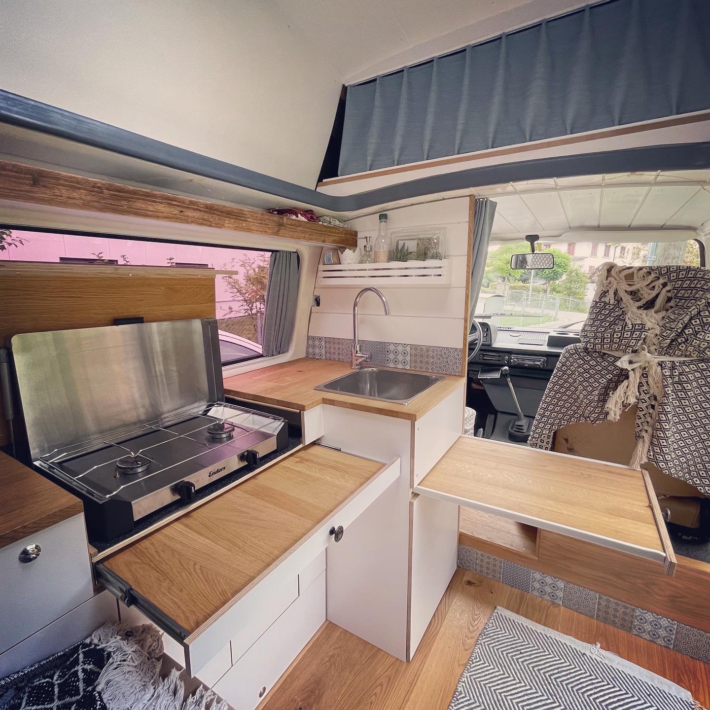

Auch hänge ich noch eins, zwei Bilder von unserem selbstausgebautem T3 an für diejenigen, die dass auch interessiert.

Im Moment sind wir am demontieren / abbrechen aller Möbel. Wie du schreibst, sind diese von aussen befestigt. Mit einer Fein (Multitool) kann man die Schrauben aber ziemlich gut durchtrennen und es sind gar nicht so viele. Die Möbel untereinander sind schon ziemlich gut verschraubt.

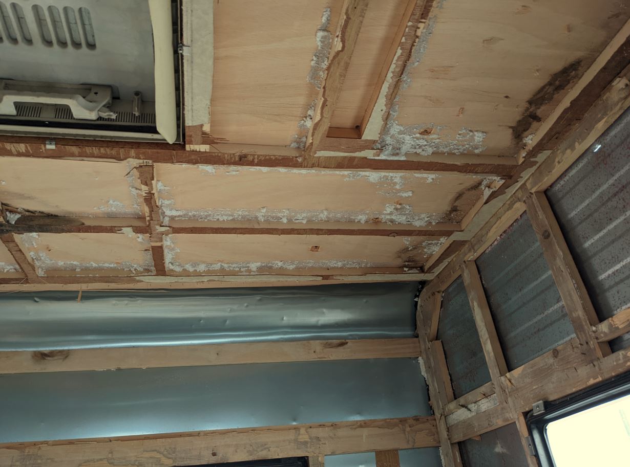

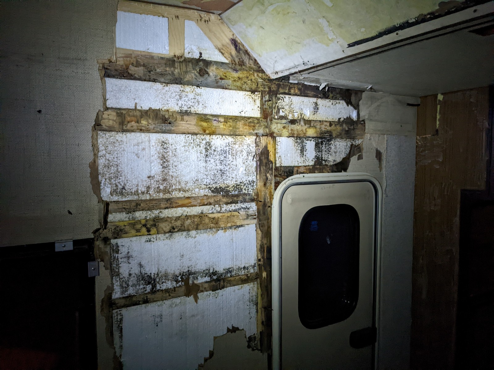

Es ist in den letzten Tagen / Wochen ein bisschen etwas gegangen.
Wir sind noch am herausschneiden der letzten faulen Teile und beginnen dann mit dem Abdichten / Neuaufbau der Lattenkonstruktion

schön das du dir die Arbeit machst um den Karmann wieder schön zu machen. Ich komme aus dem Norden und wohne fast neben den alten Fertigungshallen der Karmänner. Wenn du sachen ausbaust musst du schauen ob man sie wieder in Stand setzen kann. Viele Teile sind sehr schwer oder garnicht mehr auf den Markt zu bekommen. Beim Alkhoven würde ich das Fenster rausnehmen und verschließen. Die werden fast immer wieder undicht im Laufe der Zeit. Alle aussenklappen regelmäßig neu eindichten. Bei den Dachluken sollte man regelmäßig schauen ob da kein Wasser eintritt. Bei der Aussenbeplankung, die scharzen Kunsstoffteile bekommt man auch nicht mehr. Oder wenn von Unfallfahrzeugen zu unverschämten Preisen.
