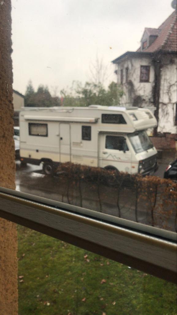

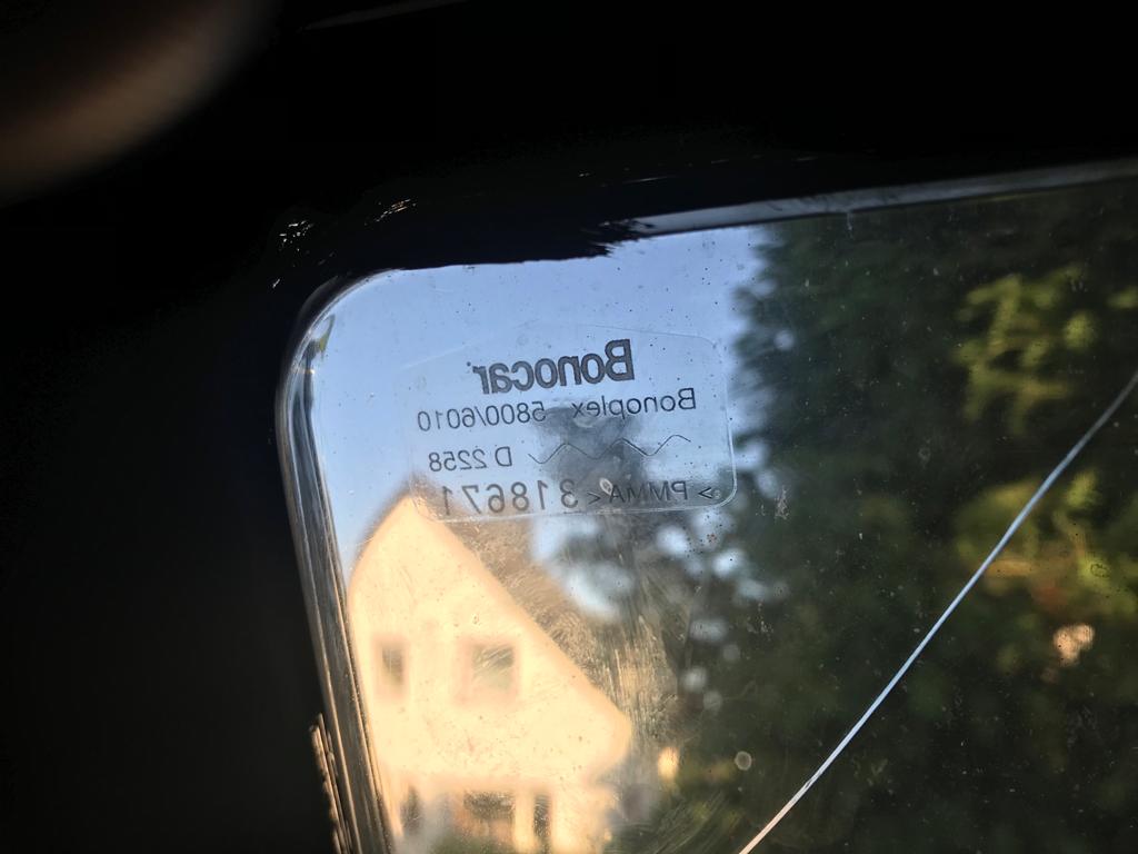

Liebe Gemeinde,
leider stellen wir einen Riss in dem Innenfenster des Alkoven Frontfensters auf der Beifahrerseite fest.
Unser Disti ist seit nunmehr 12 Jahren unser treuer Begleiter. Das tut uns richtig weh und wir möchten dies gerne wieder Instand setzen (lassen).
Hat jemand eine Idee, ob dieses Fenster noch irgendwo beziehbar ist oder welche Lösungen es zur Wiederherstellung gibt?
Wir sind sehr dankbar für jedes Feedback.
Liebe Grüße
Dirk
Ansicht Disti
DW F3.jpeg (56.46 KiB) 7245-mal betrachtet
Ansicht Fenster
DW F2.jpeg (53.02 KiB) 7245-mal betrachtet

Hallo Dirk,
wenn dann bei K & S in Rheine. Ich habe zumindest als ich die kleinen rausgeschmissen habe meine beiden Fenster da gelassen. Weiß allerdings nicht ob sie die weiterverkauft haben. Mein Tip verschließen. Werden kja doch immer wieder undicht.
mfg Lui

Hallo Dirk, ich habe letztes Jahr mein Alkovenfenster hier bekommen.
https://wohnwagenundwohnmobilfenster.de/
