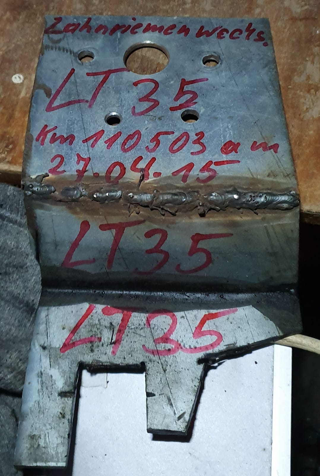

Habe eine Frage .
Bei meinem lt 35 war dieses Teil dabei
Ich wechsel selber Zahnriemen an allen meinen Autos
Wird diesel Teil benötigt und wenn wo für den zahnriemenwechsel.

Ja das ist ein außergewöhnlicher Gegenhalter aber scheint ja zu funktionieren
Frage ist nur ob mit Visco oder ohne?

Ist da denn ein Unterschied
Ist aber mit Visco

Ja die Aufnahme des Schwingungsdämpfers.
http://www.lt-forum.de/dokuwiki/doku.ph ... egenhalter

Aber das schweißen bitte nochmal üben, sieht ja aus als wären Nachbars Hühner aus zwei Meter Entfernung rangeschissen.

Ja Maik
er sagte ja auch es war dabei und ob es wirklich funktioniert muss ja erst geprüft werden.
Es gibt bessere Lösungen aber ich denke das wird schon halten um die Zentralschraube zu lösen.
