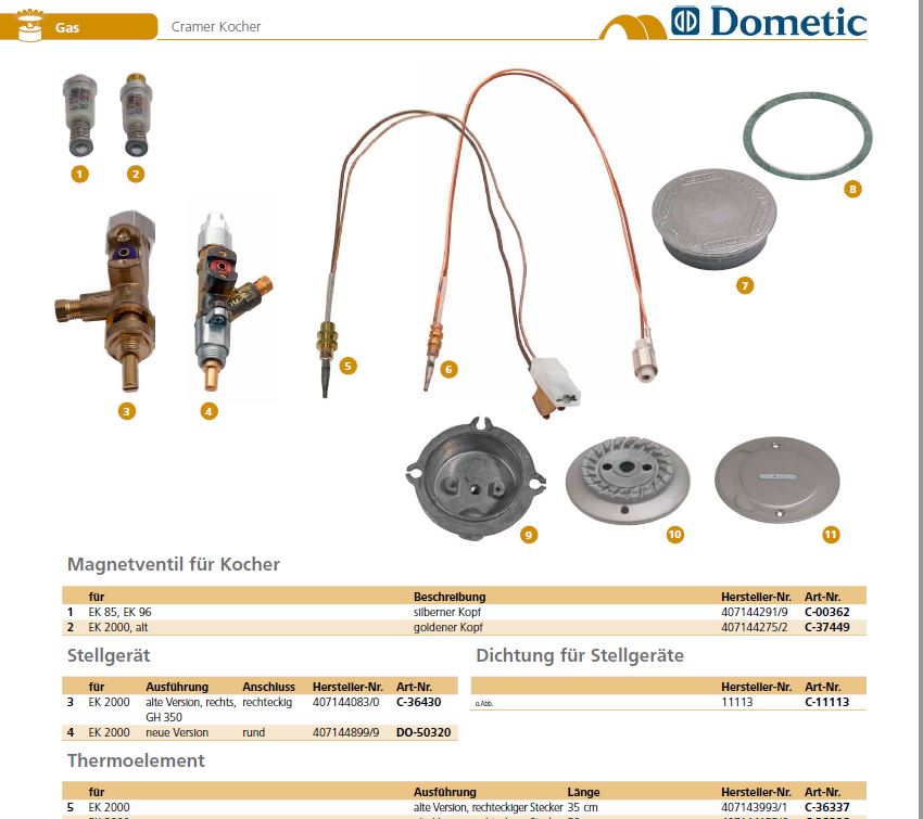

Der Gaskocher in meinem Distance Wide ist undicht.
Und zwar sind die kleinen Dichtringe zwischen dem Anschlussröhrchen und den Ventilen fertig.
Kann mir jemand helfen die online zu finden?
Ich weiß nicht wie ich danach suchen soll...
Hier ist der Ring zu sehen in blau:
https://www.dometic-service-shop.de/epa ... cale=de_DE
Danke :)

Selbst ist der Mann:
Habe mir die Dichtungen aus einem Einweck-Gummi nachgeschnitten.
Ergebnis: dicht!
Falls doch noch jemand eine Bezugsquelle für die Dichtringe hat bitte melden!

Wo ist das Problem? Die Dichtung sollte es doch als Ersatzteil von Dometic auch einzeln geben:
Laut Katalog ist es die Cramer Ersatzteil-Nr. 11113 ("Dichtung für Stellgeräte")
Ich habe im Netz jede Menge Treffer dazu gefunden; sogar bei ebay.
Oder täusche ich mich mit der Nr.???

Beitragvon fabs0 » Donnerstag 25. April 2019, 13:44
Hi Alex,
Es ist schwer etwas zu finden ohne den richtigen Suchbegriff zu kennen ;)
Leider finde ich selbst mit der Artikelnummer keine Bezugsquelle..
Kannst du mir einen Link zu ebay schicken, wenn du es dort gefunden hast?
Danke,
Fabian
