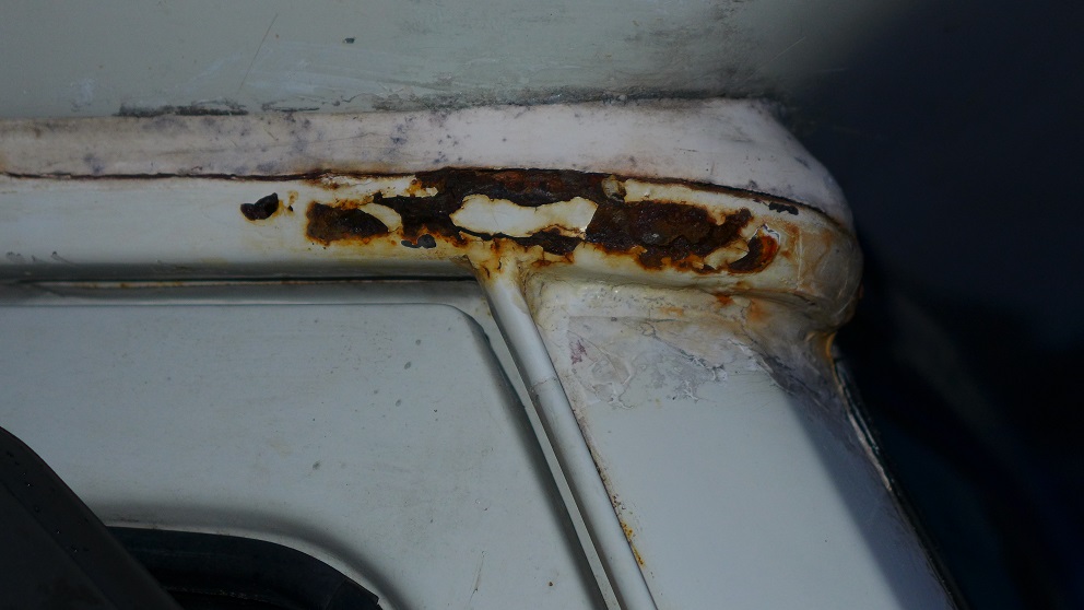

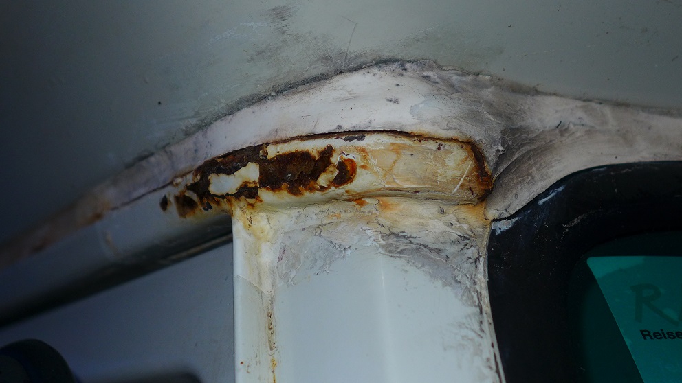

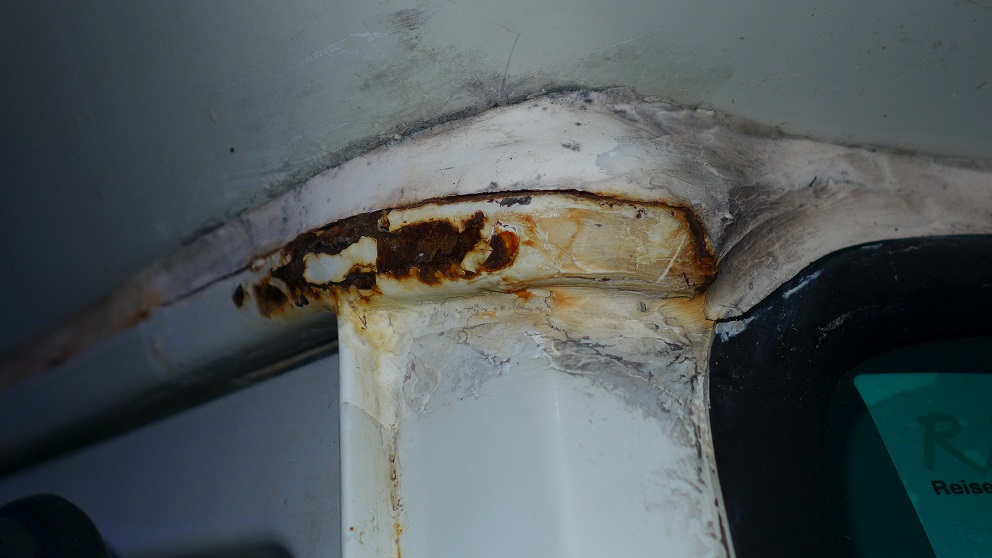

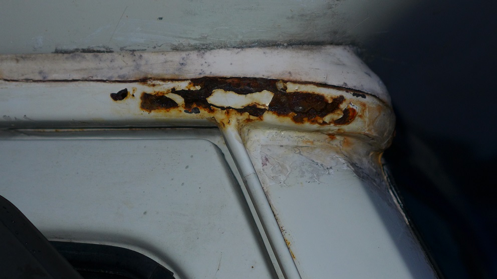

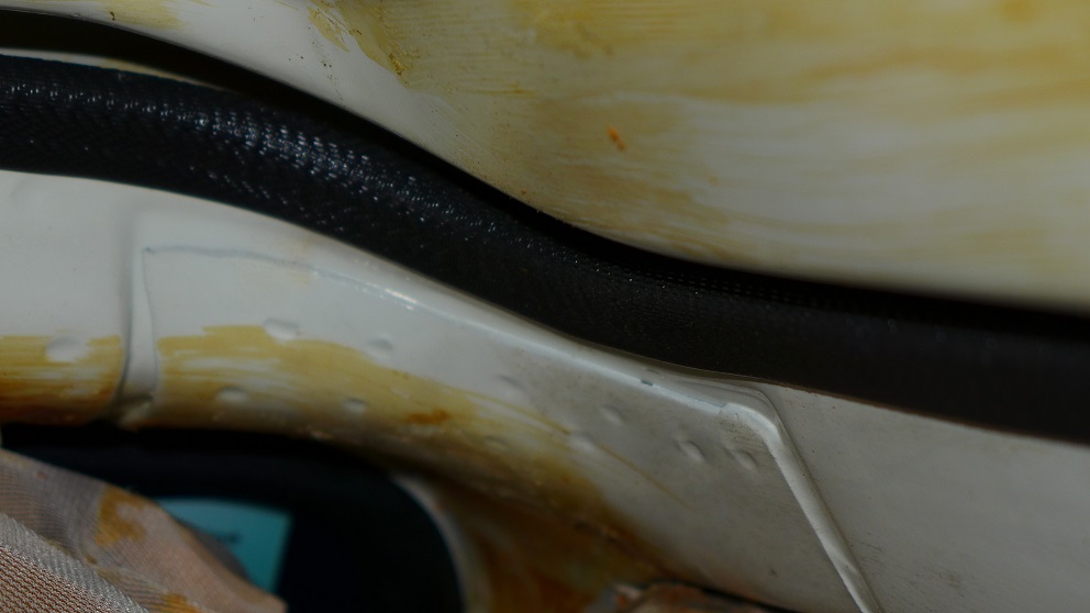

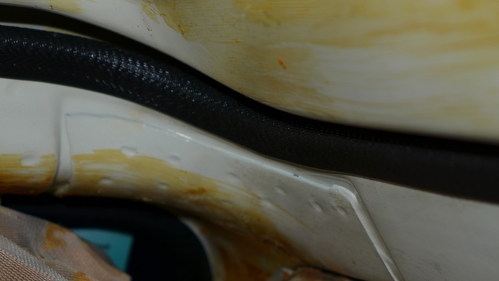

nachdem wir während unseres 2 wöchigen Schwedenurlaubs, an einem TAg einen total nassen Himmel über der Tür beim Beifahrer hatten, habe ich heute mal den Alkoven "freigelegt". Erstmal den Himmel im Fahrerhaus runter, darunter sah alles top aus, auch in den Ecken:
Das dunkle, was man dort sieht ist Kleber.

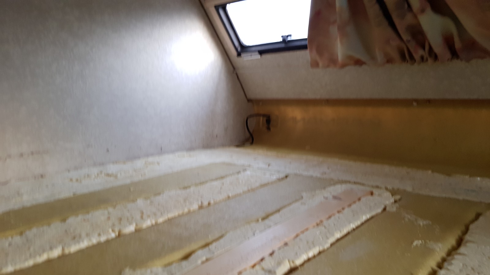

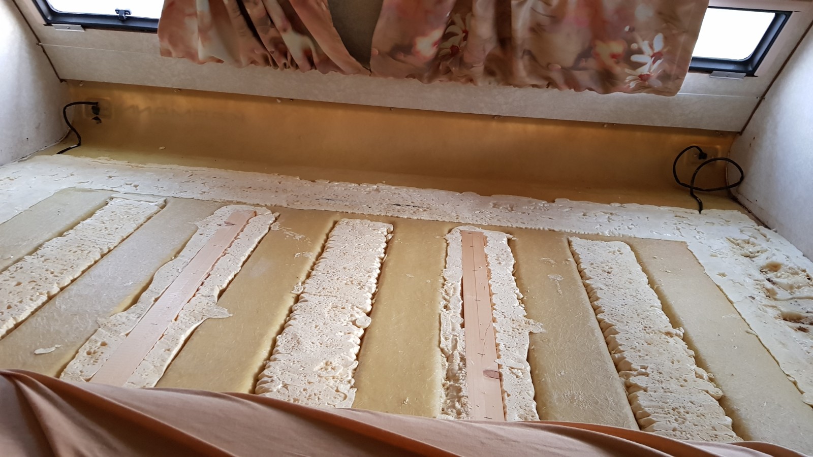

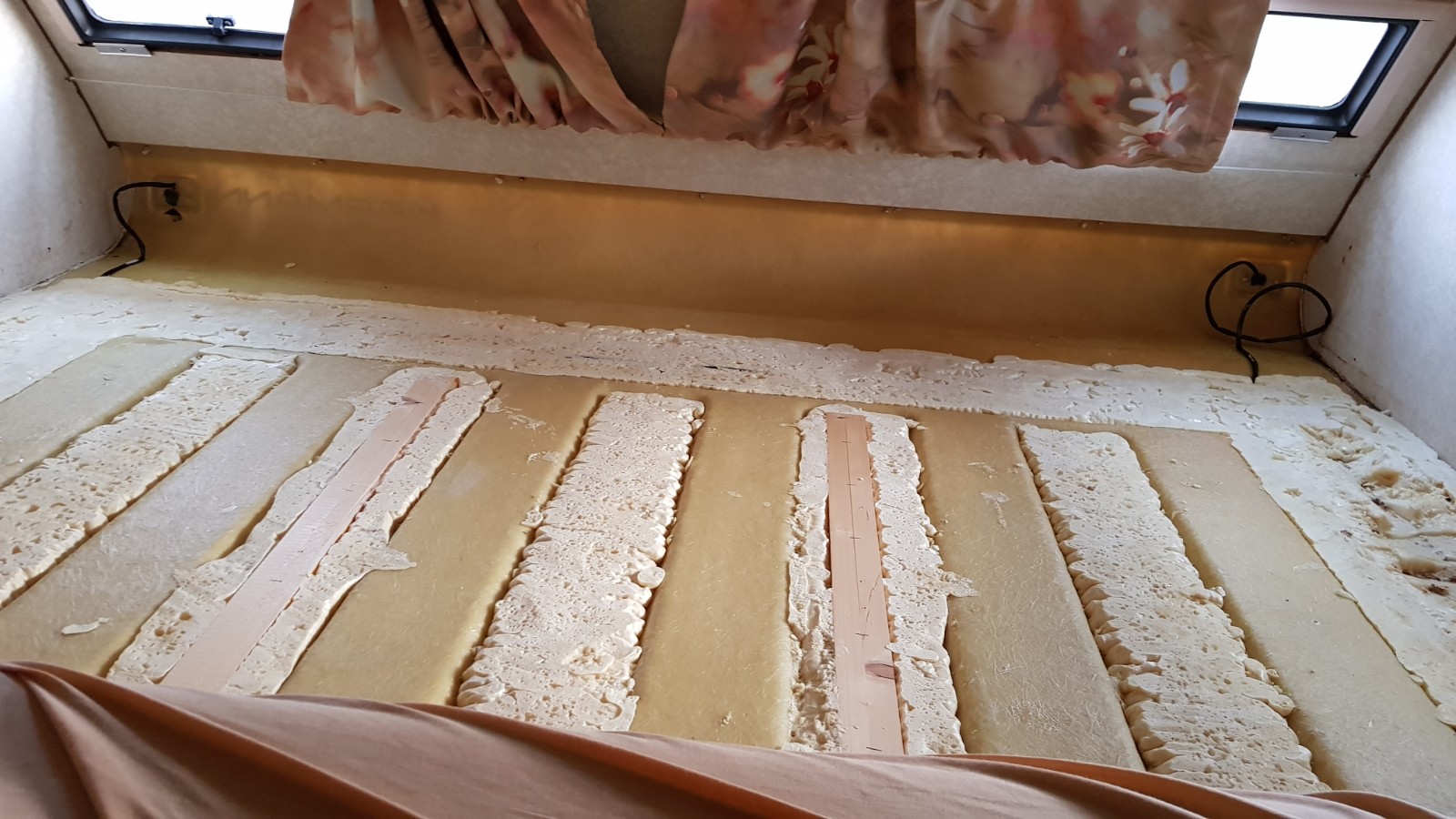

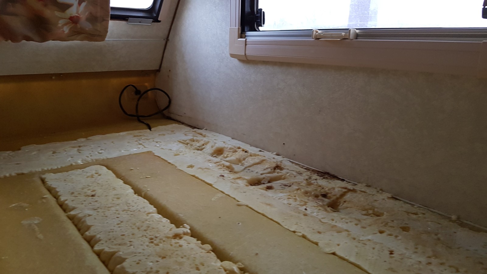

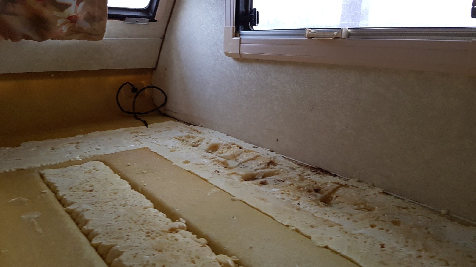

Danach begab ich mich an den Akloven von oben. Und was ich dort vorfand, das verschlug mir echt die Sprache.
Ich gehe mal nicht davon aus, dass das Karmann so ab Werk geliefert hat. Dann muss ich mich wohl nun beim Vorbesitzer bedanken :-(

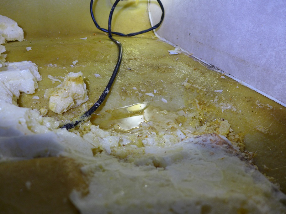

Da ist so viel Wasser drin... vieleicht sieht man es auf dem Bild.
Aber nun zu meiner Frage: Kann das alles "nur" Schwitzwasser sein, denn ich kann bis jetzt nicht herausfinden, wo das Wasser sonst herkommen könnte. Es ist scheinbar alles trocken. Selbst die beiden kleinen Frontfenster im Alkoven sind dicht.
Weiss jemand, wie der Aufbau im Alkoven im Orginal ist? ggf. mit Bildern?
Naja, ich werde mich morgen erstmal an die Bauschaumbeseitigung begeben :oops:

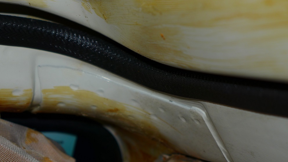

Als nächstes ist dann übrigens die Regenrinne dran:

für die A -Säule außen gibts Reparaturbleche ,Scheibenrahmen unten auch. Aber bau erstmal die Scheibe aus ...

Ich frage mich nur gerade, wie du den großen Querbalken unter dem Frontfenster heraus bekommen hast und was das für
schwarze "Kabel" rechts und links unter dem Frontfenster sind.
Mir wurde damals gesagt, dass man den "Balken" nur heraus bekommt, wenn man die Außenhaut öffnet, weil der in der Außenwand
verankert wäre. Bei dir sieht aber alles unbeschädigt aus.....
Ich könnte mir vorstellen, dass der Bauschaum Stabilität bringt.
Ob das ab Werk so war, weiß ich leider nicht.

Also wenn du so wie du geschrieben hast , zu dieser Jahreszeit 2 Wochen „ Winterurlaub gemacht hast, dann kann das durchaus Kondenswasser sein.
Das mit dem Bauschaum , kann ich mir auch nicht vorstellen, das es ab Werk so war. Wenn hier aber das niemand besser weiß, dann würde ich mal bei KS Mobile in Reihne nachfragen. Der Herr Krümpelmann hatte mal bei Karmann gearbeitet.
Der ist in der Regel sehr kompetent und freundlich, (das weiß ich aus einem persönlichen Telefonat .)

Der Bauschaum ist nicht serienmäßig, jedenfalls bei unserem. Erstzulassung Mitte 1993.
Leider konnte ich im Netz noch nichts finden, aber ich warte erst mal ab, wie es wirklich daminter aussieht!
Der Querbalken (ist bei mir kein Querbalken, sondern die Abdeckung für die Rohre für die Umluftheizung) war nur unten mit 4 Schrauben befestigt, und lies sich nach lösen dieser ohne Probleme entfernen. Bauschaum hat in einem Auto sowas von nix zu suchen, da es offenporig ist und wie ein Schwamm Wasser speichert.(Kann ich jetzt leider auch aus eigener Erfahrung bestätigen :oops: )

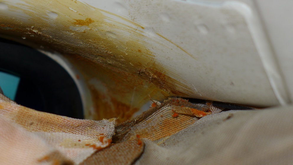

ich habe ebenfalle einen Gold. Bei uns waren die Fenster undicht. Wir haben das damals bei K und S wegmachen lassen. Also die Fenster. Sind sowieso für nix gut. Und der Gold ist dafür bekannt das das die Schwachstelle am Alkhoven ist. Kannt du schon an den Seiten Alufrass entdecken? so kleine Stellen wo das Alublech aufblüht? Wenn du seitlich mit einer Stopfnadel einstechen kannst ist das darunter liegende Holz schon vergammelt. Der ganze Schaumstoff ist auch nicht orginal. Und was soll das bringen? Wir haben die beiden Fenster damals weg machen lassen und so graue Blenden davor setzten lassen. Dann sieht es noch ein wenig nach Orginal aus. Dafür haben wir ein zweites Seitenfester einbauen lassen. Wir fahren den Gold nun seit vielen Jahren und seitdem haben wir mit Wasser im Alkhoven Ruhe. Auch hatten wir mit dem Rest bislang keine Probleme.

Auch Alufrass lässt sich nicht entdecken.

Hallo Thomas,
Der Bauschaum ist nicht "werksseitig" und muss raus. Besonders beim Wintercamping ist es leider normal, dass sich soviel Wasser im Alkoven sammelt. Ich habe unseren DWG damals so modifiziert, dass ich die Matratze von unten belüftet habe indem ich in die Holzplatte, auf der der Lattenrost aufliegt 5mm Löcher gebohrt habe zum Luftaustritt sowie den Lattenrost getauscht gegen Froli-System. Die Rundung des Alkovens hinter der Abdeckung mit den Ausströmern hatte ich mit Armaflex isoliert - hier kondensiert gerne die Feuchtigkeit aus.
Die Belüftung hatte ich so gelöst dass ich den Luftschlauch nicht mehr direkt an die Ausströmer in der Abdeckung ("Balken") angeschlossen habe, sondern die Luft diffus in den Zwisachenraum einströmen liess. Über die "Rinnen" des Alkovenbodens verteilt sich die Luft und strömt unter der Matratze aus, mehr bei geschlossenen, weniger bei geöffneten Ausströmern. So bleibt es unten trocken.
Beim Wintercamping unbedingt erforderlich ist es, morgens nach dem Aufstehen den Alkoven für ein paar Minuten "quer" zu lüften.
Die Kabel sind für die vorderen Begrenzungsleuchten.
Die Fenster solltest du unbedingt abdichten. Ich habe sie seinerzeit ausgebaut und mit Dekalin neu eingedichtet. Hierbei habe ich auch einen ordentlichen Dichtstreifen zwischen den Alkoven und die Maske gelegt, weil sonst auch hierdurch (Aufbau ist ja Alkoven - Kunststoffmaske - Fenster) Wasser eindringen kann. Hierbei auch prüfen, ob das Fenster selbst noch dicht ist - es ist ja zweiteilig und nur mit den geschraubten Kunststoffnasen geschlossen.

Hihi,so einen Künstler hatte mein damaliges Womo auch als Vorbesitzer.War zwar ein Hobby,aber im Alkoven auch großzügig mit Bauschaum "gedämmt".Da standen locker 5 cm Wasser in den Vertiefungen.Bist also nicht der einzige der das "Meisterwerk" eines Genies ausbaden darf.Viel Glück.

ich habe noch Extremisolator (20mm) hier liegen. Damit wollte ich die vordere Rundung dämmen. Ich habe schon gesehen, das diese sehr dünn ist und keinerlei Dämmung bietet.
Aber die Unterlüftung hört sich interessant an. Gibt es dazu Bilder?
Die Fensterrahmen sind dicht, die sind schon großzügig abgedichtet. Aber die Fenster selber, die, wie du schon schreibst, nur mit Kunststoffnasen gehalten wird, da drückt sich bei der FAhrt das Wasser rein. Die wollte ich auch herausnehmen und mit Sikaflex "einkleben".
Mit der Entfernung des Bauschaumes habe ich schon begonnen. Ich hoffe, das ich zum Wochenende fertig bin.

Thomas aus KR hat geschrieben:ich habe noch Extremisolator (20mm) hier liegen. Damit wollte ich die vordere Rundung dämmen. Ich habe schon gesehen, das diese sehr dünn ist und keinerlei Dämmung bietet.
Hallo Thomas,
wenn ich dich richtig verstanden habe, möchtest du direkt hinter dem GFK und vor der Heizung eine Dämmung kleben. Da hier aber auch das Warmluftrohr der Heizung läuft, könnte ich mir vorstellen, dass sich am GFK dann Kondenswasserbilder. Zwar geht ohne Dämmung mehr Wärme verloren aber dafür kondensiert das Wasser draussen und nicht innen.
Bei meinem DWG ist nur an den Außenkanten des Alkhovens jeweils ein Streifen Styropor unter der Matratze. Der Teil direkt über der Fahrerkabine ist ungedämmt.
