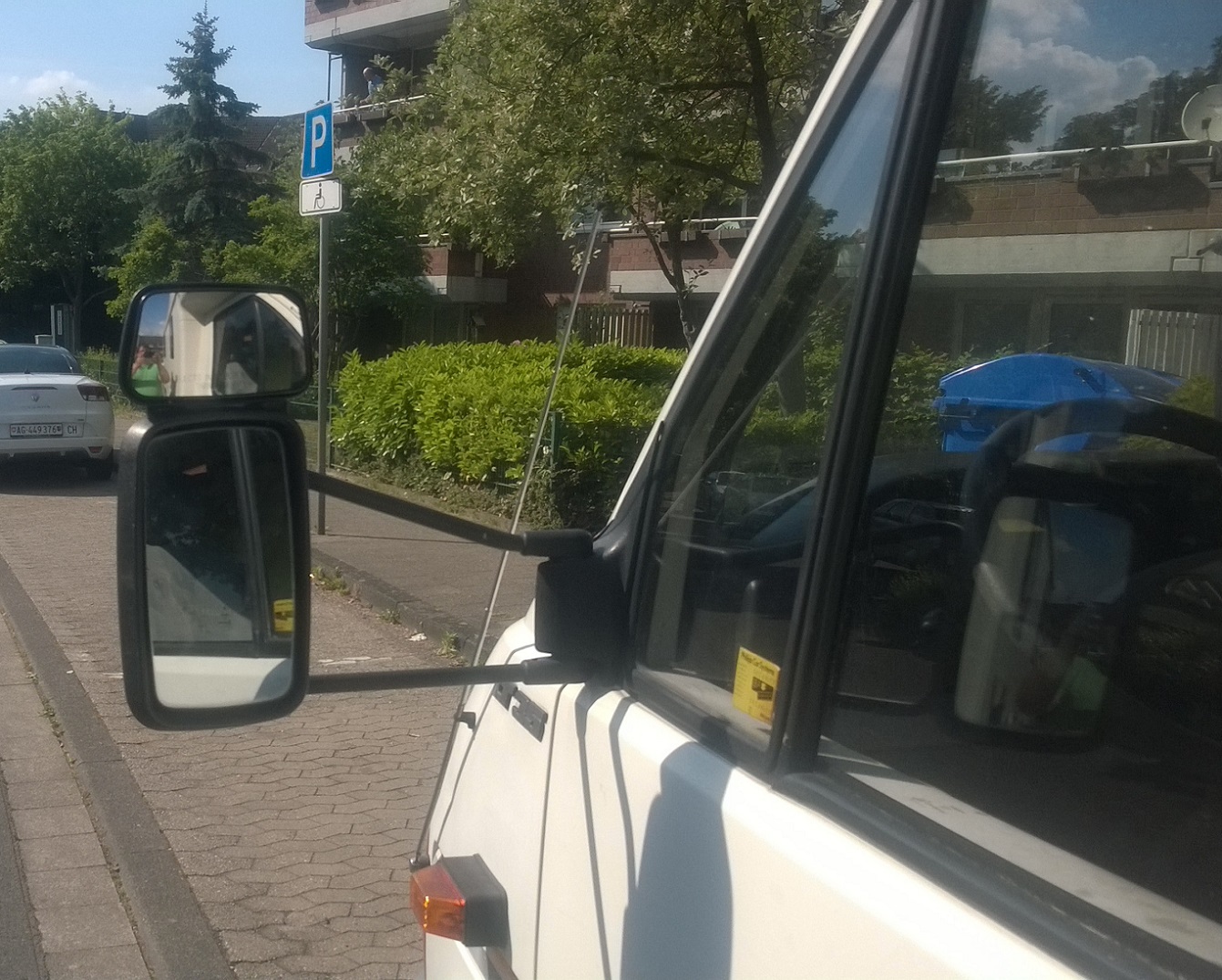

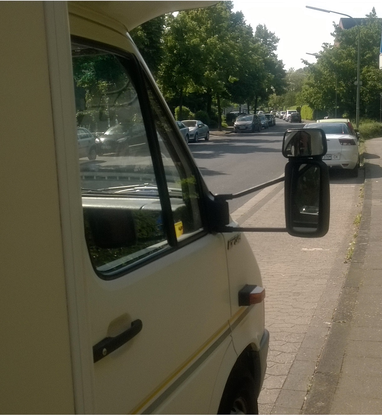

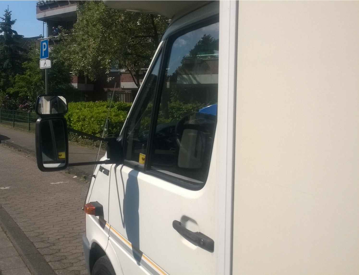

Ich habe die Weitwinkelspiegel bei meinem Karmann Missouri nachgerüstet. Die bringen viel mehr Sicht, besonders Radfahrer, die auf der Beifahrerseite neben dem Fahrzeug herfahren sieht man sehr viel früher. Das mach das Rechtsabbiegen sicherer.
Ich habe die bei Mercedes Benz bestellt, die passen auch auf den VW LT2 . Der LT Serie 2 ab 1997 ist eigentlich ein Sprinter 901 / 902 mit Audi Motor.
Mercedes Teile Nummern: Links B66560397 ; rechts B66560398
Die Montage laut beiliegender Anleitung war leicht und hat 25 Minuten gedauert.
Das preiswerteste Angebot, was ich im Netz gefunden habe: https://www.baldshop.de/Orig-Mercedes-B ... nter-links ; 34,50 / Stück
Diese Möglichkeit Weitwinkelspiegel beim LT der ersten Generation nachzurüsten bestehet natürlich auch. Ob die von Mercedes passen müsste mal mal probieren. Aber es gibt auch preiswerteuniversal Weitwinkel Spiegel bei eBay.

Guten Morgen, die passen nicht. Ist ein ganz anderer Spiegelanbau.
Gruß Benno

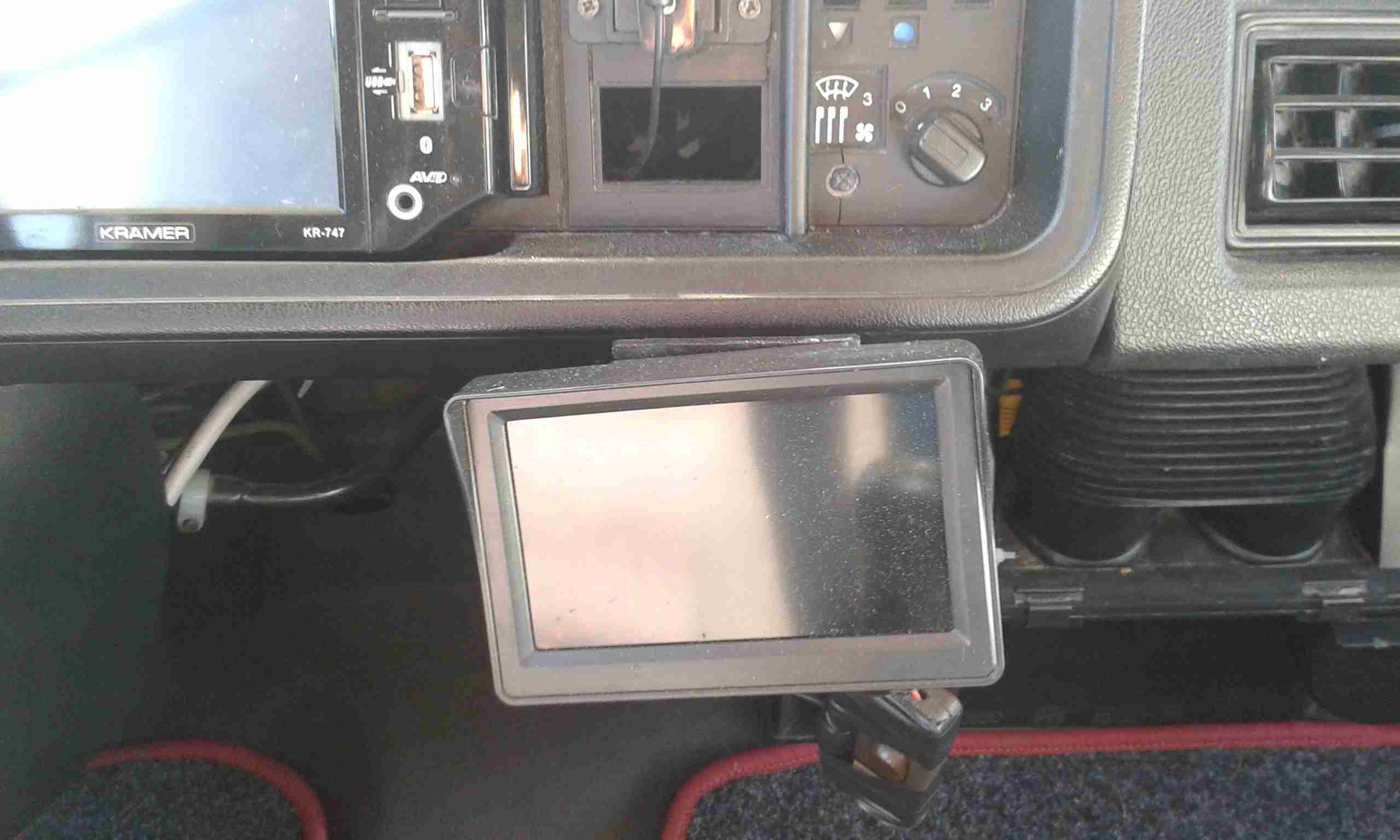

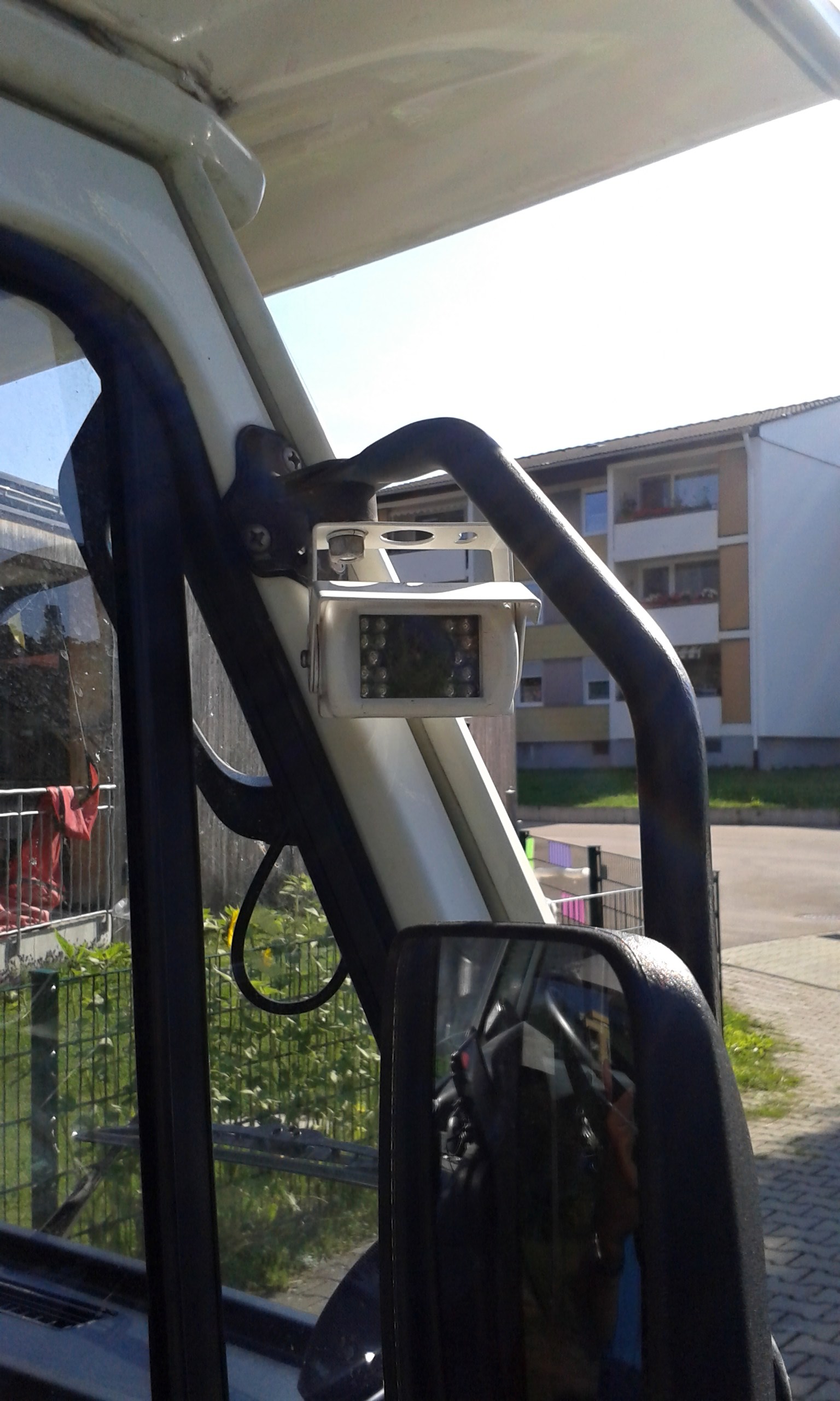

ich hab das so gelöst - siehe Bilder. Die Rückfahrkamera an der Spiegelhalterung
befestigt, das Kabel durch die Türöffnung geführt (die Dichtung bietet ausreichend
Platz und klemmt nicht ab, einfach ein wenig länger lassen zum Türe öffnen), dann
hinterm Armaturenbrett zum Bildschirm und über die Zündung an den Strom.
Damit habe ich nicht nur die Personen/Fahrradler usw. direkt neben dem Womo im Blick,
sondern auch, wenn ich alleine fahre, den gesamten Bereich seitlich und von hinten,
speziell Strasseneinmündungen/Rad- und Feldwege usw., die ich vom Fahrersitz aus
nicht einsehen kann. Kosten Kamera + Monitor = 122,40 €.
