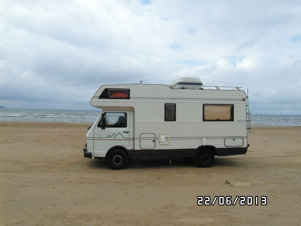

Hallo! Ich habe 2 Dachboxen oben ))). Beide auf zusätzlich angeshscraubten und geklebten Aluschienen die quer liegen, in der Mitte - Gummipuffer gegen durchhängen. Seitenreling ist nicht geeignet für irgendsowas ! - fixiert mit kleinen Schräubchen fliegt alles samt Dachbox weg!!! Habe leider keine Fotos zu Hand...Grüße Andy !
