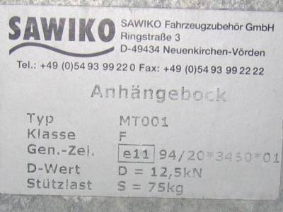

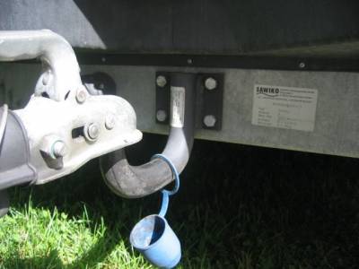

SAWIKO AHK für Karmann Wohnmobile
Die verlängerten Rahmen der Karmann Wohnmobile benötigen eine spezielle Anhängerkupplung.
Diese wird von der Fa Sawiko hergestellt.
SAWIKO Fahrzeugzubehör GmbH
Ringstr.3
49434 Neuenkirchen-Vörden
Tel.: (0049) 05493 / 99 22 31
Fax: (0049) 05493 / 99 22 22
Montage- Betriebsanleitung habe ich als Pdf

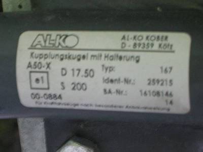

Bei Venta Supply gibt Kugelköpfe mit einer Auslage von 20,5cm und ein Distanzstück von ca 5cm. Beides mit EG Zulassung.
Würde dann knapp hinter der Heckschürze ( und ca. 12cm tiefer ) unter dem Fahrzeug herausragen.
