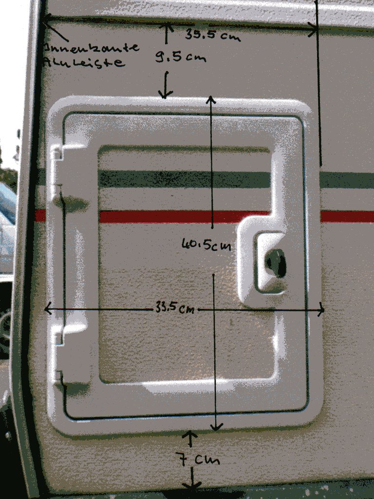

Ich möchte auf der Beifahrerseite im ganzen hinteren Bereich eine zusätzliche Klappe einbauen, um auch von dieser Seite von außen Zugriff auf die "Garage" bekommen. Des Weiteren möchte ich einen Aussengasanschluss im Bereich der Küche sowie einen Außenwasseranschluss ebenfalls im hinteren Bereich der Beifahrerseite verbauen. Leider weiß ich nicht an welchen Stellen die Verlattung ist. Gibt es Bilder auf denen die Lattenkonstruktion zu erkennen ist? Ich denke, daß es nicht von Vorteil ist, die Verlattung durchzusägen.

Habe ein Bild mit den Einbaumassen der Klappe meines LT eingestellt.Falls Du noch Fragen hast,bittemailen.
Gruss Gerhard

Gerhard Allmang hat geschrieben:Hallo Thomas,
Habe ein Bild mit den Einbaumassen der Klappe meines LT eingestellt.Falls Du noch Fragen hast,bitte mailen.
Gruss Gerhard
Nachtrag:Serviceklappe 340x410mm weiss

Hallo Gerhard,
Vielen Dank für das Bild inkl. der Bemaßung. Eine größere Klappe passt da nicht hinein? :-(

Hallo Thomas,
rechts stösst der Ausschnitt an den Rand des Winkeleisens von der Gurthalterung.Deswegen geht breiter nicht.

Hallo Thomas
ich habe bei meinem Gold auch hinten eine Klappe eingebaut.
Dabei habe ich feststellen müssen,dass in der Seitenwand das
Kabel für die obere Positionsleuchte lang geht. :negativ:
(nach dem Durchschneiden ,konnte es aber wieder flicken)
viel Spass
Lutz

Moin Thomas ,
mit einer zusätzlichen Klappe kann man noch mehr anstellen :
viewtopic.php?f=19&t=16619
(Das Problem mit dem Kabel hatte ich auch-Positionsleuchte oben :-( )
