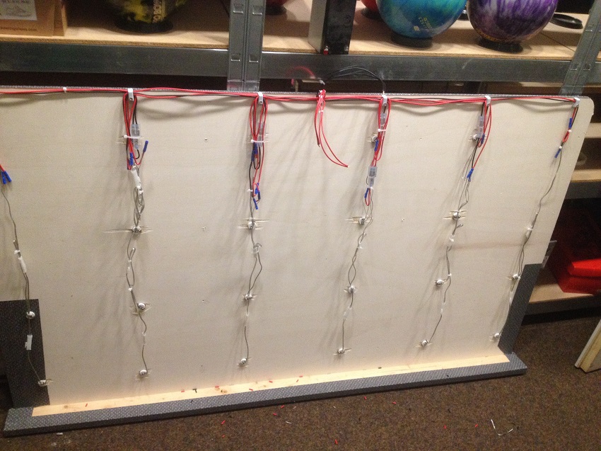

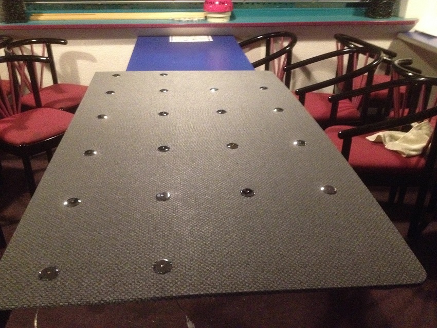

es lässt sich ziemlich einfach ausbauen. Habe ich vor ca 1,5 Jahren gemacht. Die Hölzer darunter waren ziemlich marode, also habe ich alles nachgebaut, neu bezogen und gleich ein bisschen Licht mit eingebaut. die beiden hinteren Led Reihen kann ich im Armaturenbrett einschalten. Ist angenehm wenn man Nachts fährt.
