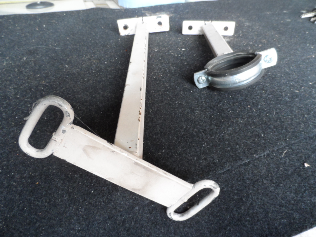

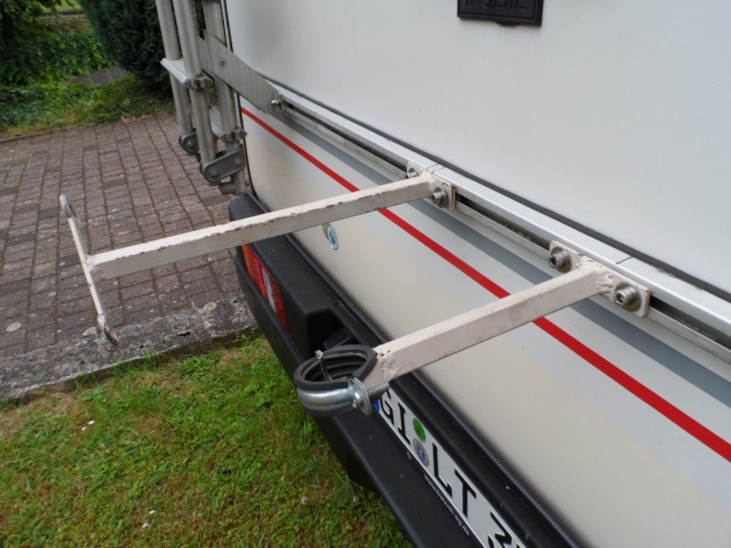

für die Fahrräder habe ich mir 2 Halter passend zu den Fahrradrahmen geschweisst,in der Aufnahmeschiene sind 2 Flacheisen mit M8 Gewinde ,um die Halter zu befestigen und passend einzustellen.Weiteres siehe Bilder.
Gruss Gerhard
