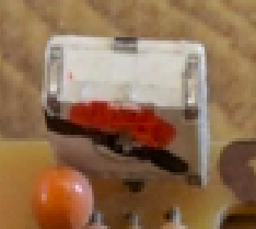

Re: Calira 12/12 - Trennrelais
BeitragVerfasst: Donnerstag 9. April 2020, 23:54
von Luftlandeapotheker
Hallo rutschig!
Schau mal das weiße Kästchen links oben auf dem Bild an, das ist das Potentiometer. Dieses sollte irgendwo beschriftet sein, evtl. irgend ein Wert mit k (also KiloOhm). Diesen könntest Du auslöten, messen und austauschen. Leider habe ich eine andere Callira, daher kann ich dir die Werte der Potis nicht nennen.
Matthias
BeitragVerfasst: Sonntag 12. April 2020, 21:14
von rutschig
Luftlandeapotheker hat geschrieben:Hallo rutschig!
Matthias
Moin Luftlandeapotheker,
erst mal Danke für deine Antwort!
Also du meinst das Teil hier sicherlich
Bildschirmfoto 2020-04-12 um 20.54.09.png (26.72 KiB) 51020-mal betrachtet
mit auslöten uns messen meinst du sicherlich, dass man die genaue Einstellposition ermitteln kann, oder?
Ich bin kein Elektroniker aber bastler, mit Messgerät und Lötstation :FREU:
Leider weiß ich nicht wie ich genau das Teil ausmesse, und muss es dazu unbedingt ausgebaut werden?
Ich würd ansonsten es erst einmal mit Markieren und hin und herdrehen, bis es wieder besseren "Kontakt" hat, und zur Markierung zurückdrehen.
Parallel schon mal schauen um welches Bauteil es sich hier genau handelt und bestellen.
Ich werde berichten.
r.
BeitragVerfasst: Mittwoch 15. April 2020, 11:05
Hallo Rutschig!
Genau, das Teil meine ich. Ich habe gerade mal frei verfügbare Bilder durchgeschaut, es scheint sich dabei um ein Potentiometer mit 25 KOhm zu handeln.
Du könnest das Potentiometer einfach auslöten und auf Verdacht ersetzten. Es sollte so um die 0,25€ kosten.
Matthias
BeitragVerfasst: Donnerstag 30. April 2020, 18:36
von rutschig
Luftlandeapotheker hat geschrieben:Hallo Rutschig!
Matthias
Hallo Matthias,
aber wie messe ich es vorher aus, damit beim neuen Bauteil nach dem reinlöten die gleichen Werte ergeben?
Habe überigens das hier als Neuteil gefunden, aber kein Plan ob das passen könnte:
https://www.conrad.de/de/p/piher-pt-15- ... wE%3AG%3As
rutschig
BeitragVerfasst: Sonntag 3. Mai 2020, 10:04
Hallo Rutschig!
Das von Dir ausgesuchte Potentiometer ist für die liegede Montage, du benötigst eins für stehende Montage, so einen zum Beispiel.
https://www.conrad.de/de/p/piher-pt-15-lh-25k-trimmer-linear-0-25-w-25-k-250-270-1-st-431249.html
Das Trennrelais schaltet laut Beschreibung ab einer Spannung von 14,0 V beide Batterien zusammen und trennt sie unter 13V wieder. Diese Schaltschwelle kannst du wahrscheinlich mit dem Poti einstellen. Dazu würde ich ein Voltmeter an die Versorgungsbatterie anschließen und das Ladegerät einschalten. Wenn das Relais schaltet, kannst Du die Schaltspannung ablesen und ggf. einstellen.
Viel Erfolg!
Matthias
