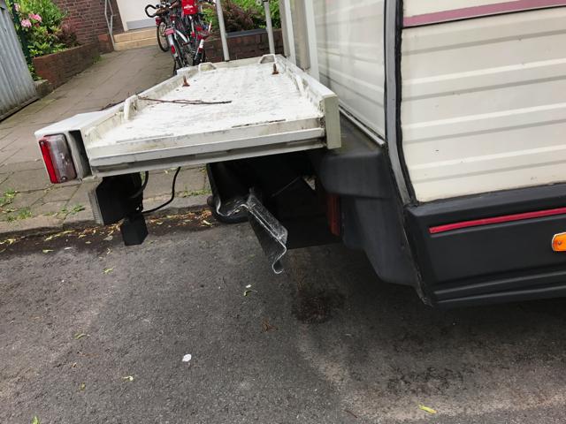

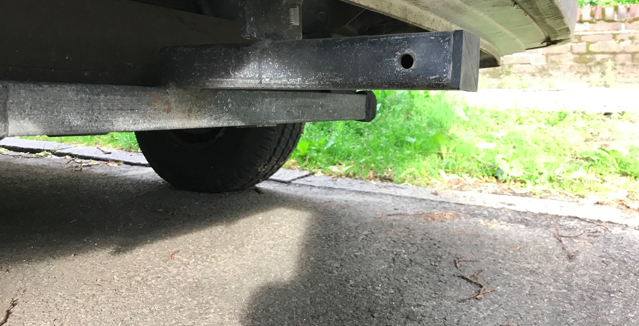

Hier wie versprochen Bilder von meiner AHK.
Ich werde mal schauen ob ich noch mal von unten Bilder nachliefern kann.
Das letzte Bild unten ist von der AHK vorn, dort kann man die AHK abnehmen und dient zum rangieren.
Wie du sehen kannst habe ich noch eine feste Ladefläche für ein Motorrad, die auch an der Rahmenverlängerung montiert wurde.

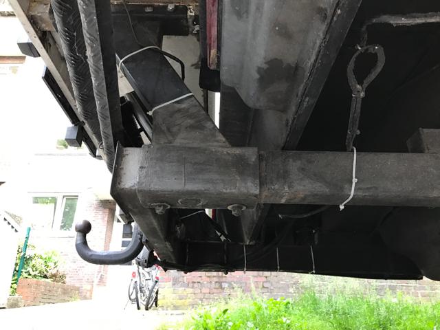

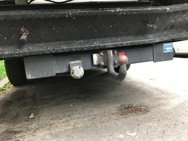

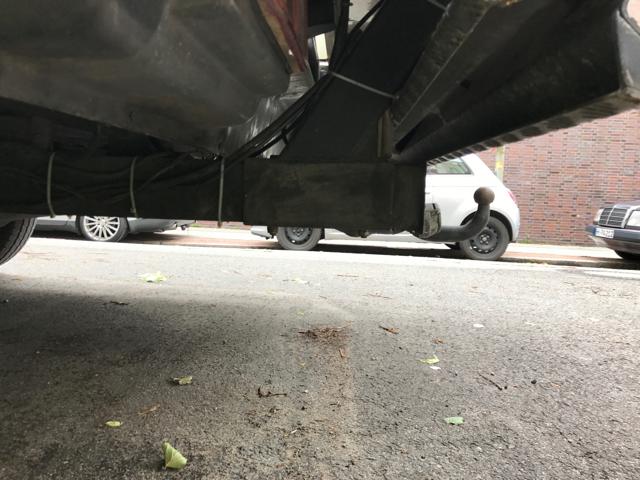

Beitragvon Sebastian Barf » Montag 19. Juni 2017, 12:43
nochmal sorry für die Verzögerung, war ein wenig turbulent, am Wochenende, aber das ist ein anderes Thema. Hier also die Bilder von der AHK. Mir ist aufgefallen, dass ich leider vergessen habe ein Bild vom Typenschild zu machen, hole ich aber heute Abend nach.

Beitragvon AK aus GE » Mittwoch 21. Juni 2017, 22:30
Bei mir war die woche auch echt beschwiden . Danke für die bilder - die sind sehr hilfreich.
