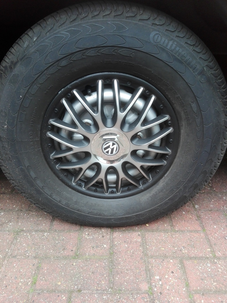

Hallo Olli,
habe meine alten Stahlfelgen vom DW gestahlt und lackiert, desweiteren mit Radkappen versehen. Sieht fast wie Alufelgen aus.
Gruß Werner
