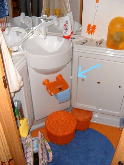

Beitragvon Kleberwurst » Samstag 22. April 2017, 20:38
Zustöpseln mit Stöpsel der an Kette hängt, guggst du hier:
Den gleichen Stöpsel gibt es auch für die Duschwanne, der Ablauf geht ja auch in den Abwassertank und könnte müffeln.....
