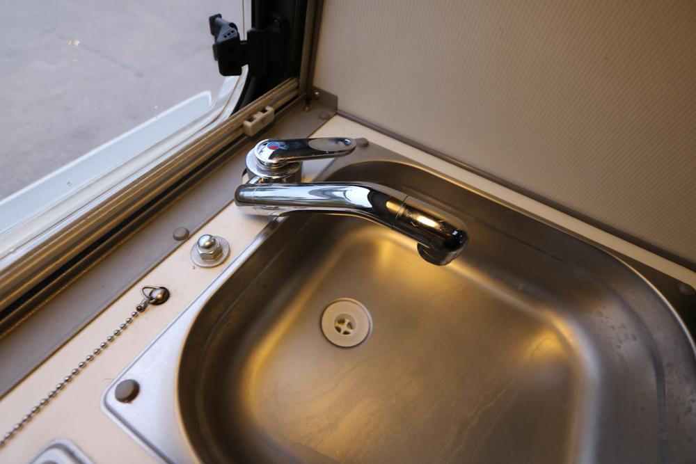

Ich habe den Thread hier aufgemacht und wusste gar nicht wie kompliziert der Wechsel einer Armatur sein könnte.
War deshalb heute im WoMo und habe einige Bilder geschossen und stelle die hier rein.
Ich habe das WoMo letztes Jahr gekauft und weder die Armatur noch den Wassertank benutzt.
Daher kann ich überhaupt nix dazu sagen, aber mir sieht das ganze etwas verbastelt aus.
Ich war beim guten Händler (ohne Bilder und WoMo) und der hatte mir einige passende Armaturen gezeigt, wiederum unterschieden die sich wieder in den Anschlüssen.
Da ich keinen Boiler habe, denke ich im ersten moment nur an Kaltwasser, wiederum kann man sich so ein 3-5L / 220V Teil unters Spülbecken einbauen (oder alternativen?). Duschen werden wir nicht im WoMo!
Vielleicht kann jemand mir eine Armatur anhand den Bildern empfehlen, was da passen könnte.
Vielen Dank!

Re: Austausch Wasserhahn / Spülbecken
BeitragVerfasst: Samstag 25. März 2017, 10:36
von hanitaro
ich habe die Carletta Amaturen aus meinem Sven Hedin nach längerem Wiederbelebungsversuchen rausgeschmissen und durch aktuelle Einhebelmischer ersetzt. Die sind zum einen günstiger und außerdem dicht und haben einen definierten Schaltpunkt für die Pumpe. Die alten Carlettas waren verkalkt, undicht und haben dem Druck einer moderen Tauchpumpe nicht mehr standgehalten. Ich dachte auch das wird wieder mit Entkalken, austauschen der Dichtungen und neu justieren der Microschalter. War es aber nicht. Zur Anregung sind hier zwei Bilder nach der Modernisierung.
Grüße Rolef

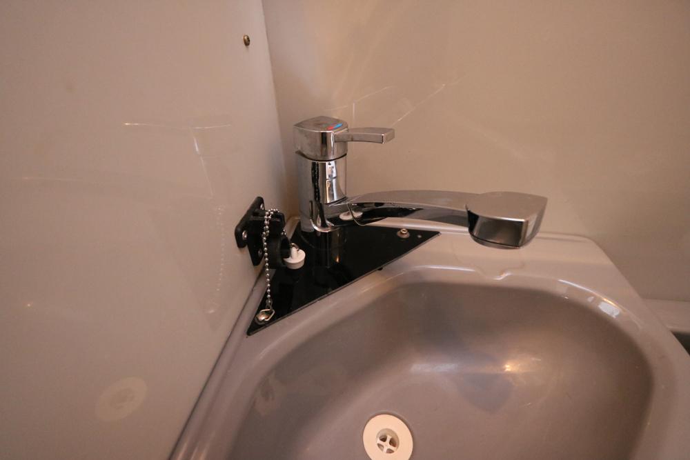

BeitragVerfasst: Samstag 25. März 2017, 12:15
von Kleberwurst
Hallo R.!
Auf Nummer sicher beim Neukauf gehst du, wenn du den alten Krempel (Armatur) zum Händler mit nimmst. Der sieht dann, ob du einen
Microschalter oder nicht brauchst, welche Größe das Loch in deinem Waschtisch (Spüle) hat usw.
Ich hänge mal ein paar Fotos von meinem Bad an. So sieht das bei mir hinter der Waschtischverblendung aus. Ich denke mal, bei dir
sieht das nicht sonderlich verbastelter aus wie bei mir.
