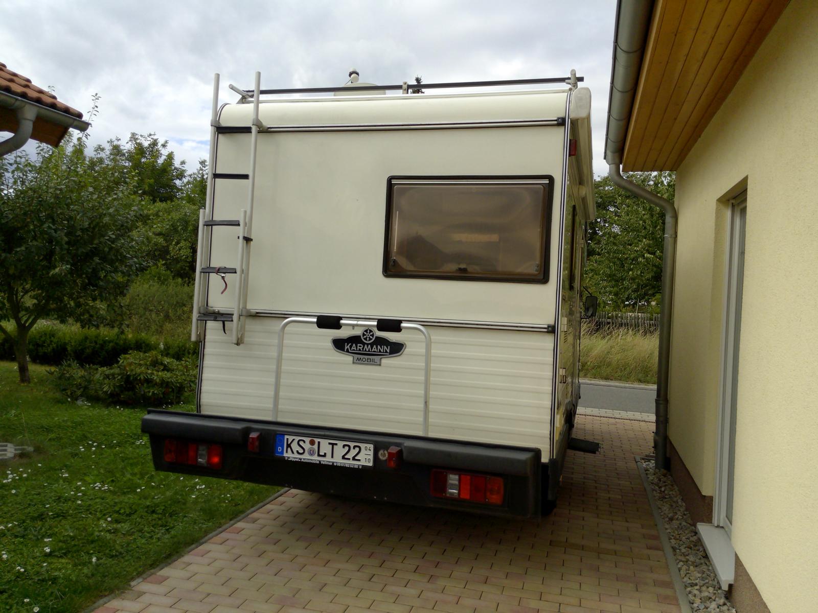

bei mir ist eine Leiter in den Aluprofilen am Heck befestigt, der untere Teil ist klappbar.
K1600_2014-08-30 15.10.31.JPG (219.53 KiB) 7555-mal betrachtet
Hast du keine Leiter oder habe ich die Frage falsch verstanden?
Ansonsten gibt es Teleskopleitern die man kompakt zusammenschieben kann, wenn man nichts festes am Heck möchte.
Gruß Jan

Die Leiter ist mit Nutensteinen im Aluprofil festgeschraubt.
Die beiden Halter oben und unten an der Leiter sind höhenverstellbar auf dem Alurohr der Leiter.
Es gibt fertige Heckleitern z.B. von Thule, Fiamma oder Reimo.
Dann müsstest du evtl. die Befestigung anpassen an dein Fahrzeug, kenne die Leitern nur vom Bild.
Gruß Jan
