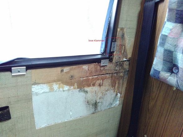

wir fahren einen LT "L" von 1989. An diesem musste ich leider feststellen, dass eine Klammer des großen Fensters hinter dem Fahrersitz nicht mehr fest war.
Der Schock kam danach, als ich entdeckte, dass daraus eine Wasserschaden mit Pilzen entstanden ist. Die Ecke des Fensters war undicht und ließ Wasser herein. Wohl nicht erst seit gestern.
Es handelt sich am Rahmen laut Internet wohl um einen holzschädigenden Pilz und auf der Dämmung um einen Schimmelpilz.
Mit großem Interesse habe ich den Restaurations-thread von tomhro gelesen. Danke dafür an dieser Stelle.
Mir wird wohl was ähnliches in Klein bevorstehen...
Ich frage mich jetzt schon, ob die Oberschränke von der Seitenwand (zum Fahrersitz hin) mitgetragen werden.
Aber da grade die Urlaubszeit anfängt, möchte ich es gerne erst im Winter erledigen. Also erstmal nur das Fenster abdichten,den Pilz behandeln und verschließen/abdecken.
Kennt jemand eine Möglichkeit wirksam Pilze unschädlich zu machen.
Das Problem ist, dass unsere Kinder erst 3 Jahre und 4 Monate alt sind und wir diesen Sommer 4 Wochen im WoMo verbringen wollen.
Oder sagt ihr mir: Ha, das is doch Pillekram. Kannste doch an zwei Wochenenden erledigen. :)
Die Klammer habe ich übrigens schon unterfüttert und angezogen, als erste Hilfe...
Im Anhang das Problem als Bild.
LG LittleL

Dem Bild nach hält sich das ja in Grenzen.Also Faules Holz raus,und neues rein,das dürfte nicht sehr viel Zeit in Anspruch nehmen.Wenn der Schaden nicht deutlich größer ist als auf dem Bild ersichtlich.Alles andere würde ich meinen Kindern und mir nicht zumuten,also in dem Zustand in den Urlaub zu fahren.

das sieht schlimmer aus als es ist. Einfach neu machen und wichtig schauen ob irgendwo noch Wasser rein kommt.

Ich sehe das ja einerseits auch so, dass die Sache noch sehr klein ist - bei mir war das gesamte Dach ab AlkovenKnick neu zu machen.
Andererseits passiert da niemandem was, meine ich. Die Pilzophobie brauchst du hier nicht anzuwenden. Ich würde jedenfalls mit meinen Kindern in so einem Womo noch in den Urlaub fahren...

Hallo.Aber Solche Fäulnispilze sind nicht zu Unterschätzen.Ich würde alles was Betroffen ist Entfernen.Aber Vorher mit einem Mittel Einsprühen um den Sporenflug zu Verhindern.Gruß Jörg

in der Gebäudesanierung werden mit Pilzen oder Schimmel befallene Strukturen (auch Holz) mit Alkohol abgewaschen. Würde ich in diesem Fall auch machen, um bis zur Sanierung erst mal weiter im Womo mit gutem Gewissen weiter wohnen zu können.

Das mit dem Alkohol ist schon eine gute Idee, falls das Holz noch tragfähig ist. Durch vollständiges Überstreichen mit einer dampfdurchlässigen (und am besten auch fungiziden) Farbe kann man die Sporen auch binden und isolieren, sodass von der Stelle keine Gesundheitsgefahr mehr ausgeht.

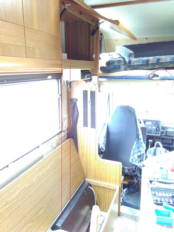

wir fahren auch einen "L". Die Schränke sind von Aussen nach Innen an der Außen(Innnen)Wand befestigt. Du kannst aber die lange Bank in Teilen einfach zerlegen und entfernen. Ich würde das Fenster ausbauen und den Holzrahmen ersetzen. ist ein Tagwerk Arbeit, habe ich im Rahmen einer Dachsanierung im vorbeigehen mit gemacht. Ich habe mir nur die Latten aus Lärchenholz zuschneiden lassen (hält länger wie wir die Ellie nutzen werden) Ölen der Hölzer verlängert die Lebensdauer, aber bitte Holzöl verwenden.

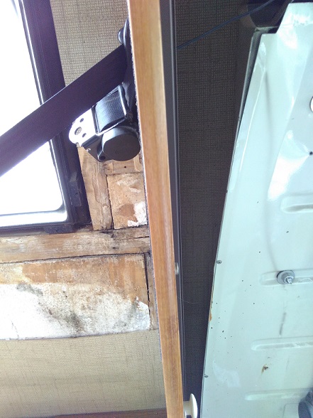

das mit der Befestigung von außen habe ich befürchtet. Leider macht der Gammel nicht an der Wand halt und ich muss diese irgendwie ausbauen.
Sonst komme ich nicht an den Teil zum Fahrerhaus hin (siehe Bild 1).
Die Wand stehen zu lassen und nur das Holz zu ersetzen, wo ich dran komme ist ja nich richtig. Zumal der Balken an den die Wand angeschraubt ist, auch angegammelt ist...
Ich habe grade keine Idee, wie ich das hinkriegen kann. Muss ich die Außenhaut öffnen? Oh je, das wäre schlimm...
Und in 3 Wochen gehts in Urlaub.
Freu mich über jede Idee.
Gruß LittleL

Ich würde wenn möglich die Struktur nicht angreifen, also Schränke ausbauen und so. Ich würde jetzt als erstes das Fenster ausbauen und dann schauen wie weit ich den Holzrahmen von da aus austauschen kann. eventuell die Sitzkiste wegschrauben wobei da zubefürchten steht das die Seitenteile auch von Außen befestigt sind. Dann schauen in wieweit sich die Innenverkleidung zerstörungsfrei entfernen lässt, in der Kiste wäre es mir egal. Ich glaube nicht das Du bis zu FahrerKabine austauschen musst. Eine Vibrationssäge ist ein leichtes und gut zuhandhabendes Werkzeug.(hat mir sehr geholfen) Kleine Lösungen sind hier glaube ich sinnvoll. Wenn Du die Seite auf machst ist das immer eine richtig große Baustelle, bei Ellie habe ich schon Dach und die linke Seite teilweise offen.

Es beruhigt mich, das du das schonmal gemacht hast und weißt, wie es in der wand aussieht.
Allerdings finde ich, das holz sieht umso schlimmer aus, je näher man dem fahrerhaus kommt. Der balken unter dem fenster geht ja wahrscheinlich durch bis zum fahrerhaus. An der stelle wo er die seitenwand trifft, ist er bröselig und schon zweigeteilt.
Ähnlich sieht der vertikale balken aus, an dem die seitenwand befestigt ist.
An sich ist mir egal, wie es in der wand aussieht. Hauptsache keine gesundheitsgefahr oder stabilitätsverluste.
Wenn ich alles sichtbare ersetzt habe und das fenster neu abgedichtet ist. Geht dann noch von befallenen aber trockenen balken eine Gefahr für die substanz aus? Sprich, breitet sich das pilzmyzcel noch weiter aus?
Muss beim ersetzen von balken der komplette balken raus? Wegen der statik?
Sonst würde ich die einfach kappen und die befallenen stücke ersetzen.

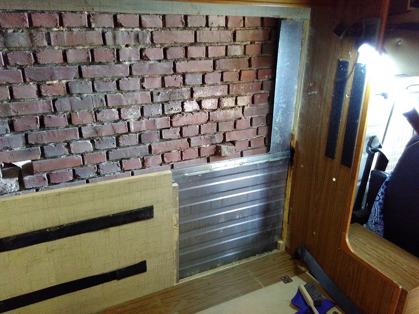

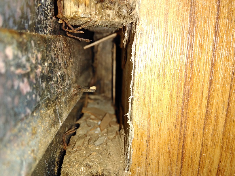

habe heute das befallene Holz so gut ich dran kam entfernt.
Leider ist der untere große Balken bis zum Fahrerhaus zersetzt und krümelig.
Der Schwammpilz hat sich wohl mehr in Richtung Fahrerhaus ausgebreitet. Der Balken der vertikal die vorderste Ecke des Aufbaus bildet, ist leider bis unten morsch. Zumindest konnte ich keinen Widerstand hinter der Tapete fühlen.
Habe alles mit Alkohol desinfiziert und etwas mehr ins Loch gesprüht.
Meine Fragen:
Wie gefährlich ist ein Schwammpilz im Karmann?
Ist meine Einschätzung richtig, dass im Winter die Außenhaut runter muss?
Fällt jemandem ne gute Zwischenlösung ein, wenn im Winter eh alles runter muss?
