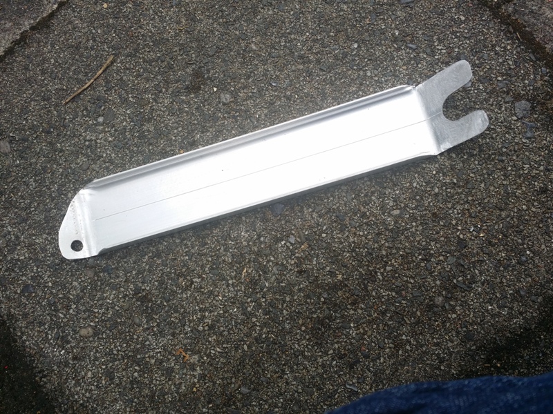

dazu ein Alu - Winkel :
Kopie von 20160619_101003.jpg (308.61 KiB) 11589-mal betrachtet

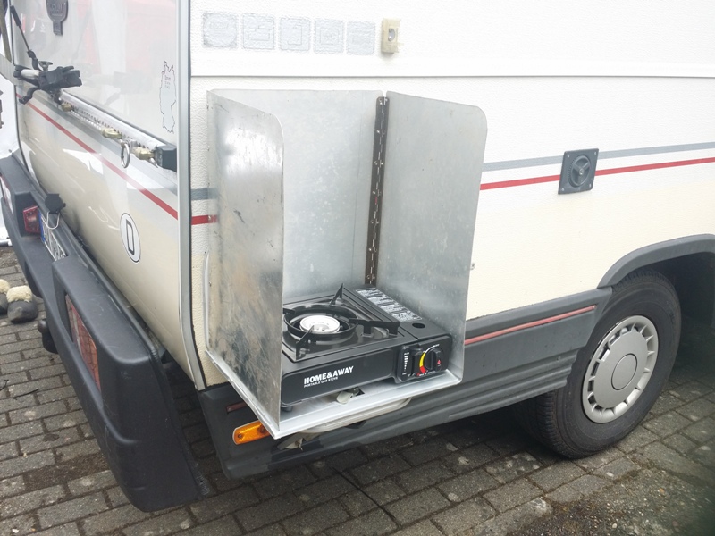

eine Alublech als Grundplatte :
Kopie von 20160619_101115.jpg (201.11 KiB) 11589-mal betrachtet
Kocher drauf , Windschutz drumherum , und Feuer frei :
Kopie von 20160619_101242.jpg (184.53 KiB) 11589-mal betrachtet
Nun haben auch die Nachbarn etwas davon : Lachs mit Kräuterbutter und frischem Brot , Leber mit Zwiebeln , Frikadellen , geschmote Pilze , irgendwas mit vieeeeel Knoblauch , hmmmmmm :doppel_top:

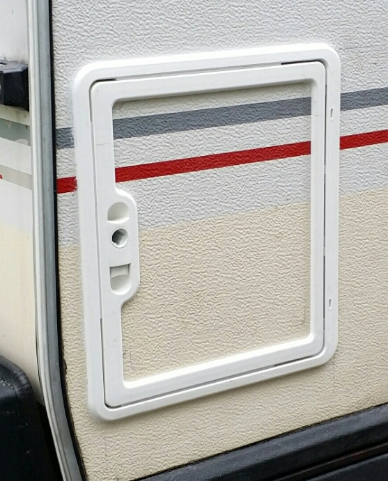

kannst Du mir bitte mitteilen,welche Grösse der Klappenausschnitt ist ? Vielleicht auch Bezugsqelle.
Gruss Gerhard

Das Einbaumaß der Klappe beträgt 30x30 cm .
Ich habe sie bei 1-2-3-meins für 50.-€ ersteigert .
So wie mir bekannt ist, hatte der Verkäufer nur diese eine .
Du kannst aber auch eine Toilettenklappe nehmen , so wie Olaf sie hat .
Ich habe hier eine neue ungebrauchte abzugeben .
Kuckst Du Foto :
Allerdings geht sie nur seitlich auf .
Aber man kann das bestimmt umfriemeln.

Die Alurahmen-Klappe ist aufwendiger, passt aber optisch besser zum Distance Wide (Gold?) und dessen Türrahmen, finde ich.
Allerdings wäre mir der Gaskocher zu nahe am Wohnmobil.

Beitragvon Pommes-Peter » Freitag 1. Juli 2016, 09:58
Moin Manfred ,
Zumindest ist er weiter weg , als der der drinnen ist :grin: .
... und es ist ein Windschutz drumherum .
Euch allen ein sonniges Wochenende , PP
