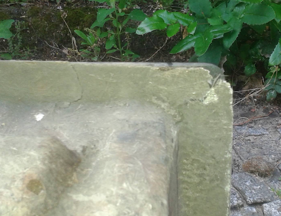

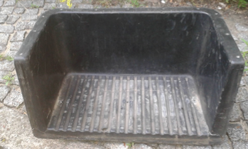

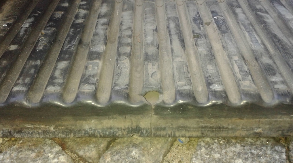

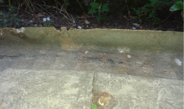

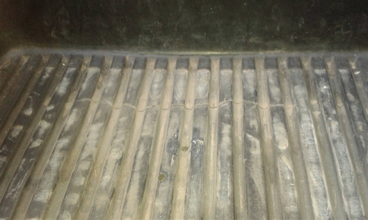

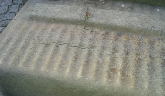

Mein Karmann ist zwar toll, aber auch alt und hat ganz viele kaputte stellen, die ich nun nach und nach verbessere. Hier geht es mir um die Eintrittsstufe, die im Laufe der Jahre immer größere Risse bekam. Anstatt das zu flicken hatte der Vor-vor-vor...besitzer Löcher reingebohr und eine Alu(?) platte draufmontiert. Diese Platte hat mit Sicherheit den Verschleiß verlangsamt, aber nicht ganz gestoppt.
Nach meiner Beobachtung besteht aus zwei Teilen:
1. Unterer Teil, zur Aussenwelt gerichtet: gelbliche Farbe aus GFK. Die Methode zur Reparatur ist mi ziemlich klar und ich habe dazu schon ein Flickset bei eBay bestellt: http://www.ebay.de/itm/111926376197
2. Oberer Teil, zum Innenraus der WoMos gerichtet: Schwarz und aus irgendeiner mir unbekannten Art Kunstoff. Wie ich diese Material flicke ist mir noch unklar. Ich dachte and Epoxidharz, da sehr Robust. Auf der anderen Seite möchte ich am Ende keine glatte Oberfläche sondern eher etwas, das dem Original ähnelt.
Hat jemand vielleicht Tipps dazu?
Danke,
Amit
Verstärkung unten, Querriss
Screen Shot 2016-06-04 at 12.26.37.png (399.05 KiB) 7059-mal betrachtet
Ecke
Screen Shot 2016-06-04 at 12.26.15.png (457.4 KiB) 7059-mal betrachtet
Fetter Riss unten
Screen Shot 2016-06-04 at 12.26.09.png (311.56 KiB) 7059-mal betrachtet
Fetter Riss oben
Screen Shot 2016-06-04 at 12.25.59.png (304.69 KiB) 7059-mal betrachtet
Unten links Riss
Screen Shot 2016-06-04 at 12.25.29.jpg (169.42 KiB) 7059-mal betrachtet
Die Stufe Oberer Teil
Screen Shot 2016-06-04 at 12.25.14.png (147.7 KiB) 7059-mal betrachtet
