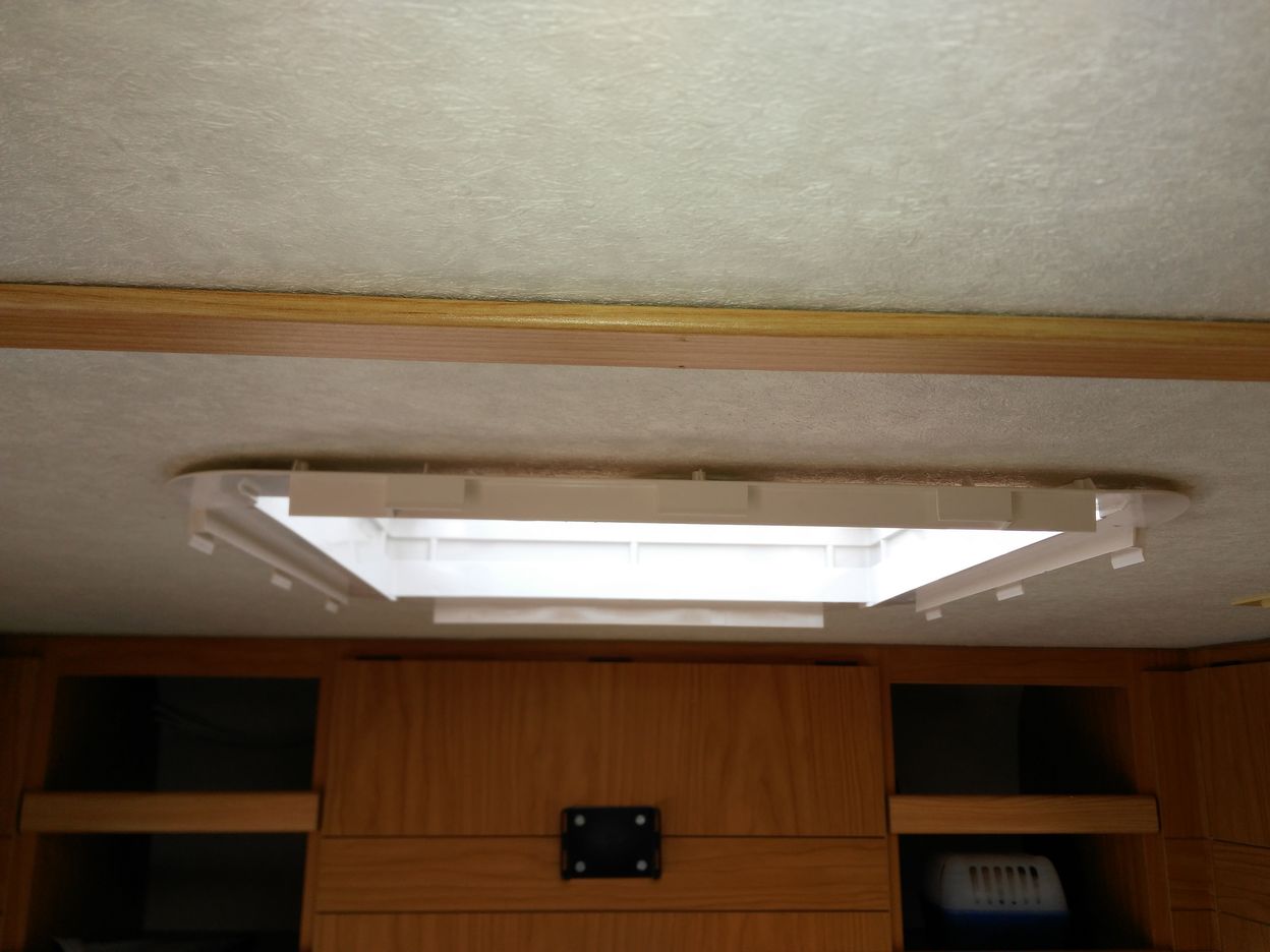

ich habe mir vor einiger Zeit ein Mini Heki S gekauft, um das hintere Fenster zu erneuern.

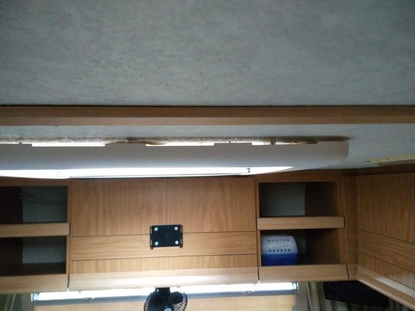

Nach dem Einbau reicht die Abdeckung, welche das Rollo und Fliegengitter beinhaltet und an den Rahmen angeclipt wird, nicht ganz bis zu Decke (Siehe Foto).
Der Support von Dometic meint, dass der Rahmen nicht genügend gekürzt wurde. Ich bin hier aber genau nach Anleitung vorgegangen.
Prinzipiell ließe sich mit einer weiteren Kürzung des Rahmens die Abdeckung bündig zur Decke ausrichten.
Aber würde das nicht heißen, dass der Rahmen gar nicht flexibel gekürzt werden kann? Man müsste ja immer gleich lang kürzen, damit die Abdeckung bündig ist.
Was mich auch stutzig macht, ist die Tastsache, dass Rollo und Fliengitter sehr viel Spiel in der Führungsschiene haben. Diese resultiert aus einem zu großen Abstand zwischen Abdeckung und Rahmen. Und genau das lässt sich auch nicht durch Kürzung des Rahmens beheben, da diese auf der anderen Seite des Rahmens stattfindet.
Mir kommt es fast so vor, als würden die Teile nicht zusammenpassen. Das Rollo verkantet und verknickt deswegen beim aufziehen.
Die vordere Luke habe ich gegen ein Mini Heki Plus getauscht. Da gab es absolut keine Probleme. Der unterte Rahmen liegt Plan an der Decke und dementsprechend auch die Abdeckung.
Hat jemand ähnliche Erfahrungen gemacht oder findet einen Denkfehler in meinen Ausführungen?

Für mich sieht es eher so aus,als wäre der Dachausschnitt zu klein.Oder der Rahmen gehört nicht zu der Luke,das kann man aber so auf dem Bild nicht ausmachen.

Also für mich sieht es so aus als ob du ein Heki für die "falsche" Dachstärke gekauft hast. (Müsste 24mm - 48mm sein)
Hab das bei mir im letzten Frühjahr getauscht , ging problemlos ,Grüße Axel
