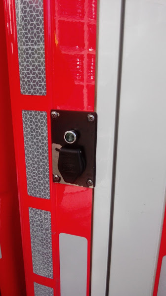

An unseren städtischen RTWs in Köln hat der Aufbauhersteller WAS solche Dosen hier verbaut
Der Stecker ist unter der schwarzen kleinen Klappe. Das grüne darüber ist eine Kontroll-LED.
Die kann man auch als Privatmann kaufen.
http://onhaag.de/controls/contents_onhaag.htm?000100
Relative teuer aber definitiv das Robusteste was ich bisher gesehen habe. Mit einem Adapter auf die großen blauen Stecker wäre das dann auch überall zu verwenden
Manuel

Micha-Schrauber hat geschrieben:
@ Manuel, für RTW u. andere Institutionen, gibt es gesonderte Vorschriften, bezw. Einbaumöglichkeiten, die sich nicht auf Wohnmobile übertragen lassen.
Die Buchse ist aber kein speziell für RTW hergestelltes Produkt. Das wird als "230 Volt Strom-Anschluss für Pkw, Vans, Transporter, ..." verkauft.
Zitat von der Webseite:
"- Gepanzertes 230 Volt Fahrzeug-Anschlusskabel ( Eingangskabel ) mit EcoPlug Geräteanschlusssteckdose ( Einspeisesteckdose zur Fahrzeugeinspeisung ) zur Fahrzeug-Außenmontage und Verlegung des Kabels z.B. im Motorraum. Konform zu EU-Richtlinie IEC 60364-7-717, verwendbar in Kombination mit 230V Verbindungskabel ( grün ), 230V Heavy-Duty Verbindungskabel ( orange ), Kfz-Batterieladegeräte MultiCharger, Motorvorwärmer und nachfolgenden Artikeln. "
Sind Wohnmobile was anderes als Pkw, Vans und Transporter?
Manuel
