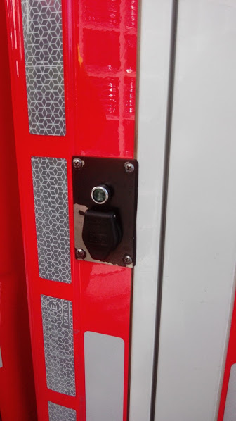

An unseren städtischen RTWs in Köln hat der Aufbauhersteller WAS solche Dosen hier verbaut
Der Stecker ist unter der schwarzen kleinen Klappe. Das grüne darüber ist eine Kontroll-LED.
Die kann man auch als Privatmann kaufen.
http://onhaag.de/controls/contents_onhaag.htm?000100
Relative teuer aber definitiv das Robusteste was ich bisher gesehen habe. Mit einem Adapter auf die großen blauen Stecker wäre das dann auch überall zu verwenden
Manuel

Re: Frage zur Außensteckdose
Beitragvon Micha-Schrauber » Mittwoch 9. März 2016, 14:34
Hallo Alle...
nur mal zur Anmerkung, die Einspeisung von 230 V Wechselstrom in Wohnmobile ist zwingend vorgeschrieben über eine CEE Steckdose !!!
Sollte ein aufmerksamer Prüfer feststellen, dass dort was anderes verbaut ist, ist das ein " KO-Kriterium " für die Plakette. !!!!
Eine zeitlang, als die Umstellung von " Schuko ", also zweipolig, auf CEE vorgeschrieben wurde, sind unsere Kunden reihenweise durch die HU gefallen, weil danach intesiv geschaut worden ist.
Ganz nebenbei, zu den Vorschriften für 230 Voltanlagen in Wohnmobilen gehört auch ein zweipoliger Sicherungsautomat, FI ist nicht vorgeschrieben, aber sehr empfehlenswert, und die 230 V - Kabel dürfen nicht im selben Kabelkanal wie 12 V - Verkabellung laufen, es sei denn es ist ein Zweikammerkanal.
Im Nassbereich darf keine 230 V Instalation gemacht werden, und auch keine Hochvolt-Zünd-Lampe, also transitorgezündete Leuchtstofflampe z.B. installiert sein.
@ Manuel, für RTW u. andere Institutionen, gibt es gesonderte Vorschriften, bezw. Einbaumöglichkeiten, die sich nicht auf Wohnmobile übertragen lassen.
Beitragvon Manuel Strübing » Mittwoch 9. März 2016, 14:46
Micha-Schrauber hat geschrieben:
Die Buchse ist aber kein speziell für RTW hergestelltes Produkt. Das wird als "230 Volt Strom-Anschluss für Pkw, Vans, Transporter, ..." verkauft.
Zitat von der Webseite:
"- Gepanzertes 230 Volt Fahrzeug-Anschlusskabel ( Eingangskabel ) mit EcoPlug Geräteanschlusssteckdose ( Einspeisesteckdose zur Fahrzeugeinspeisung ) zur Fahrzeug-Außenmontage und Verlegung des Kabels z.B. im Motorraum. Konform zu EU-Richtlinie IEC 60364-7-717, verwendbar in Kombination mit 230V Verbindungskabel ( grün ), 230V Heavy-Duty Verbindungskabel ( orange ), Kfz-Batterieladegeräte MultiCharger, Motorvorwärmer und nachfolgenden Artikeln. "
Sind Wohnmobile was anderes als Pkw, Vans und Transporter?
Manuel
Beitragvon Micha-Schrauber » Mittwoch 9. März 2016, 14:57
Ja Manuel,
genau das ist es...für sie gibt es gesonderte Vorschriften, weil man in diesen Fahrzeugen auch wohnt, was in den anderen Fahrzeugen eher selten vorkommt.
Und auch unter den einzelnen Institutionen gibt es verschiedene Vorschriften darüber. So darf z.B. die Bundeswehr etwas anderes verbauen als die Rettungsdienste, und die Fernsehanstallten wieder anders für die Ü-Wagen, und es gibt noch Aussnahmen für Spezialfahrzeuge wie Messwagen oder ähnliches.
