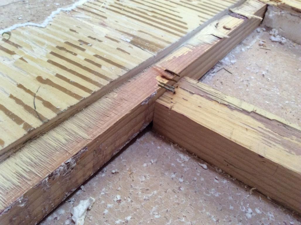

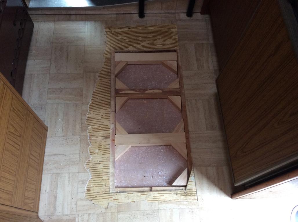

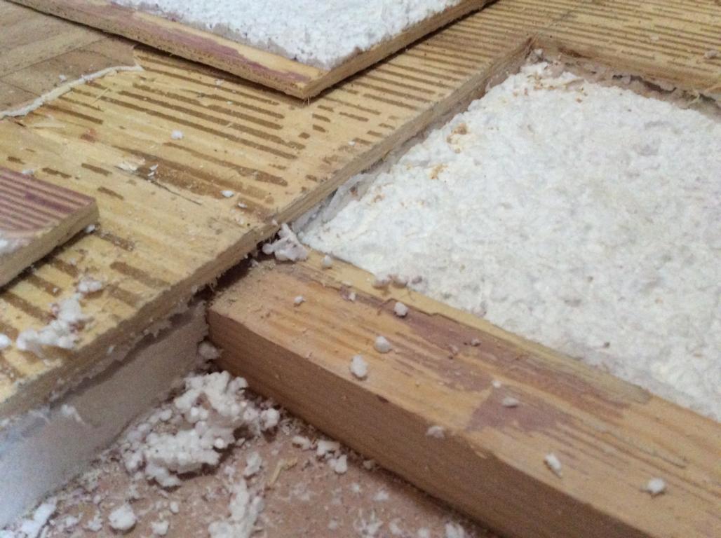

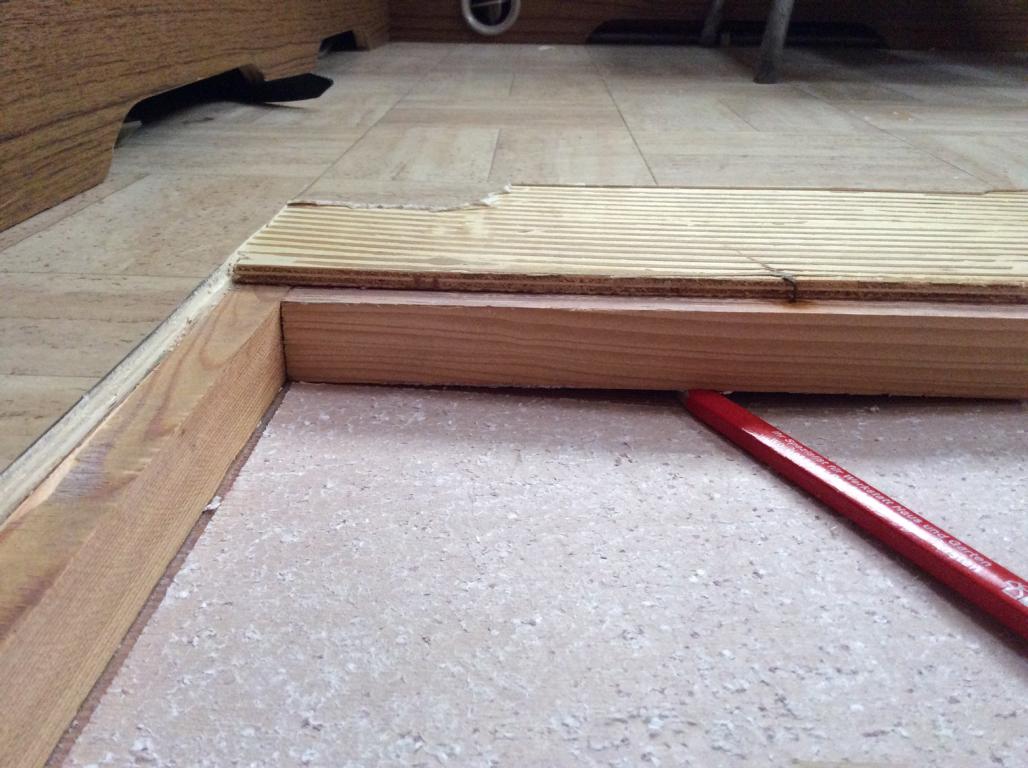

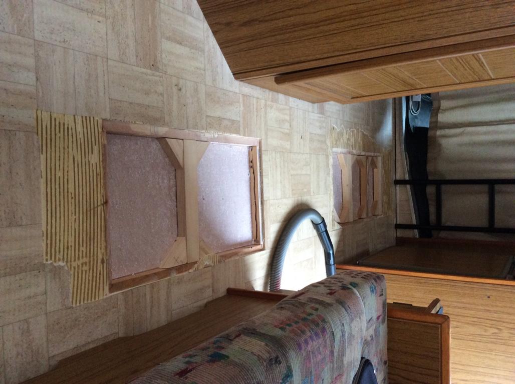

Beitragvon HaPe » Donnerstag 14. Januar 2016, 20:54
Hallo Andreas,
was ist aus deinem Fußboden geworden, mit der Epoxyd Klebegeschichte.
Ich habe mal zwei weiche Stellen im Boden geöffnet, es ist kein Wunder das
der Fußboden vor der Küche und vor der Badtür weich wird.
Da wo man am meisten steht und geht sind meiner Meinung zu wenig Querrverbindungen.
Unter dem Bodenbelag ist eine 8mm Sperrholz Platte ,dann 30 mm Styropor ,verklebt mit der
oberen und unteren Platte ,dann sind durchgehende Längsleisten mit einen Abstand größer
als jede Schuhgröße.
Die kleinen Querrhölzer sind nur da um die Plattenstöße zu verbinden und an den Längsträgern
stumpf angetackert.
Im Laufe der Jahre wird das Styropor immer wieder zusammengedrückt bis es sich teilt und dann
beginnt der Boden weich zu werden und die kleinen Querrhölzer wandern mit nach unten, die popeligen
Klammern halten eh nix.
Gruß Hape

Beitragvon HaPe » Sonntag 17. Januar 2016, 12:22
Guten Morgen,
hier sind die Bilder :)
HaPe
Beiträge: 167
Fahrzeug: Karmann DW Bj 91

Beitragvon Holstenbuddel » Montag 18. Januar 2016, 11:24
Das ist ja ganz schön abgesackt bei dir, ich habe garnicht erst aufgemacht, ich glaube ich hätte auch den Schock bekommen,genau die selben Stellen sind bei mir weich gewesen, die du aufgemacht hast.Ist dieses Harzzeug eigentlich brennbar? Bei mir ist bestimmt einiges auf dem Auspuff raufgelaufen, ich starte ja erst wieder im März, hoffentlich fackelt der nicht ab.
