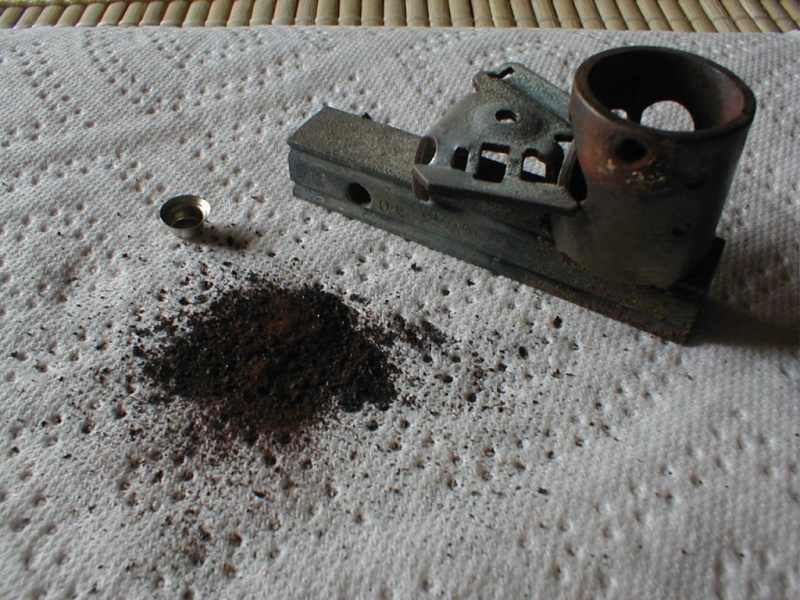

Ich hatte schon zweimal dieses Problem :
Es war die Düse und das Brennersieb zu .
Es hatte sich ein wenig Flugrost angesammelt .
Die reparatur ist eigentlich einfach , wenn man mit Werkzeug umgehen kann .
Der Kühlschrank braucht dazu nicht ausgebaut zu werden :
Kuckst Du : [url] http://www.rmcveste.de/content/info-eck ... hlschrank/ [
Wenn Du keine Druckluft zur verfügung hast , auch nicht schlimm ,
dann musste halt den klompletten Brenner zerlegen und säubern :
Und dann kommt DAS raus :
Das kriegste hin ,
PP
