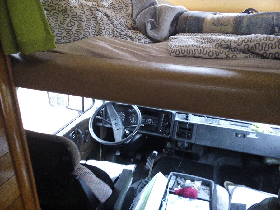

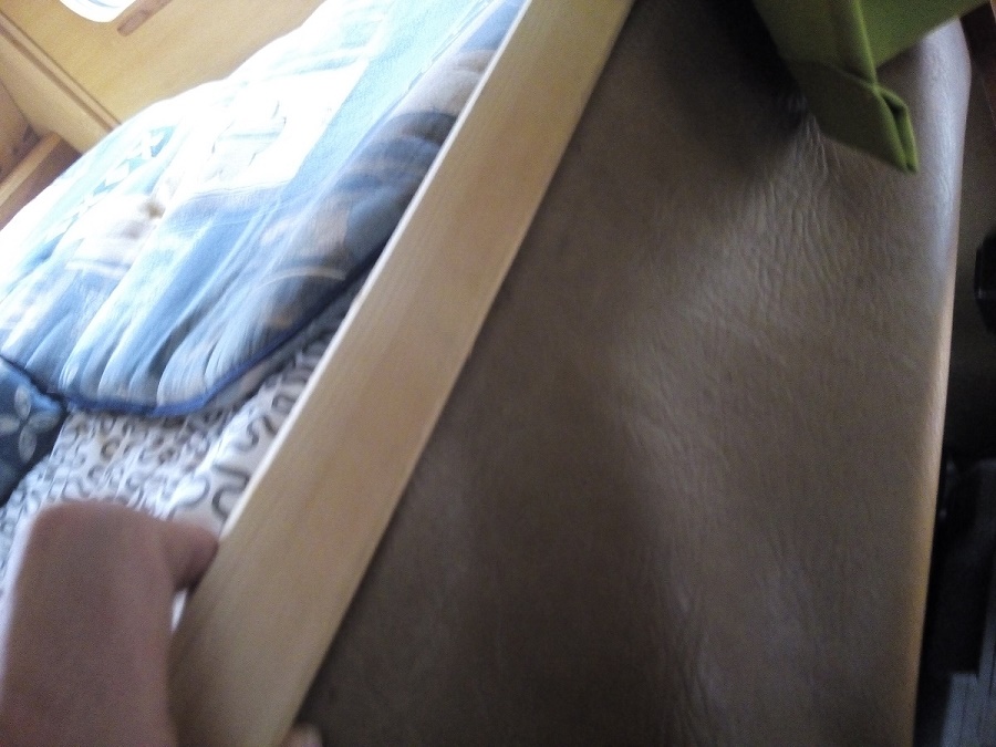

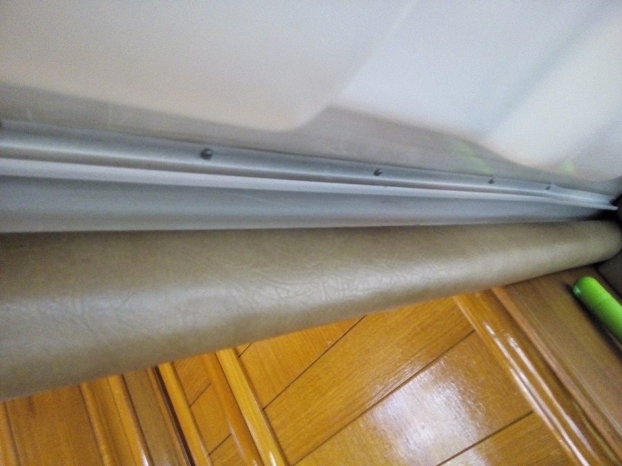

Beitragvon Turtle » Dienstag 25. August 2015, 18:49
So hier mal Bilder
Wie bekomme ich die Holzleiste unten ab. ( da wo die Gardinenleiste sitzt ) in diesem Bereich ist sie noch mit Leder ummantelt, ohne Schrauben. Von oben ist nichts sichtbar :?:

Re: Alkoven
Beitragvon syncromat » Dienstag 25. August 2015, 20:07
Hast Du die Matratze schon angehoben?Vielleicht ist von der Seite was,wenn nicht dann mal unter der Gardinenleiste schauen.

Re: Alkoven
Beitragvon tomhro » Dienstag 25. August 2015, 22:12
hey,
also wenn du das lederteil abhaben willst, solltest du deine gardienenleiste abschrauben, dahinter werden bei der die drei besagten schrauben sein. hab noch nie so dicke leiste für den vorhang gesehen :grin:
