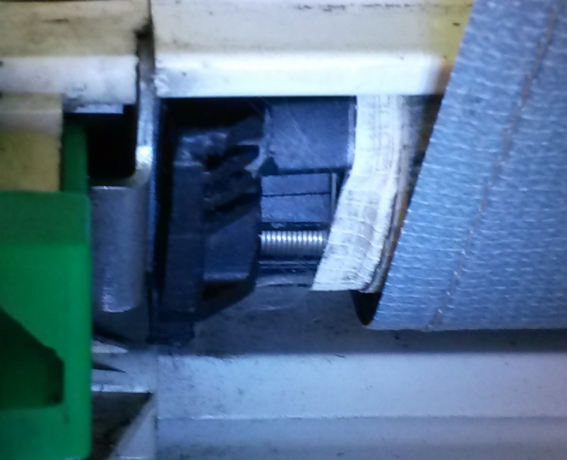

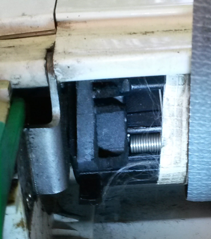

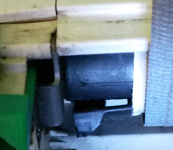

Meine Markise geht nur noch sehr schwer ein zu drehen und zum Schluss rastet sie nicht mehr richtig in die Kassette ein.
Auf den Fotos ist (wenn man vor der Markise steht) die linke Seite abgebildet. Was hat diese Feder mit dem Haken zu tun?
Ist die dort richtig? Auf der gegenüber liegenden Seite ist so eine Feder nicht zu sehen.
Als erste Maßnahme habe ich jetzt mal alle beweglichen Teile mit WD40 besprüht, aber das grüne Plastikteil rastet nicht mehr
ein, so dass man es durch das Sichtfenster bei geschlossener Markise sieht.
Hat jemand eine Antwort für mich und was zu tun ist?

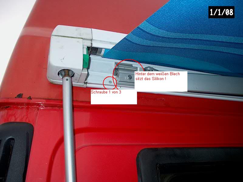

Bis jetzt nur das:
Werde aber immer noch nicht ganz schlau draus, was bei Dir eventuell an der MArkise fehlt.
Frank

Laut einer Explosionszeichnung ist es wohl ein Teil der Verriegelung (Nr 55542800 ). Die Feder wird zusammen mit einem anderen Ersatzteil f.
12.50 Euro verkauft, aber ich kann nicht erkennen welches Teil das sein soll, bzw. wo es fehlt....

55542800 (Neu 1500601237 ) ist ja "nur" der grüne Verriegelungshaken samt Feder.
Wird auch angegeben für 5002/5003.
Ich denke nicht das der passt bzw die Ursache ist.
Vermute eher am schwarzen Teil = Tuchendkappen.
z.B.: Achtung wohl nur passend bis 3,5m Breite
https://www.campingshopwagner.de/produc ... -5000.html
http://www.zeltdepot.de/400-Markisen-Ze ... 45700.html
http://www.zeltdepot.de/400-Markisen-Ze ... satzteile/
Habe gerade ein Bild gefunden, da sieht es irgendwie anders (kompletter) aus.

ein ähnliches Problem hatte ich auch schon mal mit unserem DWG. So aus dem Gedächtnis raus: Links war eine Verriegelung (federbelastete Kunststoffnase), auf der der Markisenstoff aufgewickelt werden musste, sonst konnte sie nicht vollständig eingewickelt werden und verriegelte nicht. So wie es bei dir aussieht denke ich dass der Markisenstoff zu weit rechts aufgewickelt ist. Ich würde mal die Feder hochdrücken und dann probieren weiter aufzuwickeln. Wenn es dann leichter geht, muss die erste Wicklung der Markise über die Feder, ums sie herunterzudrücken. Allerdings sehe ich bei dir keine Kunststoffnase...

hat DIr mein gefundenes Bild oben (von einer 5000er) nicht gereicht :-?
Ich denke bei Deiner Markise ist dieser "Schnapper" aus dem schwarzen Teil rausgebrochen/verloren gegangen.
Ich kann zwar auf Deinen Fotos keine Bruchstelle erkennen, das kann aber auch an der WD40-Flutung liegen.

Nee, das Bild von dir ist ja nur eine Momentaufnahme. Diese blöde Feder dreht sich beim kurbeln mit der Walze, ist also
in der Walze eingelassen. Deswegen müsste ich mal ein Foto haben, wo die Feder zu sehen sein KÖNNTE, wenn sie denn nicht
durch irgend etwas abgedeckt ist.

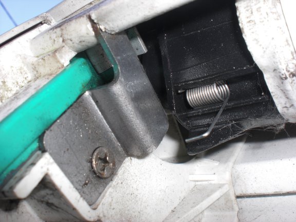

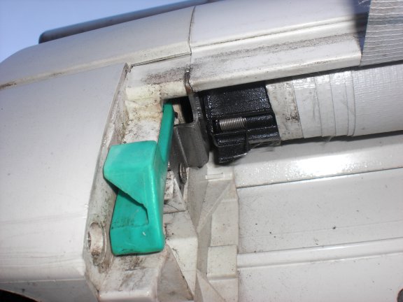

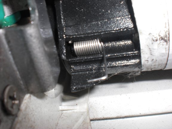

ich habe gestern mal bei meiner Markise nachgesehen; ist zwar eine Omnistor 5002, aber ich glaube nicht dass sie sich von deiner soo sehr unterscheidet. Ich vermute bei dir ist ein Stück von der Kunstoffnase (-hebel) abgebrochen, von dem noch ein Stück hinter der Feder zu sehen ist, und tippe mal dass du als Ersatzteil die Nummer 55 5457 00 benötigst.
Unterhalb der Feder: Kunststoffnase
Hier ist die Nase/ Hebel gut zu sehen
Weitergekurbelt
und noch mal gekurbelt
Bei mir wurde dieser Hebel nicht mehr betätigt weil der Markisenstoff zu weit rechts aufgewickelt war, und dann blockiert die Markise. Vielleicht kannst du ja mal versuchen durch draufdrücken die Mechanik zu entriegeln und dann kurbeln (ist wahrscheinlich eine 2-Mann bzw. 2-Frau (oder mixed) -Aktion.
