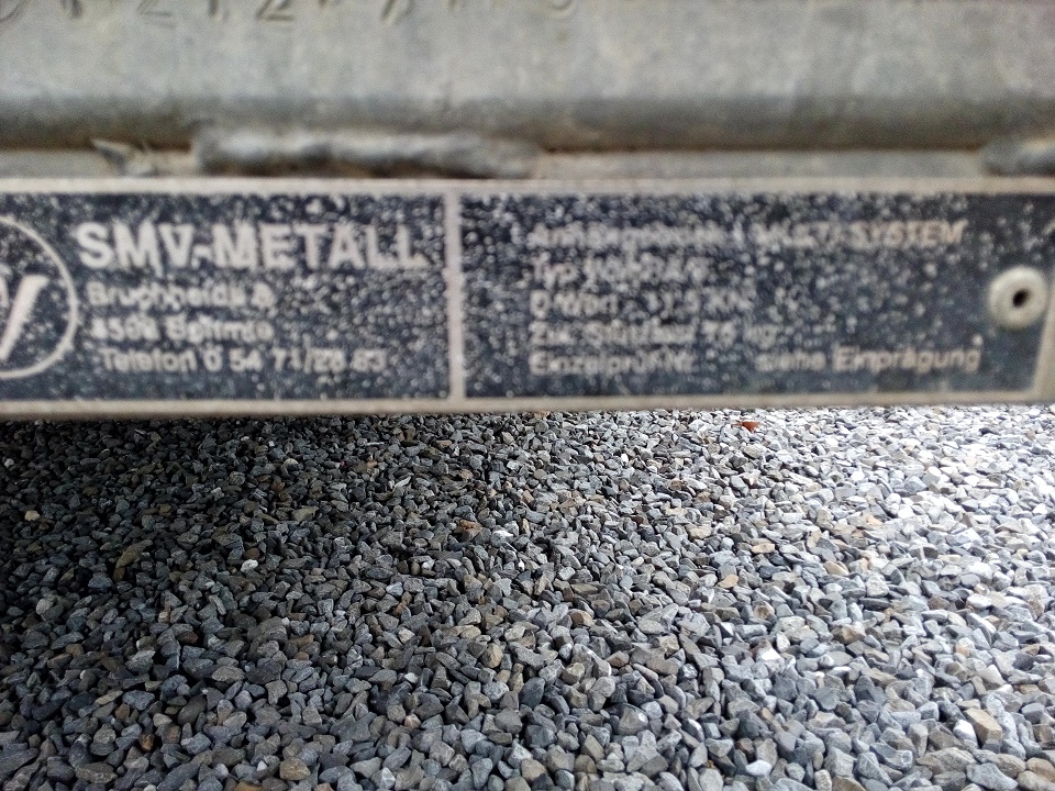

Beitragvon Frank aus MTK » Dienstag 28. Juli 2015, 12:29
an den Karman LTs wurde eine Sawiko AHK verbaut.
Die originale von Kastenwagen/Pritsche etc passt da nicht.
siehe:
http://www.lt-forum.de/dokuwiki/doku.ph ... ahk_sawiko
Frank

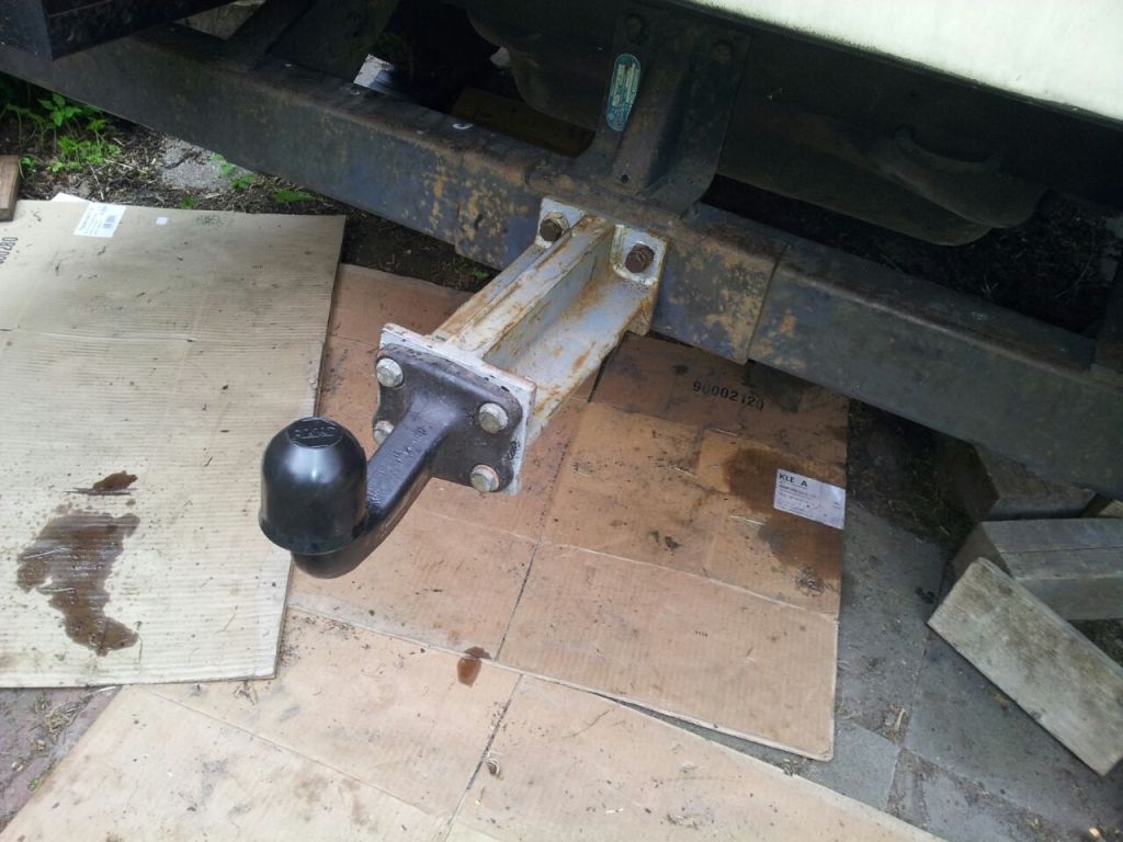

Beitragvon Turtle » Dienstag 28. Juli 2015, 16:37
Meinst du so was ?

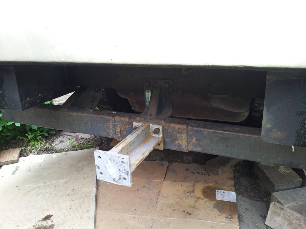

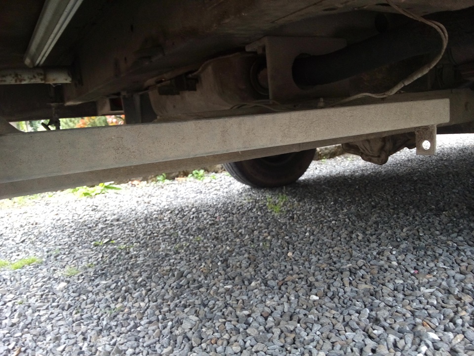

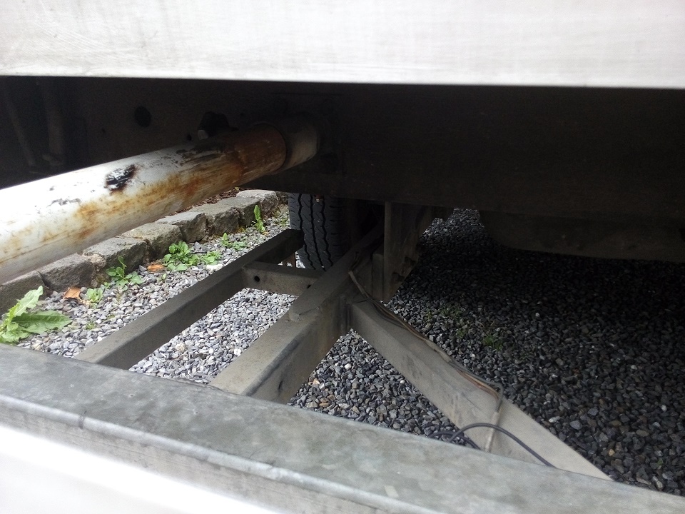

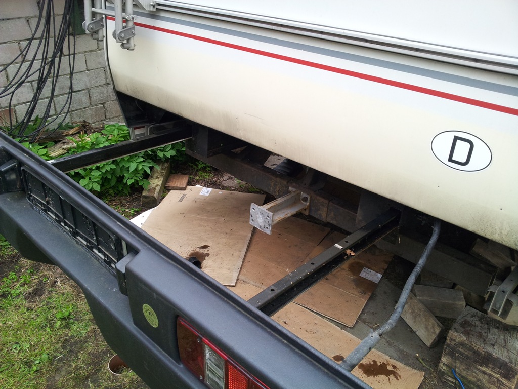

Beitragvon Pommes-Peter » Freitag 31. Juli 2015, 12:46
Moin Uwe ,
ich habe an unseren DW eine ganz normale Anhängerkupplung einer LT Pritsche vom Schrott (50€) geschraubt .
Ich hatte voch eine Kupplungsverlängerung von unserem alten Hymer liegen , somit war das verlängern kein Problem .
Mit Anhänger zu fahren ist jedoch nur bei eingeschobener Stossstange - also ohne Fahrräder , möglich .
Aber damit kann ich leben .
Nordseegrüße PP

Re: Bilder Anhängerkupplung DW/DWG gesucht
Beitragvon Manuel Strübing » Freitag 31. Juli 2015, 12:59
und wie hast du diese kombination eintragen lassen?
