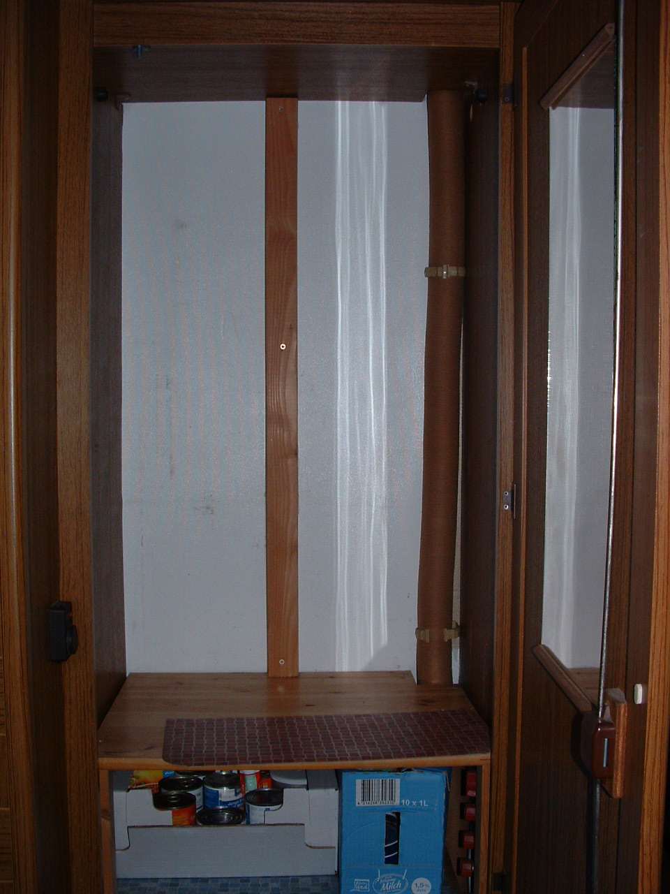

genau dieses Flattern kann man relativ einfach und effektiv bekämpfen indem man in der Mitte des Kleiderschranks (innen) ein Kantholz zur Versteifung anbringt.
Ich habe ein 40x60er Holz genommen, 108cm lang, oben bündig am Kleiderschrank angelegt, Rückseite mit genug Leim bestrichen, zusätzlich geschraubt 25mm, 470mm und 1060mm von oben.
Seit diesem Zeitpunkt ist das Flattern um bestimmt 80% vermindert, eventuell werde ich noch zusätzlich eine Kederleiste von außen verschrauben, um es ganz abzustellen.

Beitragvon Diplomat » Samstag 20. Juni 2015, 09:39
Hallo Karo,
nicht dass du denkst, du siehst auf meinem Bild das Alu-Blech :grin:
Was du auf dem Bild siehst ist die Holzverkleidung des Holz/Styropor-Aufbaus der Seitenwand. Im mittleren Bereich befindet sich unter der Holzverkleidung im Aufbau nur Styropor, kein Holz, daher (und natürlich weil der Kleber im Laufe der Zeit aufgibt) ist die ganze Sache recht schwabbelig und flattert gerne.
@Holstenbuddel: Das Kantholz auf der Innenseite stabilisiert sehr deutlich, ich weiß ja nicht, wie du das Deinige ausgeführt hast, bei mir ist es ein Unterschied wie Tag und Nacht ;-)

also es gibt da zwei verschiedene Ursachen für das flattern der Aussenhaut.
Einmal klebt die Styropoor Isolierung noch am Aussenblech, hat aber Spiel im Lattenrahmen, durch Schrumpfung mit der Zeit, und bewegt sich mit der Aussenhaut. Da bringt es tatsächlich was, durch die Innenverkleidung zu schrauben, sei es mit Latte oder ohne, weil ja die Schrauben in das Styropoor gehen, und dieses etwas fixieren.
Die andere Variante ist häufiger, da löst sich die Aluhaut von den Holzleisten und Isolierung, und flattert alleine. Aber auch dafür gibt es eine einigermassen gute Reparaturlösung. Wenn man ein Loch in die innenverkleidung bohrt, im Schrank oder so, wo man den Stopfen der später das Loch verschliesst nicht sieht, und auch vorsichtig das Styropoor im Loch wegbohrt, am besten per Hand mit dem Bohrer, dann hat man ein Loch bis zur Aussenhaut. Auf eine Kartuschenspitze mit Klebemittel wie Sika oder ähnlich, einen Schlauch aufstecken, in das Loch einführen, bis zur Aussenhaut, und wenn geht mit dem Schlauch bischen wegdrücken, und das Klebemittel einspritzen. Nicht zu viel, also alles mit etwas Gefühl. Wenn man dann von aussen die Haut andrückt, verklebt die wieder an der Isolierung. Dieses an mehreren Stellen gemacht, und das Flattern ist behoben. Den LT am besten so zu einer Wand stellen, dass man aussen mit Holzlatten und entsprechend grösseren untergelegten Holzplättchen die Aussenhaut vorsichtig verstemmen kann, bis alles getrocknet ist.

Indem man erst mal paar Schrauben innen reindreht, und schaut ob's besser wird, dann ist's Variante eins....
Abgesehen davon kann man da auch mit Löchern arbeiten, nur dass dann halt nur durch die Innenverkleidung gebohrt wird, und das Klebemittel direkt seitlich hinter die Verkleidung und dem Styropoor gespritzt wird, und die Verkleidung mit einem klinen Haken durch das Loch etwas abgezogen wird...
